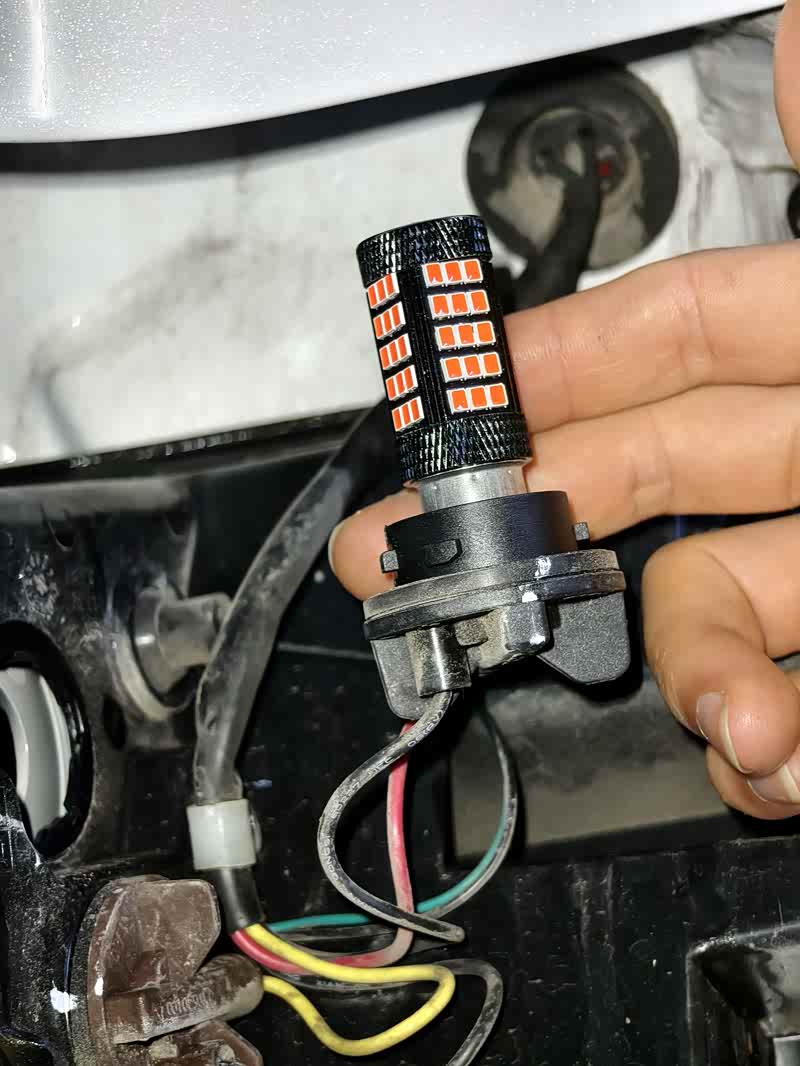

分享一次瑞虎7超简单的刹车灯改装更换作业!前段时间行车电脑弹出检查后刹车灯提示,靠边检查发现右后刹车灯损坏,影响行车安全。
原本打算更换原厂卤素灯泡,对比后入手了LED刹车灯,先5次闪烁再常亮,车尾警示性和辨识度更高,大幅减少被追尾风险。
全程自备十字螺丝刀、小平头起子即可操作,十分钟就能完工。撬开尾灯防尘堵盖,拆下两颗固定螺丝,轻拍取下尾灯总成;找准下方刹车灯底座,逆时针旋转拆下旧灯泡,对齐卡位顺时针装上新LED灯,确认固定牢固后,原位装回尾灯、拧紧螺丝扣好堵盖。
整体操作无难度,不用跑修理厂花钱,新手也能独立完成。
低成本升级既解决故障,又提升了行车安全性,瑞虎7,瑞虎8系列应该是相同的操作。

更换这个灯不报错哇,不是有车友说更换LED要报错嘛,有没有链接来个呢。

老兄,换led的会不会爆故障码,没有的话来个链接[ahl_赞]

我的报故障码
