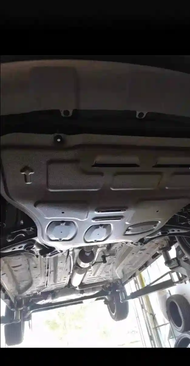

对于经常行驶在非铺装路面、乡间小道或复杂路况的车主而言,安装一副坚固的底盘护板,无疑是保护车辆关键部件的明智之举。能有效防止砂石撞击、路面托底对发动机油底壳、变速箱壳体等造成的直接损伤。
安装前:充分准备,事半功倍
成功的安装始于周密的准备。首先,务必购买专为瑞虎7车型开发的专用护板。市面上常见的材质有锰钢和铝镁合金:锰钢硬度极高,抗冲击性强,适合经常面对山路、碎石路等恶劣路况的车主;而铝镁合金则在保证足够强度的同时,重量更轻,对油耗影响更小,更适合城市与高速路况。原厂或认证合作品牌的配件在贴合度上更有保障。
工具方面,需要准备:千斤顶、举升机、套筒扳手套装、扭矩扳手以及螺丝刀等。强烈建议将安装地点选择在专业的维修车间或4S店,由技术人员操作,以确保安全和安装质量。
六步安装流程详解
第一步:安全举升与原车检查
将车辆平稳停放在举升机工位,拉紧手刹。操作举升机将车辆升至合适高度,便于在底盘下方作业。举升后,首先观察瑞虎7原车底盘状态。部分车型原厂带有一块简单的树脂护板,其主要作用是导流和防尘,强度有限,无法应对剧烈磕碰。确认需要重点保护的发动机、变速箱等区域。
第二步:拆卸原车护板
如果原车有树脂护板,使用套筒工具,将其固定螺丝逐一拧下,并妥善取下放置。拆卸时请注意保管好所有螺丝及卡扣。
第三步:试装与新护板预对位
这是确保严丝合缝的关键环节。将新的金属护板托举至底盘对应位置,大致对齐所有安装孔。先用手将配套的螺栓轻轻带入螺纹孔,确保每一个孔位都能顺利对准。此步骤可能需要微调护板角度,最好有他人协助。必须仔细检查护板形状与底盘部件(如排气管、悬挂连杆)之间留有足够间隙,避免日后行驶中因震动产生摩擦或异响。
第四步:顺序紧固与扭矩校准
按照从中间向四周或对角线的顺序,使用套筒扳手初步将所有螺栓拧紧,使护板平整贴合车底。随后,必须使用扭矩扳手,按照护板说明书或一般维修标准(通常范围在25-40牛·米之间),对每一个螺栓进行最终的扭矩紧固。均匀且正确的扭矩是防止护板因受力不均而变形、松动或产生噪音的核心。
第五步:全面最终检查
所有螺栓紧固后,进行最终检查:用手晃动护板,确认其稳固无任何松动;再次目视检查与周边所有部件的最小间隙。
第六步:落地路试
降下举升机,使车辆落地。进行简短的路试,特别是在低速通过减速带或颠簸路段时,仔细倾听底盘有无异常的金属撞击或摩擦声,以最终确认安装牢固无误。
