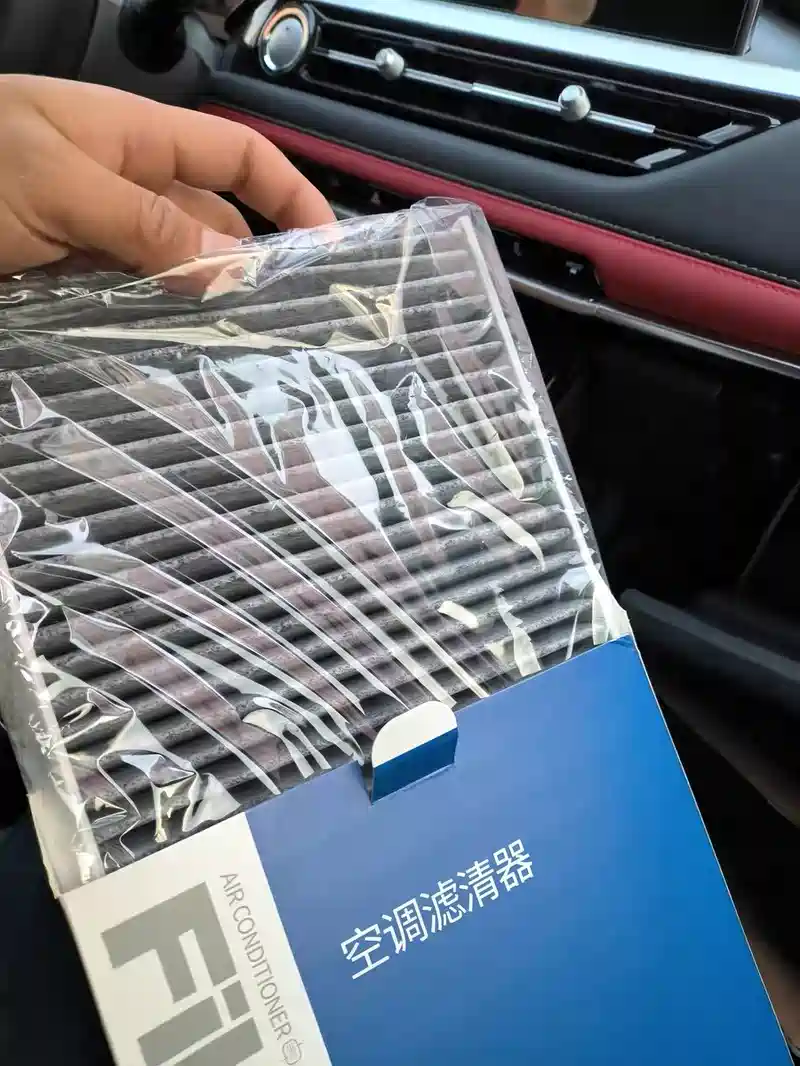

更换滤芯
取下手套箱后,你会看到后方有一个长方形的滤芯盖板。
取出旧滤芯:用手捏住滤芯盖板两侧的卡扣,轻轻向外扳动即可取下。缓慢抽出旧滤芯,并务必注意其侧面上标注的气流箭头方向,建议先拍照记录。
安装新滤芯:这是最重要的一步,方向错误会严重影响风量和效果。
将新滤芯与旧滤芯对比,确保型号匹配。
严格按照旧滤芯的箭头方向安装。根据多位车主经验,瑞虎7的滤芯箭头方向通常朝下。
将新滤芯沿导轨平稳推入滤芯仓,确保完全推到底且四周平整。
最后扣回盖板,听到“咔哒”声即表示卡紧。
