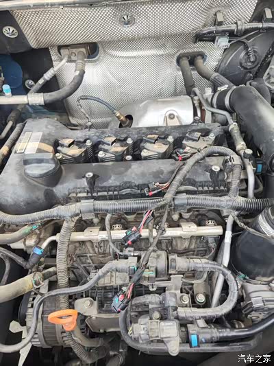

虎7目前5年了,跑了62000km(今年5月份在50000km时重力更换了变速箱油),感觉在车里摸着方向盘和开着的车门都有点抖,转速也是在600转/分左右,寻思着自己反正也买了节气门清洗剂,果断就开拆,结果大意了
,因为没经验,在拆涡轮增压的管子时,硬是拆不了,没办法了,只能到修车店去清洗节气门了...
节气门清洗后,回装、恢复,然后重置节气门开合度(这个比较简单,只要全车通电,不用点火,油门踩到底,然后关闭电源,等几分钟就自学习恢复了),最后点火,结果还是有点抖。。。转速还说维持在600转/分左右
小师傅又拿电脑来看故障码,看是不是因为故障码影响发动机抖动,结果检查了不是。。。

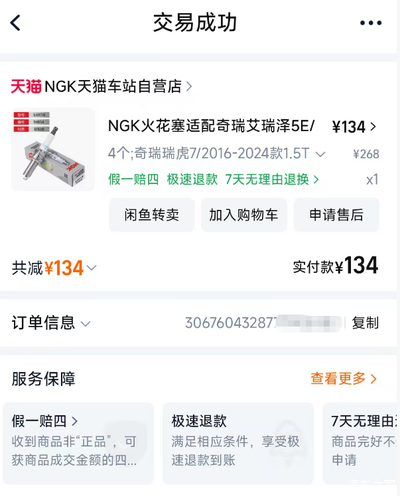

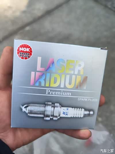

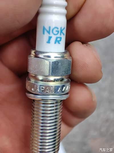

自己网上买的日本进口 NGK铱铂金火花塞, 4支才134元
外包装
日本产
标识
电极,上面是铂金,下面是铱金
这个自己能动手了,开拆...

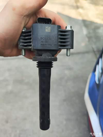

原配 博世点火线圈

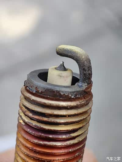

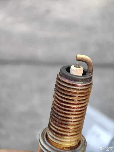

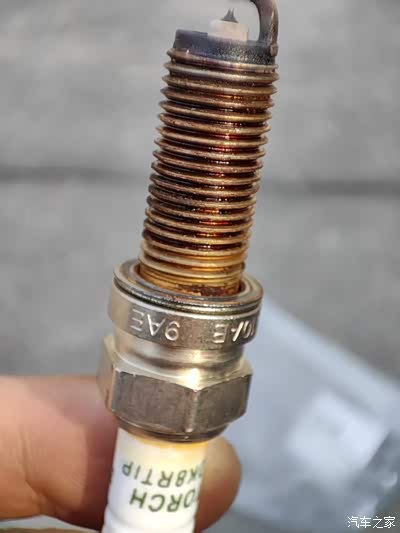

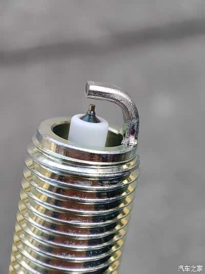

原厂旧火花塞,也是铱铂金的,但不知是什么牌子的,看不出...电极烧得发白,而且有比较多的积碳
电极
不知道是什么牌子

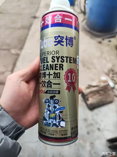

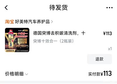

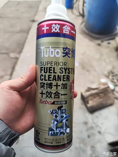

后来老板他又说,那加几瓶清洗剂进去洗下发动机内部的积碳,问了下价格,他说用的很好的,一般卖的 198元/瓶,你洗了节气门,就收你便宜点,算128元/瓶,我也不好说什么了,就买了一瓶加油箱里试试,然后自己在网上买了2瓶,我的天,2瓶才 113元,又被忽悠了
突博 金罐十合一 清洗剂
现在已经用完一箱油了,昨天去加油时,又加了一瓶进去...
