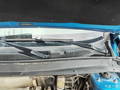

首先咱们打开发动机引擎盖,如果不知道怎么打开引擎盖的车友请你不用往下看了!因为你没有一点点,一丝丝的动手能力!

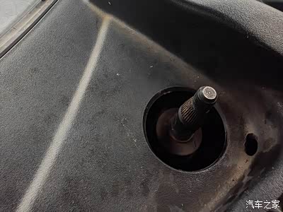

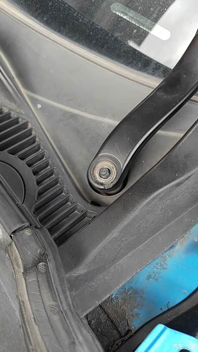

第一步:??扁口螺丝刀撬开上面的螺丝盖帽,就能看到露出的螺丝了!

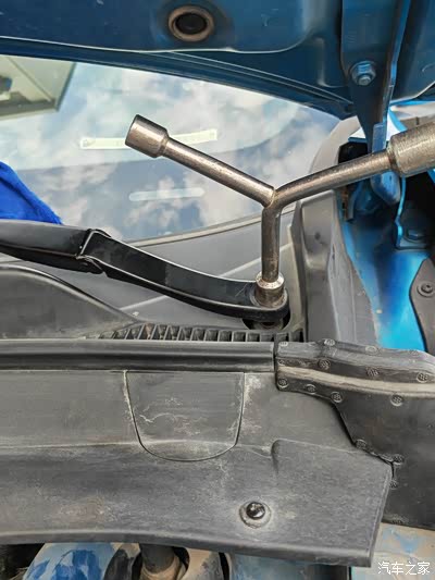

第二步:然?后找个套筒扳手下掉螺丝!螺丝前面两步都非常非常容易

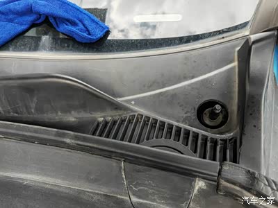

第三步:最难最难的是第三步,因为这个雨刮总成的螺杆上面有尺纹,螺丝上紧后尺纹就会雨刮摆臂的内口紧紧咬住!非常非常难取下!记住雨刮不用切换到维修模式,后面我再告诉你为啥!
就是因为这种螺纹才会这么难拆!
为了拆下旧雨刮,我都用上的锤子,因为真的很难取下来,咬合的非常紧密,还有就是一定要拿抹布包裹住摆臂,别到时候弄碎了挡风玻璃得不偿失!确实花了很大的力气,而且是大力出奇迹那种,不过也要注意分寸。别把其他配件弄坏了,那就得不偿失了!

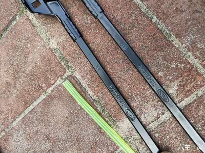

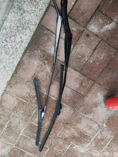

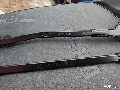

新旧雨刮摆臂型号一致,完美!

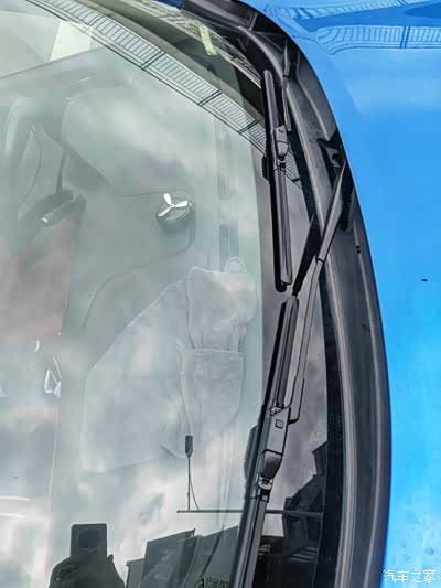

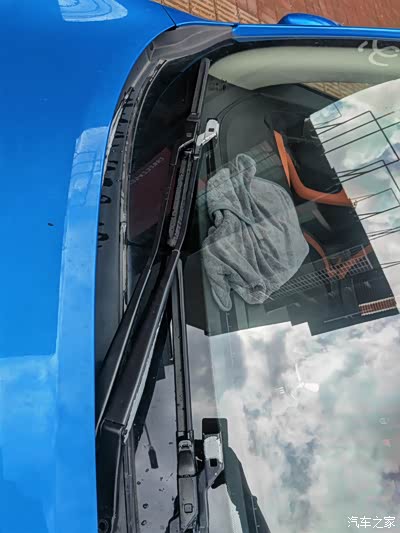

第四步:拆除旧的雨刮摆臂以后装上新的!

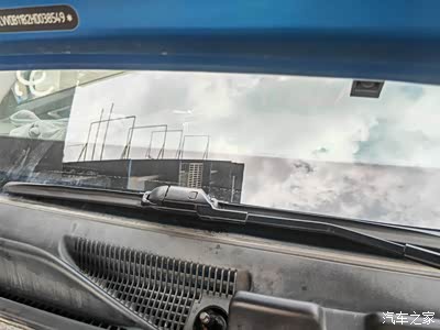

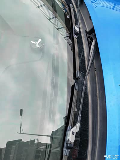

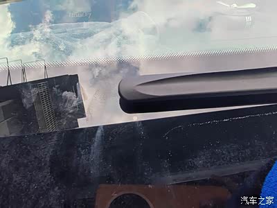

?切记,主驾驶的雨刮摆臂是短的,但是要装长的雨刮条,副驾驶的雨刮摆臂是长的,但是要装短的雨刮条!而且装的时候注意位置,你看我上面这张图就装的太靠下了!这样雨刮刮到立起来的时候根本刮不到主驾驶玻璃边缘
我又重新拆掉,然后看到我以前雨刮痕迹的位置,还特意往上调了一点,因为大雨的时候雨刮刮到玻璃边缘之后往回,往下落的时候会带回来一些水渍,遮挡视线!所以我往上调一点,这样会好些!?为了避免装错,挡风玻璃下面雨刮尽头的位置也有一个基准点,不过不容易发现!

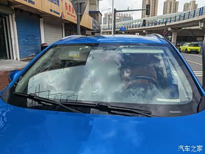

?我刚好换了新的雨刮胶条,直接买的逸卡的雨刮器,
切记,看好以前雨刮的位置!别装的太靠下了!也不能太靠上,因为坐在车内雨刮很遮挡视线!

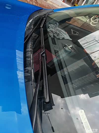

装完以后的效果真的是太好了,而且我又换了新雨刮,玻璃刮得干净!

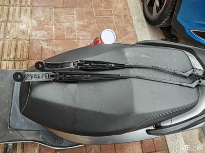

最后给大家看看新旧雨刮没对比,没有对比就没有伤害!本次的雨刮摆臂自己更换案例就分享到这!希望能够帮助到大家!
