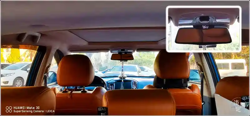

疫情原因,大连停学了,车子开的也少了,停了三天,趴窝了,其实怎么说,意料之中的事情,前一段时间电瓶亏电,给朋友拿去充放电修复一下,给了我一个备用的,这个备用的也是大限将至,命不久矣。到车旁边解锁的时候,后视镜,门锁,没有任何反应,后备箱利用最后一点点电量努力的弹开了锁舌,正是他的努力,避免了我从后排钻进后备箱的尴尬,看电压表,电压7.6V这个电压想启动,那是不可能的。
