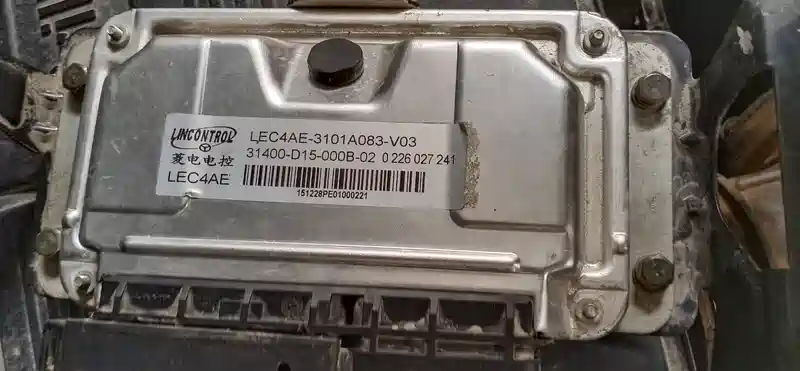

金杯750热车打不着火!更换电脑版一块然后完美复活!

拆下来的电脑版!

这款车已经停产了,我得车买来五年多了,才跑了四万多公里,虽然跑的少,但是都是干的重活,前段时间冷车启动没问题,开到市场进货,出来时就打不着火了,然后各种打电话各种叫救援!最后直接拉到家门口的修理厂检测!所有能造成不着车的故障原因全部排查完毕,油路电路保险丝全部拆了检测,查电脑也没有故障码,最后师傅凭经验断定电脑版有问题,热车收不到信号,电脑版不供电给电脑版,最后在重庆发了块电脑版装车学习成功解决故障,电脑版750元加维修工时共计花费1300!主要是检测故障花费了一天时间,这里拆那那里拆,没有故障码一个一个排除花了点时间!
