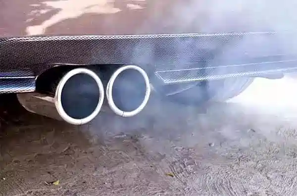

三、黑烟
就是这样的黑烟,一般情况下是燃烧室的空气燃油比例不协调,燃油过多空气少导致燃烧不充分,所以会冒黑烟,一般检查保养一下就好。如果冒烟频繁并且大量,估计就是油品不好(杂质过多)、喷油系统故障、火花塞和点火线圈故障等原因了,不但使得油耗增加,还能导致严重的积碳,建议及早维修和更换零件。
