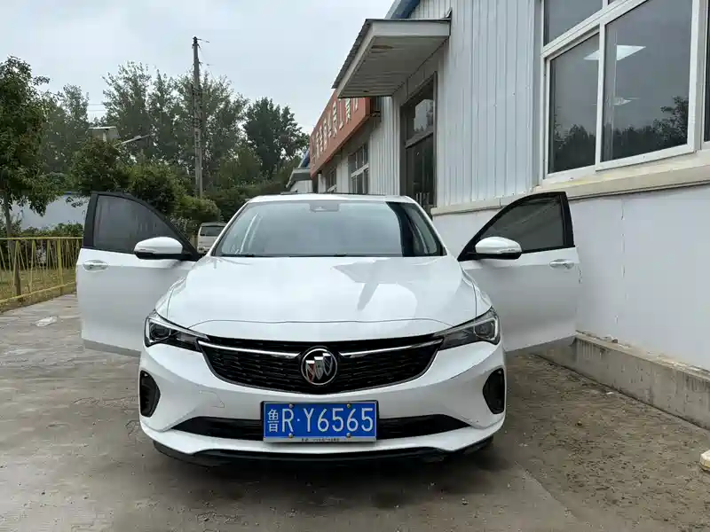

介绍一下我的爱车:
2022款威朗pro乐享,目前2万公里,当时优惠4.3万,分期搞的,收了手续费2千,再看看现在,真的超值啊!
今天就给大家码一下优缺点,真实体验,拒绝网络抄袭!
介绍一下我的爱车:
