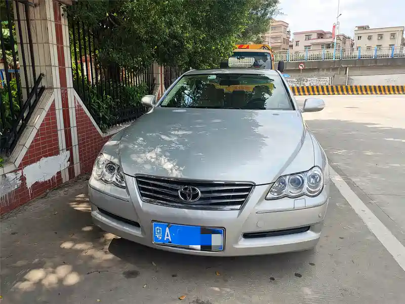

车型:2008款丰田锐志2.5S特别纪念版

大家好,随着炎热和多雨的夏天到来,爱车在我们生活当中变得尤为重要,算算时间都已经距离上发帖有10个月了,这其实也是一个保养周期,仅仅跑了5千公里出头,目前11万7千多公里,对于上了年份的老车不只是更加机油三滤这么简单,还需要定期对三大件发动机变速箱底盘作必要检查。
经久耐看的花生眼大灯,开老车并不代表他穷没有钱换车,我相信有不少车友就是为了圆梦,金钱有价,情怀无价。大家不要误会,并不是抛锚叫拖车,从没被她丢在路上,只是刚好碰巧罢了。
