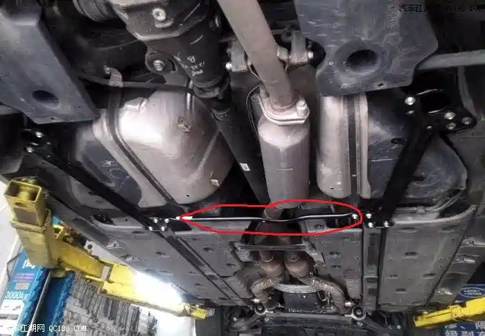

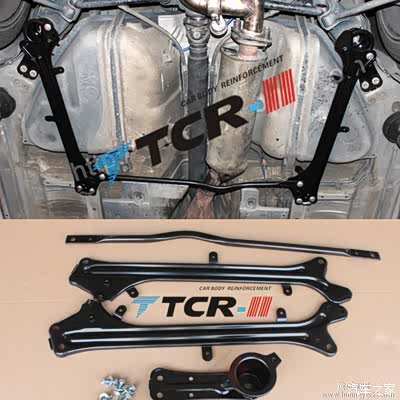

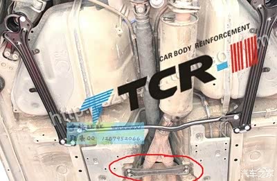

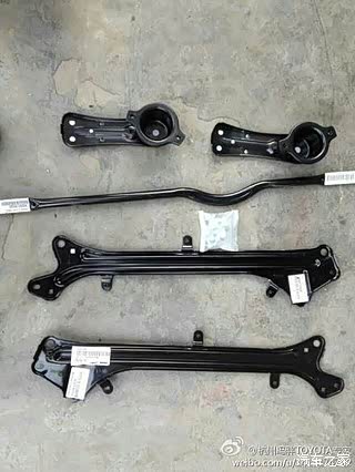

问 懂修车的朋友进来看一下 删除 推荐精华 置顶 取消置顶 关闭回复 打开回复 推荐编辑 楼主禁言 移动帖子 重置头像 操作记录 lczldm 0浏览 · 2017-03-11 21:16 红线那根铁杆,开车被露出地面的钢筋挂到了,现在有点弯曲但没断,并且是向下弯曲,半圆形请问大神这一根叫什么,能换吗?多少钱?谢谢大家了! 举报 打开汽车之家 阅读体验更好 相关问题 更多 问自己动手,省点加油钱 0回答 问冒白烟 0回答 问08锐志怠速过高 0回答 问13款锐志变速箱油 0回答 问谁装过这款cd机 0回答 问锐志刹车分泵异响 0回答 全部回复 只看楼主 烦烦的不想说 关禁闭 已屏蔽 福睿斯 这个东西的作用就是来防止排气管晃动的,可以更换的,不过可以去修车矫正一下就行 2017-03-11 21:23 回复 沙发 屏蔽此人 举报 删除 取消删除 禁言 重置头像 共有条对话 > 毛线5202023 关禁闭 已屏蔽 景逸X3 看起来就是固定底盘和排气管的,没必要换,以后开车多注意了! 2017-03-11 21:23 回复 板凳 屏蔽此人 举报 删除 取消删除 禁言 重置头像 共有条对话 > HBOMB 关禁闭 已屏蔽 这根拉杆本身就是中间弯曲的啊 这是底盘加强的拉杆 俗称扁担 只有顶配车型是原厂标配的 这根杆是4号杆 如果变形的话 最好是换新的 可以直接换一根GS的4号杆 比这个效果好不少 某宝有单独买的 2017-03-11 21:28 回复 地板 屏蔽此人 举报 删除 取消删除 禁言 重置头像 共有条对话 > lczldm 楼主 关禁闭 已屏蔽 途锐 烦烦的不想说 2017/03/11 21:23:29 发表在 沙发 这个东西的作用就是来防止排气管晃动的,可以更换的,不过可以去修车矫正一下就行就是给他掰直吗? 2017-03-11 21:45 回复 举报 删除 取消删除 禁言 重置头像 共有条对话 > lczldm 楼主 关禁闭 已屏蔽 途锐 毛线5202015 2017/03/11 21:23:40 发表在 板凳 看起来就是固定底盘和排气管的,没必要换,以后开车多注意了!现在就是弯的有点下面,我怕一走烂点的路就搓到 2017-03-11 21:46 回复 举报 删除 取消删除 禁言 重置头像 共有条对话 > lczldm 楼主 关禁闭 已屏蔽 途锐 HBOMB 2017/03/11 21:28:25 发表在 地板 这根拉杆本身就是中间弯曲的啊 这是底盘加强的拉杆 俗称扁担 只有顶配车型是原厂标配的 这根杆是4号杆 如果变形的话 最好是换新的 可以直接换一根GS的4号杆 比这个效果好不少 某宝有单独买的 我去某宝看了,是不是叫拉杆,如何搜索,不太懂,都没几家有卖的 2017-03-11 21:47 回复 举报 删除 取消删除 禁言 重置头像 共有条对话 > HBOMB 关禁闭 已屏蔽 lczldm 2017/03/11 21:47:46 发表在 6楼 我去某宝看了,是不是叫拉杆,如何搜索,不太懂,都没几家有卖的你去搜 锐志扁担 就有了 看图片 你那个拉杆没怎么变形吧 2017-03-11 21:49 回复 屏蔽此人 举报 删除 取消删除 禁言 重置头像 共有条对话 > lczldm 楼主 关禁闭 已屏蔽 途锐 HBOMB 2017/03/11 21:49:02 发表在 7楼 你去搜 锐志扁担 就有了 看图片 你那个拉杆没怎么变形吧我会不会搞错了,某宝客服说原厂车没有这个部位,我会不会是这个短的弯了 2017-03-11 21:55 回复 举报 删除 取消删除 禁言 重置头像 共有条对话 > HBOMB 关禁闭 已屏蔽 lczldm 2017/03/11 21:55:42 发表在 8楼 我会不会搞错了,某宝客服说原厂车没有这个部位,我会不会是这个短的弯了你的车是顶配版本么 顶配版出厂时是带这个的 其余版本都没有 2017-03-11 23:10 回复 屏蔽此人 举报 删除 取消删除 禁言 重置头像 共有条对话 > lczldm 楼主 关禁闭 已屏蔽 途锐 HBOMB 2017/03/11 23:10:03 发表在 9楼 你的车是顶配版本么 顶配版出厂时是带这个的 其余版本都没有我是13年买的锐志2598版 2017-03-12 07:55 回复 举报 删除 取消删除 禁言 重置头像 共有条对话 > HBOMB 关禁闭 已屏蔽 lczldm 2017/03/12 07:55:22 发表在 10楼 我是13年买的锐志2598版那不就是顶配吗兄弟 2017-03-12 22:58 回复 屏蔽此人 举报 删除 取消删除 禁言 重置头像 共有条对话 > 还想在主楼增加内容?点击续写主楼内容 登录 参与更多互动 发表回复 打开App,查看更多评论 首 页 上一页 下一页 末 页 跳 转 取 消 还想在主楼增加内容?点击续写主楼内容 登录 参与更多互动 系统故障 发表回复 图片最多上传9张 微信好友 微信朋友圈 新浪微博 QQ好友 QQ空间 取消 相关推荐 加载中
