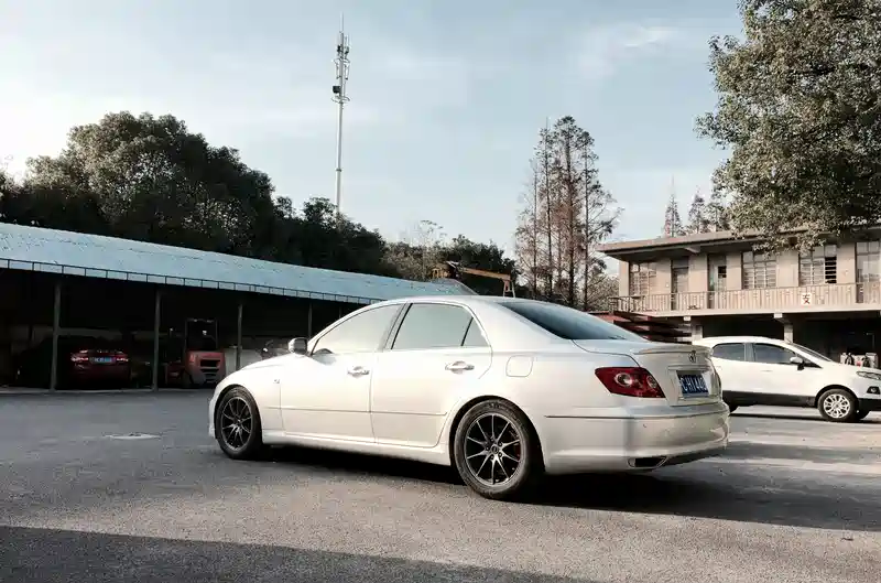

     那么多年过去了,往事已成云烟。我的超级运动版现在已经不是一辆“锐志”了。
前桥+后桥,发动机变速箱(ECU)等等都是IS350上移植过来的。

  本人在上海,所以找的叮咚移植的,移植2GR最好是在本地,因为方便嘛,去广东太远了,路上出个什么事就麻烦了。叮咚也很认真负责,在这谢谢他了,还有焯森孟老板帮我解答疑问。
  为什么移植了IS350而不是GS或者皇冠,因为IS的调教最爽最运动,即使贵一点也无所谓,既然都移植了就必须一步到位。
