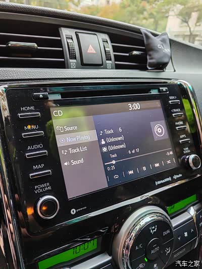

音质还行,可以手机互联

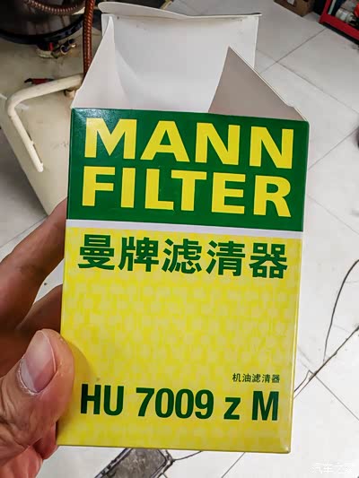

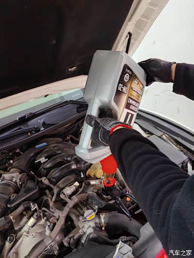

国产曼牌,进口的也用过,进口尾标不带M

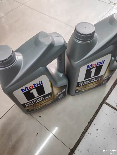

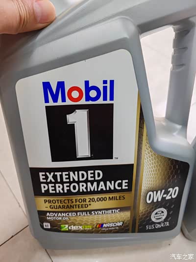

上一锅是美孚国行经典表现0-20。
先放油,再抽油,这样比较干净,一共大约加了6.2升

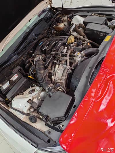

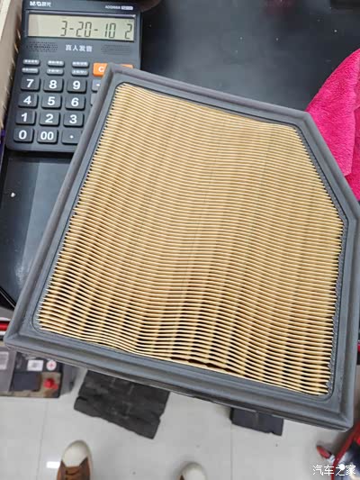

机舱一层浮灰

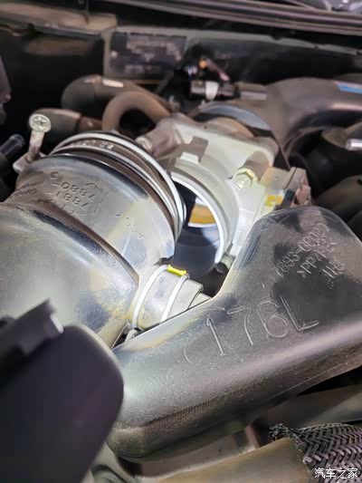

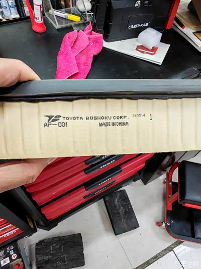

空滤换的勤,节气门不脏,检查为主,不建议经常清洗。

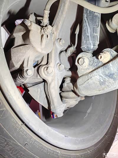

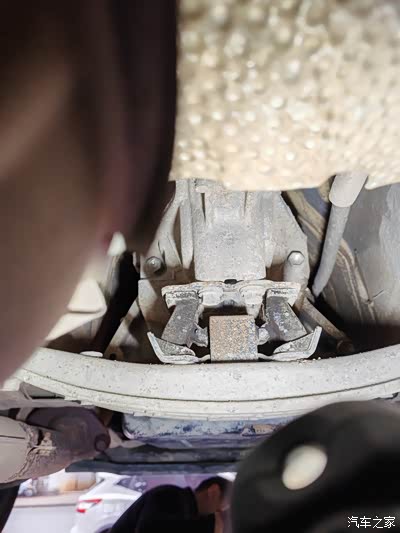

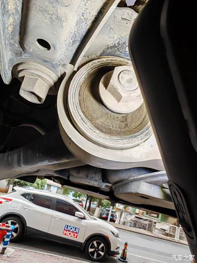

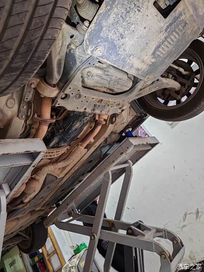

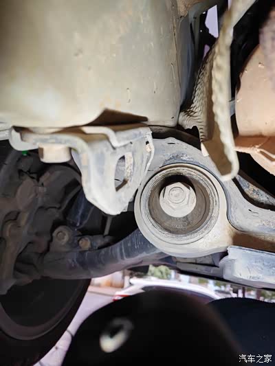

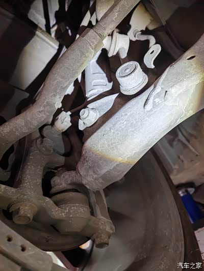

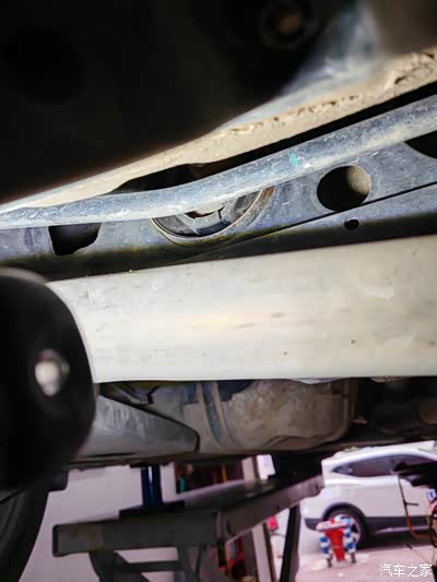

底盘

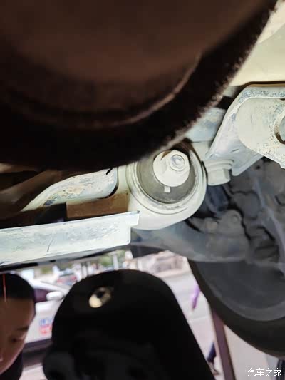

后桥吊胶,皇冠有两个,锐志只有一个,里面是带油压的。
变速箱机脚胶状态很好。
摆臂大胶状态很好,裂纹地方是封腊,都还在
转向球头状态也很好,顶起来会看到一点间隙
小拉杆
摆臂大胶
摆臂大胶这个胶套一边一个,原厂也是带油压的

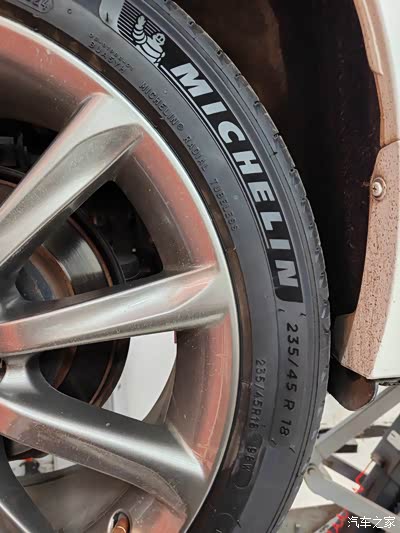

跑了三千公里的米胖子

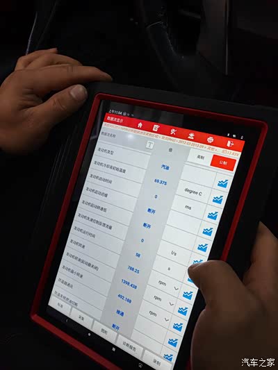

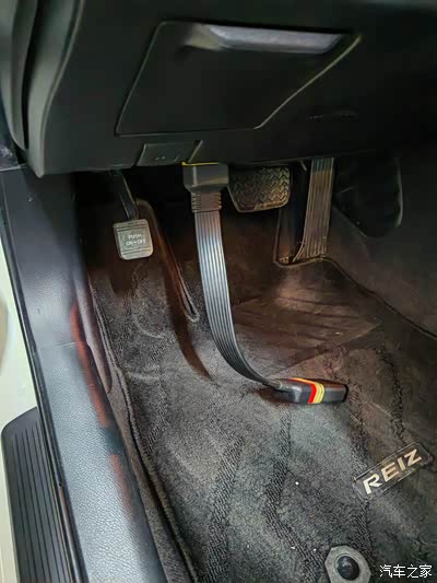

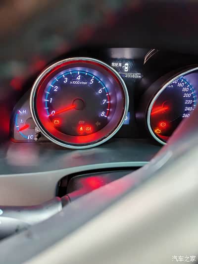

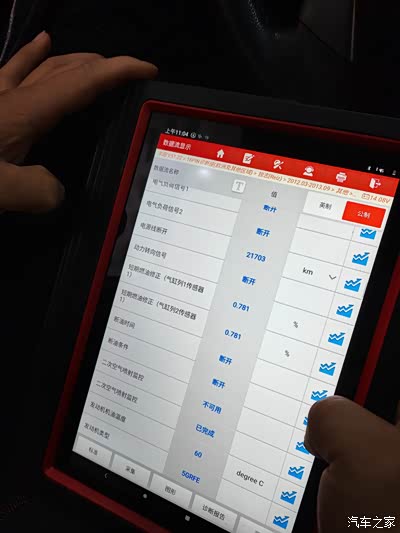

OBD检测
正常?
正常?
