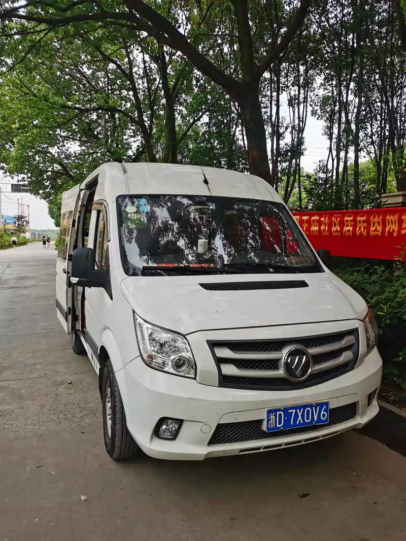

车型外观
看看这内格,个人还是双较喜欢的

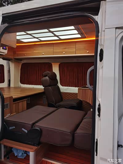

这个后排三座,改成2+1,还有个小吧台可以日常办公
做了额头大吊柜,可以放被子,座椅更换了房车座椅,可以对座
主驾后面的小吧台,镶嵌安装了一个带盖的洗手盆,可以日常洗漱,盖子放下来就是个办公台
顶上做了超亮的九宫格,安装了吊柜,吊柜上安装了暖色的灯带,更有家的感觉
副驾与第二排座椅放平可以拼成一个2米长80宽的单人床。

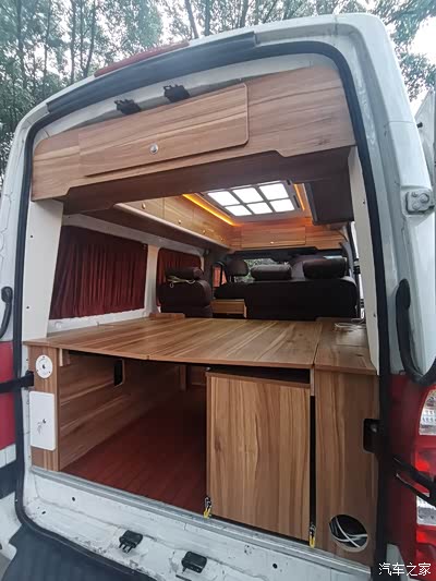

换个角度看一下
从后面看这个床也是挺大的
吊柜上平晨可以放衣服,空间足够大
另一侧也有安装吊柜,进门这是水电路集中控制。
尾部吊柜安装了12V的驻车空调,再也不怕夏天车内热了
后面是的1米9长,135宽的横床,床下面有个可以整体抽出来的橱柜,平时外出时做饭全在这
尾门上部吊柜里面放了我的钓鱼杆,
橱柜推进后就是这个效果。
