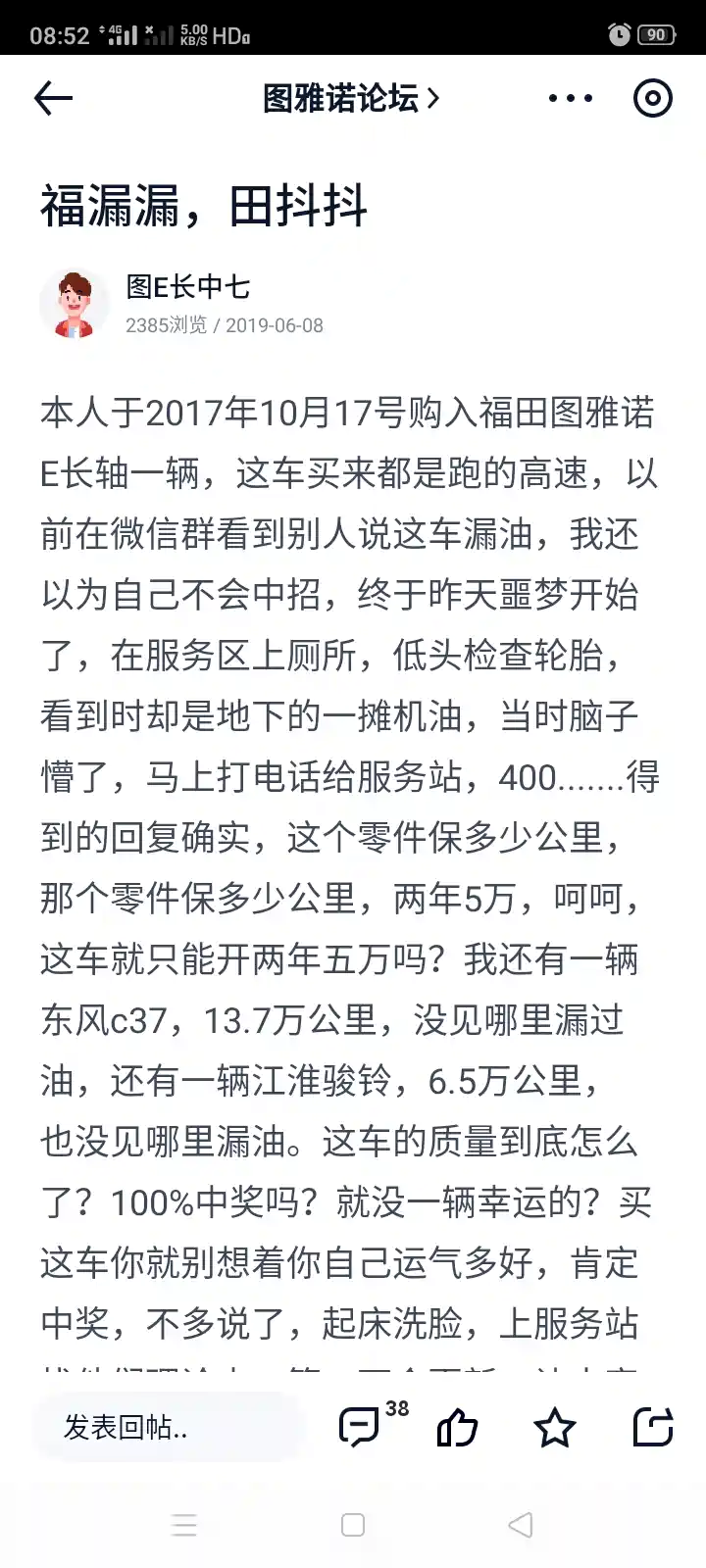

这车快四年了,前两天变速箱废了,还是先来叙述一下这车吧,你买这车不是在4S店,就是在去4S店的路上,也可能是我比较倒霉吧! 说说这几年这个车换过的东西吧!让考虑这车的人,有个参考,油封漏油,故障灯,轮胎鼓包这些都不说了。快到三年的时候,发动机报废,除了缸体没换,其他基本换过了,前两个月,缸垫冲了,去4个s的地方都没修好.最后还是在本地服务站修好的,下面来重点说一说,整个变速箱吧!图片是那年曲轴油封漏油写的帖子,那年只写了曲轴油封漏油,今天就来写一下这个田抖抖,从新车一直买来这个六档都会抖(变速箱拆开才知道原因),五档进六档的时候,变速箱会当一下响,其他档位是没有这个响声的,你要轻轻的用手扶着六档,过个几秒它就不抖了,当时问过几个师傅,都以为是传动轴,但传动轴又是好的,就这样不了了之,前两天在高速上六档挂不进去了,用五档坚持开回来,在服务站拆开变速箱,他那个主轴上的齿和档齿的间隙太大了,造成了新车来,他就是抖的,他这个间隙太大了,时间长了,又把同步器上的齿,给打掉了,在久而久之,这个变速箱就废了,现在正在等待变速箱总成到货,所以希望看到这个帖子的车友,你注意你的档杆抖,或者你在换挡的时候听到底盘下当的一声,在质保期内,一定去索赔变速箱,当然了,也不止我一个,换过变速箱
