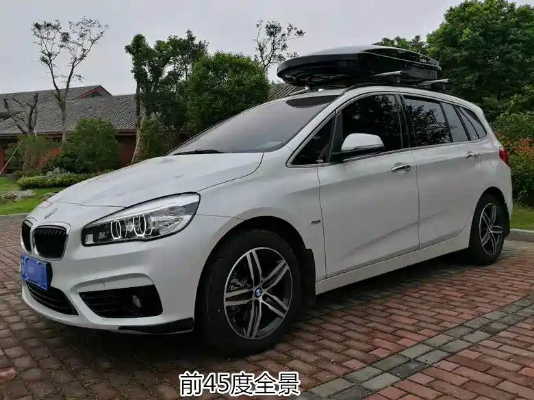

首先放几张安装好后的照片,图片编辑过都有配字,方便喜欢看图的车友。

再上一组行李箱和横杆装上车后的细节图。
