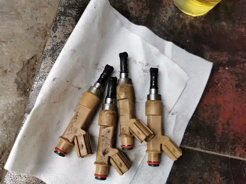

之前冷启动巨抖巨响,发了帖子很多车友热心回复大多都是说积碳问题,建议做清洗。因为自己前一辆车开了15年16万公里,都没有清理过积碳它也没有冷启动抖动的问题。现在双擎才8万公里,所以不太相信车友们给的建议。认为应该是机油问题,汽油肯定没问题 因为我都是在不同的加油站加油。所以就换了0-16日本进口的机油。结果早上冷启动还是巨响,巨抖。更换了火花塞也无果。有个车友说看了说像是点火的时候缺缸,建议检查点火和进气部分。
火花塞我换了,点火线圈8万公里应该也死不了,如果死它会经常死。所以我就拆了喷油嘴看看。结果。。。。积碳严重。修理厂的朋友点了一根真龙烟缓缓吐出,跟我说,叼毛(本地对好友的尊称)你这喷油嘴都能积碳成这样,进气岐管里肯定全是翔。
还是拆了进气岐管做个挖煤吧。好吧那就拆吧。
果然里面全是翔
