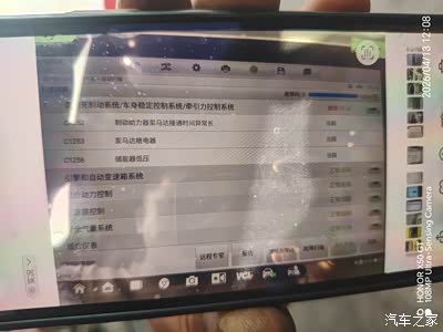

我是去年2024年4月份买的这台普锐斯二代,当时的公里数是28万多。我入手呢,又投入更新更换底盘件,但是那个ABS泵工作的时间间隔特别短。哒哒哒!一分钟工作2到3次吧。今年五一出门的时候终于就爆出来这个ABS泵的报警。从外地开小心翼翼的开回家,开了500多公里,然后一检查1391这个必杀故障码只能更换了。

5月31号下午1点半到吴老师的店里啊,直接就开干,吴老师非常熟练。17点左右就搞定了。又补了刹车油和防冻液。因为这个空调呢,之前换的是普通的这个。冷冻油和这个冷媒到这之后,吴老师说,这种混动车必须用那种绝缘的冷冻油,所以又在这儿把这个冷媒和空调油都换了,换的那个11号油。顺利搞定。
换好sABS泵之后再在车上,非常的安静,不会一会儿就哒哒哒的非常静谧。哎呀,1块石头落地。希望可以多开几年,把这点成本能省回来。要不就变成省油不省钱了。

这个泵也是可以修的,用的有刷电机

这个ABS泵能修

哎!我的07P2从19年接手,到现在哒哒哒6年了!刹车性能没问题,就是响。想找个能换碳刷的地方

是一个毛病吗?我换了个电机好了其实我感觉碳刷用完了,换个碳刷就行,修车店说电机烧了
