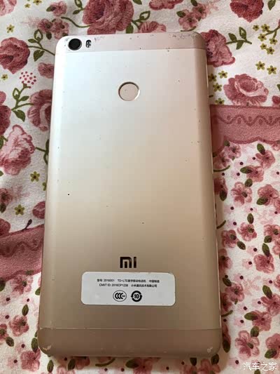

替下来的Max给老妈用了。主要是屏幕大,字大。完全够用。这半个多月告诉我没事机器老关机。老打电话找不着人。我严重怀疑是电池问题。告诉她换一台了,她告诉我还挺喜欢这个。应该能换电池。勤俭为主。先换一个试试。不行再换手机。网上买了一块电池。今天寄到了。人狠话不多。开始整。

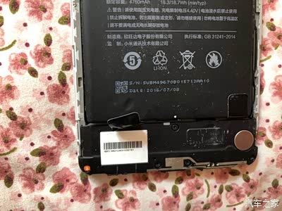

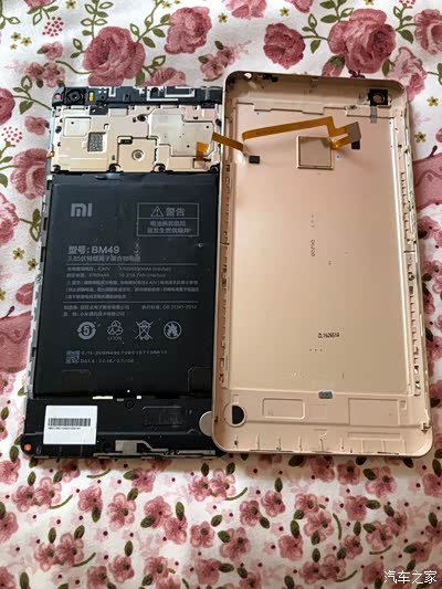

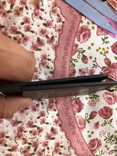

机器背面,由于老压。机器已经有缝隙了。不用工具。手完全可以扣开。
扣开之前要记得把卡取出来。这是扣开后的样子。连接片是指纹识别

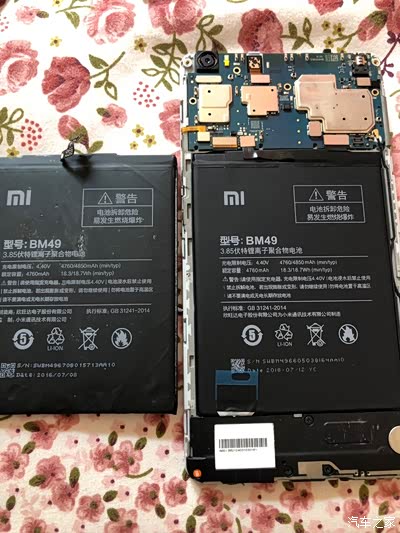

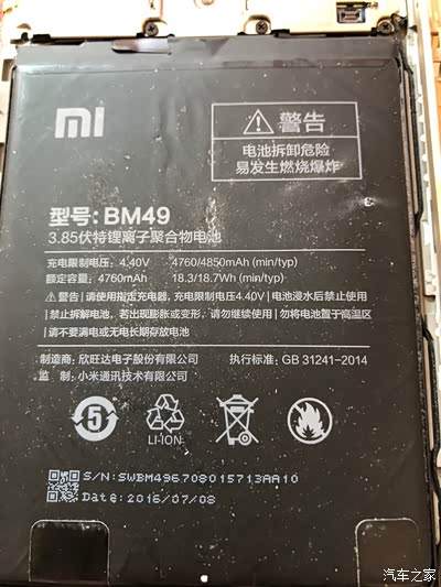

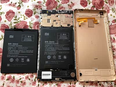

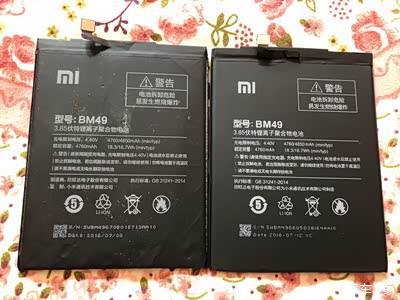

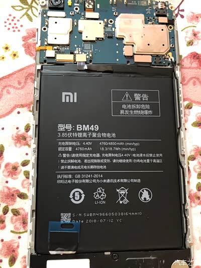

新老电池
旧电池
新电池。看不出来是不是原装

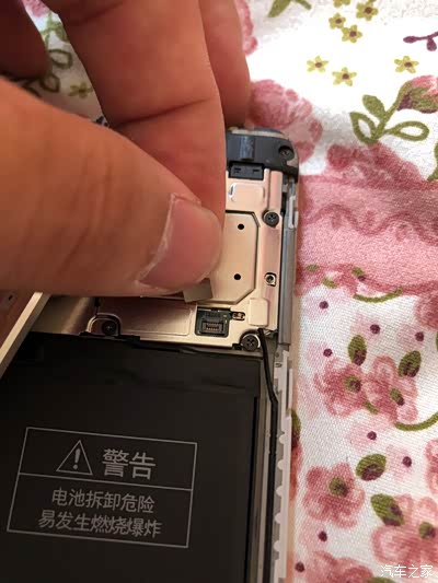

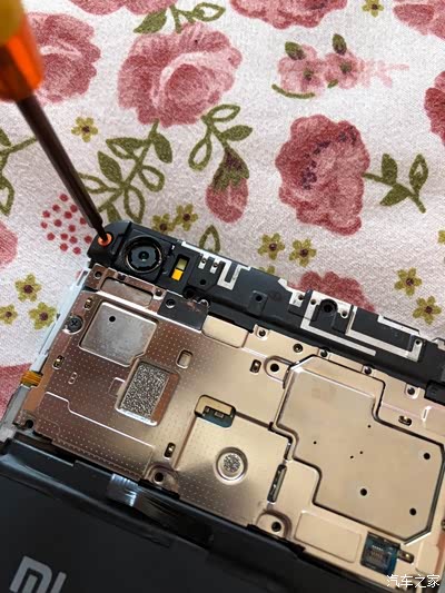

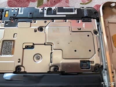

电池上面的这个盖板要拿下来。好换。就几个螺丝。

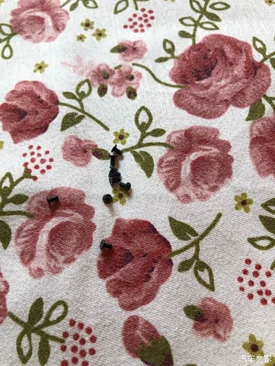

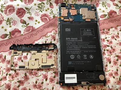

拆下的螺丝。

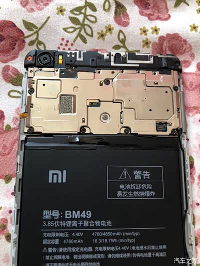

盖板已取下。电池链接露出

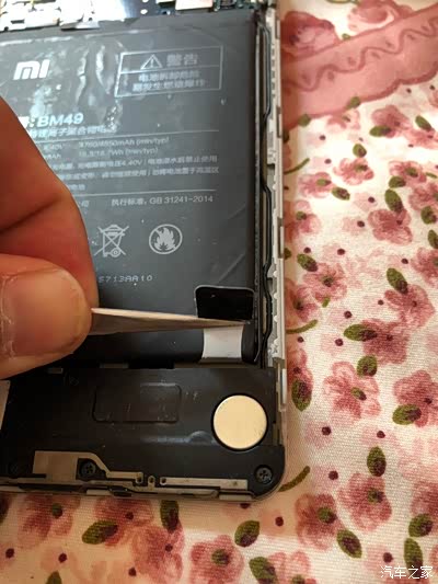

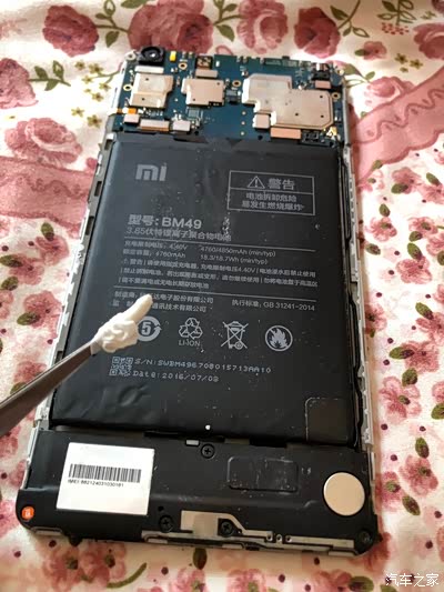

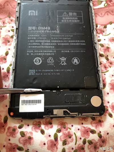

翘?翘不动。让我发现电池的背胶了。
撕开电池背胶。
友情提示。有个镊子弄背胶会更加容易
第一条弄下来了。
开始第二条
老电池拆下来了,两块电池对比

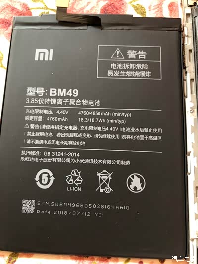

旧电池已经有些起鼓了。看来是不行了

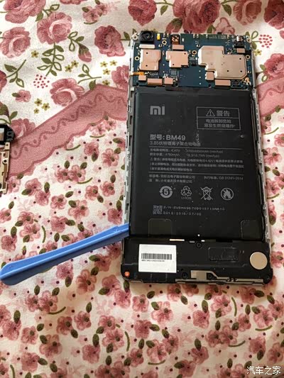

按好新电池。
旧电池要拜拜咯,千万不能给孩子玩。危险
弄上螺丝。
拧好后的样子
接上指纹识别。

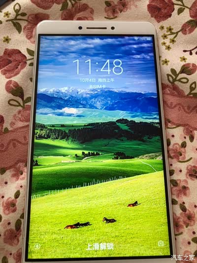

开机,一切正常
