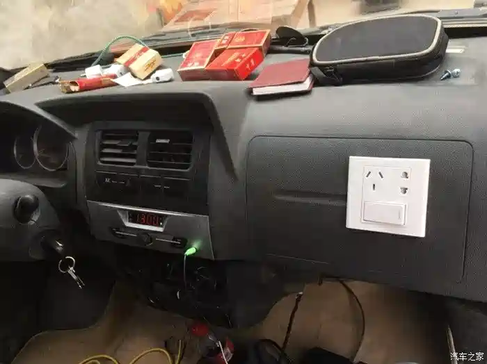

最开始的220v插座电源,现在用的好像也很少,感觉卵用没有好像
