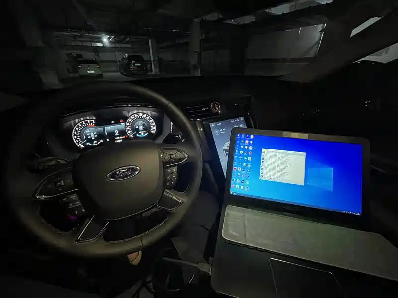

刷隐藏是把本该有的功能给开通出来,不是把本来没有的功能开通出来,否则会有故障码。比如说你没有ACC,仪表开通了ACC选项,你就可以用ACC自适应巡航了?你没有升级原厂ACC模块,只把数据开通了,有什么用?
刷隐藏是根据车型,年款,配置以及后期有没有改过原厂配置(包括加包)定制,1个隐藏参数有可能代表4个功能,所以开通1个隐藏别影响其它3个功能。
老款的时尚型金牛车主大部分升级过原厂前4或者前6雷达,安装完需要刷机匹配,前4有前4的参数,前6有前6的参数,这根刷隐藏一个道理,开通出功能。所以,网上发布的隐藏参数,不要照抄,没有技术含量,其他年款配置的金牛车主也别照我的改。隐藏参数要专车专用。
开始分享隐藏参数,动手能力强就自己买设备刷,自己懒得弄就找我远程,但是收F。其他配置的金牛车主也可以找我,福特林肯车型都有隐藏。

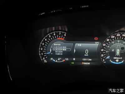

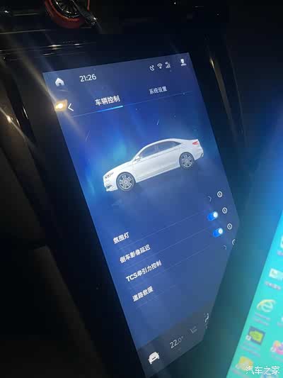

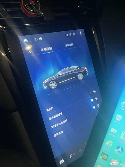

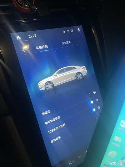

牵引力控制菜单显示:
IPC(仪表模块):720-01-01:xx6x xxxx xxxx
由于牵引力控制需要在SYNC+上控制,所以当你在SYNC+开启或关闭的时候,仪表会同步,其实没什么用。

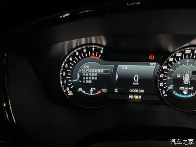

20Km/h行车自动落锁:
IPC(仪表模块):720-01-01:xxxF xxxx xxxx
BCM(车身控制模块):726-15-01:x1x1 x1x1 x1xx

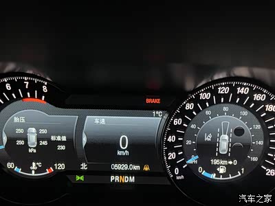

胎压标准值:
IPC(仪表模块):720-03-02:x8xx xxxx
720-04-01:xx8x xxxx xxxx
BCM(车身控制模块):726-40-01:xxxx XXXX xxxx(前2个XX代表前轮,后2个XX代表后轮,以金牛座为例,胎压标准值是250kPA=2.5BAR=36Psi)
36转16进制就是24。
所以原厂胎压的标准值就是这么来的。当然,胎压标准值你可以随意更改。

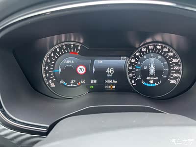

左侧大交通信号识别:
IPC(仪表模块):720-03-01:x6xx xxxx xxxx
当然,右侧的小交通也可以刷成在车道保持的两侧,需要刷固件。这是以前我蒙迪欧时刷的。同时也刷了林肯白指针。

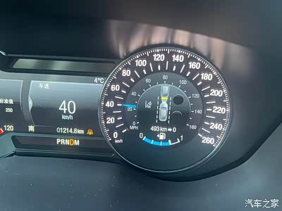

仪表前后雷达界面:
IPC(仪表模块):720-02-02:3xxx xxxx
其实没什么用,权限在按键。
其实没什么用,权限在按键。
开启。
关闭。

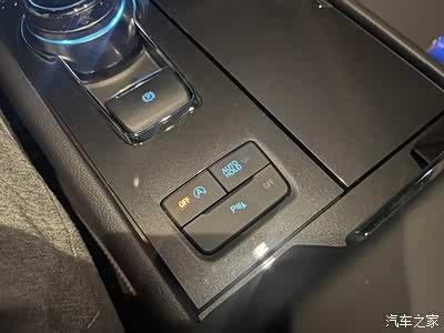

刷关启停:
IPC(仪表模块):720-01-01:xxxx 5xxx xxxx
BCM(车身控制模块):726-48-02:x0xx xxxx xxxx
FCIM(前端控制模块):7A7-01-01:xxxx x0xx xxxx
刷关以后,上车第一件事不是关启停了,而且以后可以换普通电瓶了,节省费用。

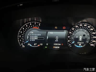

自动重锁时间更改:
BCM(车身控制模块):726-38-02 xxxx xxxX xxxx 1:30秒,2:45秒(原车45秒)。
解锁车辆却不拉开车门,原车45s后会自动上锁,可以缩短时间,刷成30s。

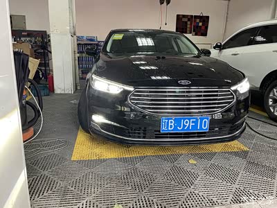

雾灯转向辅助:
BCM(车身控制模块):726-26-01:xxxx x1xx xxxx
往哪打方向盘,哪侧雾灯就亮,和随动大灯双管齐发,柔光双摄,照亮你的美。

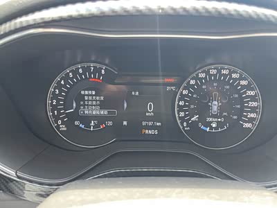

原车开机自检不显示近光灯灯泡。
开机自检,显示近光灯灯泡,缺一个指示灯太丑。
更新美式电子手刹图标。
这才是完美的开机自检画面。

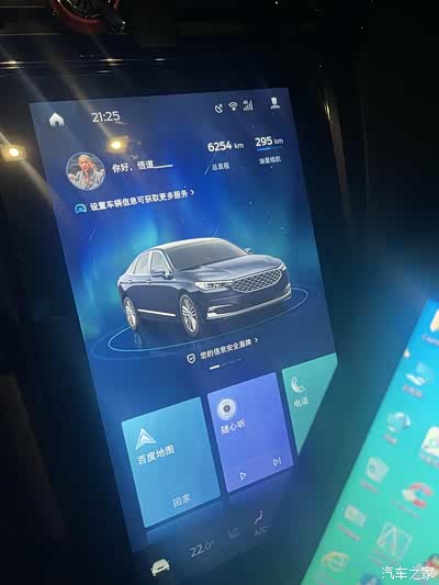

刷顶配车型中网和轮毂。颜色也可以更改,但是只能刷金牛座原厂的4种颜色,这是冰岛蓝。
希腊白。
伦敦灰。
星际黑。

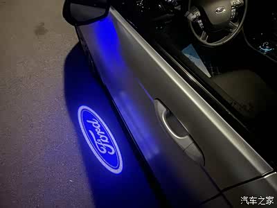

如果你改了led照地灯,参数需要刷成led,否则容易短路,顶配Vignale可以无视。
DDM/PDM(主驾门模块/副驾门模块):
740-04-01:Fxxx xxxx
741-04-01:Fxxx xxxx
740-04-01:Fxxx xxxx
741-04-01:Fxxx xxxx

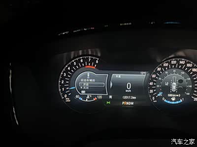

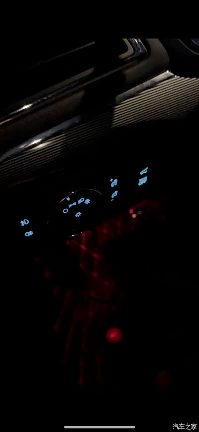

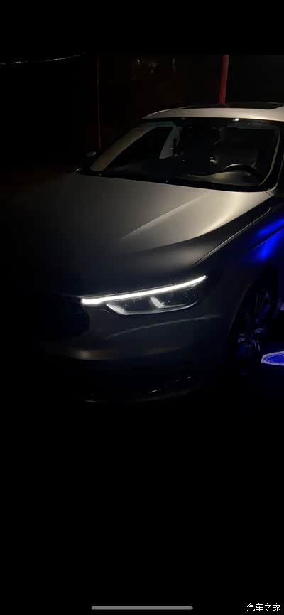

大灯开关2档位置
大灯开关2档位置,日行低亮。
大灯开关1档位置
1档关日行,2档日行低亮,3档亮近光,日行低亮,4档自动,白天高亮,夜晚自动开大灯日行低亮,和原车没区别,仅仅1档关日行。
BCM(车身控制模块):726-26-01:xxxx xxxx x0xx

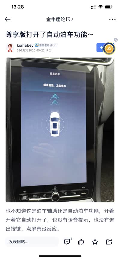

由于尊享没有自动泊车功能,很多车友开车的时候突然蹦出自动泊车界面,这个属于出厂数据错误,工程师把PSCM动力转向模块的自动泊车数据给开通了,所以刷关就可以了,不会再弹出。悦享出厂也是开通的,也必须刷关。
PSCM(动力转向模块):730-03-01:xx00 xxxx xxxx

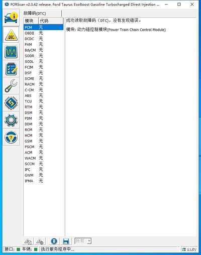

全车0故障码。

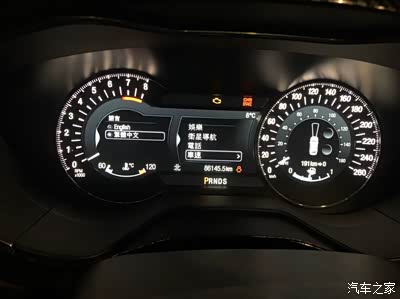

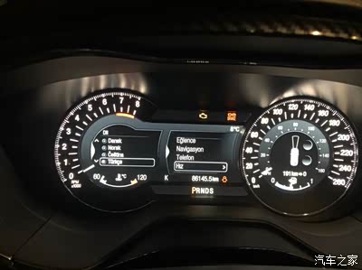

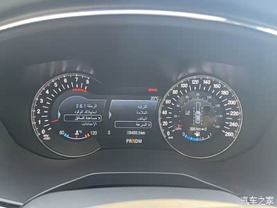

给自己阿拉伯语,红针,这不是隐藏,基于19金牛仪表固件修改。
也可以刷成繁体。
也可以可以刷8国语言,德语,土耳其语,发育,西班牙语,挪威语,瑞士语等,不一一例举了,当你把车卖给这些国家的人,你可以给他刷一下。
