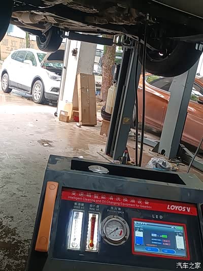

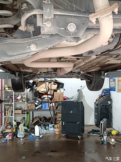

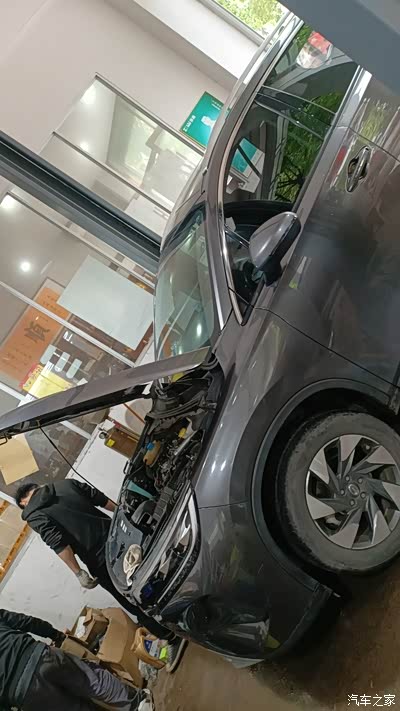

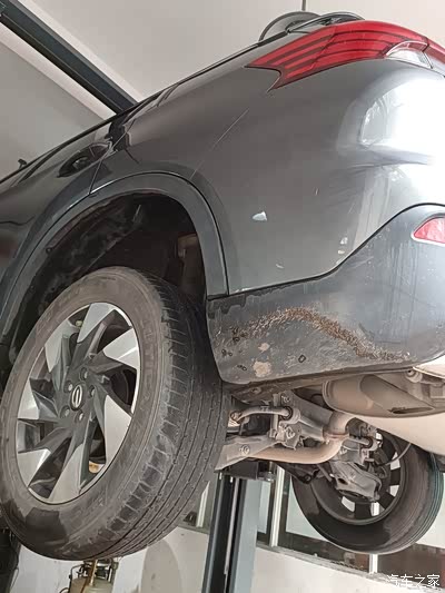

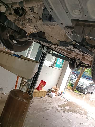

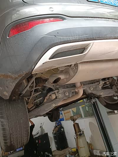

时间匆匆,一晃提车都要四年了,今天去做了大保养,换合成机油,三滤,变速箱油(机器循环换油)二个前轮刹车片,其他常规检查花了1890,还说是优惠了好一部分,不知道贵不贵了😓

自己采购带去店里面换,采购价格参考京东
香港壳牌0w30 4升143(2桶价)
曼牌机滤24
曼牌空滤39
曼牌空调滤49
博世前刹车一套185
采埃孚Ag9变速箱油4升286+1升86
143+24+39+49+185+286+86=812材料费
工时:
机油50
刹车片100
变速箱油100
三滤其实可以自己换免掉,他们换50
加起来费用差不多1100左右吧,不过变速箱采取重力换油。
