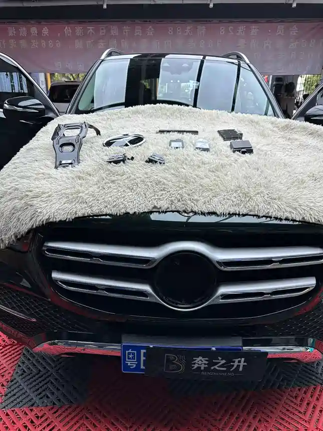

为奔驰GLE350升级L2级智能驾驶辅助系统(通常指奔驰的23P智能驾驶辅助系统)和HUD抬头显示,能显著提升行车安全、舒适性和科技体验。下面我将为你详细介绍这两项功能。

🧠 L2级智能驾驶辅助(23P系统)核心功能
这套系统通过多功能双目摄像头、雷达传感器(中网车标后方、后保险杠左右两侧)和控制模块协同工作,能极大减轻驾驶负担,尤其是在高速或拥堵路况下。
💡 HUD抬头显示功能
HUD将关键信息投影到前挡风玻璃上,位置大约在引擎盖上方2米处的视觉感知,让你无需低头就能获取信息。它支持高度和多级亮度调节,甚至有的支持自动光感,以确保在不同光线环境下清晰可见。2024款GLE350的原车前挡风玻璃已支持HUD投射功能,无需更换玻璃。但对于较早年份的款式(如2020-2022款),原车玻璃可能不支持HUD投射,升级时可能需要更换特制的前挡风玻璃以避免重影。
🔧 升级注意事项
升级L2级智能驾驶和HUD是一项专业工作,需要注意以下几点:
· 配件选择:务必选择原厂配件以保证功能稳定性和兼容性。非原厂方案可能导致功能受限或系统错误。
· 专业安装:必须由经验丰富、专业的改装店(最好是经过奔驰认证的)进行操作。这涉及到车辆的传感器校准、系统编程和匹配,任何疏忽都可能影响功能正常使用或行车安全。
· 玻璃更换:如前述,对于较老款式的GLE350,升级HUD时可能需要更换前挡风玻璃,这是一项比较大的操作。
· 功能联动:当23P系统与HUD共同升级时,它们可以实现深度集成。HUD能直观地显示智能驾驶辅助系统的工作状态(如ACC、盲点监测等),让你对车辆情况一目了然。
