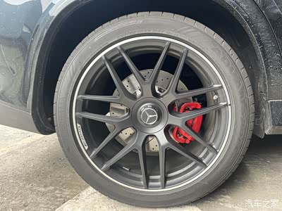

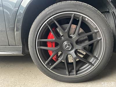

升级后,前轮采用六活塞卡钳,相比原厂双活塞,活塞总面积大幅增加,能对刹车盘施加更强且更均匀的夹紧力。六活塞卡钳制动力分配更均衡,可显著缩短100-0km/h的制动距离,让制动更高效,驾驶更安全。
搭配的大尺寸打孔通风刹车盘,通风结构加速热量散发,打孔设计增强刹车片与刹车盘间摩擦力的同时,及时排出刹车粉尘和水分。即便在激烈驾驶或连续制动后,也能有效减少热衰减现象,确保刹车性能稳定,为驾驶安全提供坚实保障。
