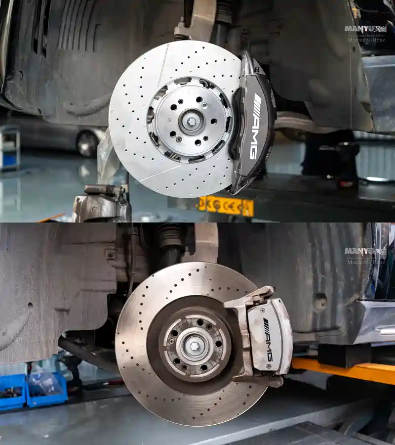

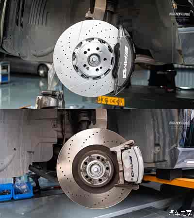

一、原厂前六后一刹车系统。在红色和灰色之间,完觉得灰色的更加低调。
前轮升级为银色漆面6活塞固定式卡钳,搭配400mm打孔通风盘
后轮为单活塞浮动卡钳。打孔划线盘
升级完成,灰色卡钳几乎看不出升级过,就喜欢低调的车主必选项!配上这个大卡钳,太喜欢啦
前六活塞刹车更线性,脚感更紧了,踩多少有多少的感觉
更大尺寸的打孔通风盘,散热快,连续制动距离浮动不超5%,给驾驶者更大的制动信心。
帅气的爱车
远看是非常低调的,完全看不出来,但制动性能大大提升!

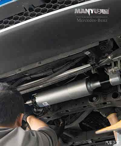

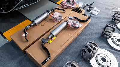

二、原厂电动主动式防侧倾装置,这套系统的核心是取代了传统机械防倾杆的两个电动机械式执行器,分别位于前后桥。它以先进的48V电气架构为基础,用两套独立的机电执行器取代了传统的机械式防倾杆。
即将升级的前后电子防倾杆
原车拆下来的杆子,怪不得摇摇晃晃,像个跷跷板一样
安装上去解决了变道过弯时摇头晃脑的感觉!连续变道或者一些石子路面过去基本没什么晃动的感觉。
防倾杆后面安装位置。整套装完就不用担心开车跟坐船一样晃啦,操控感更强了!
