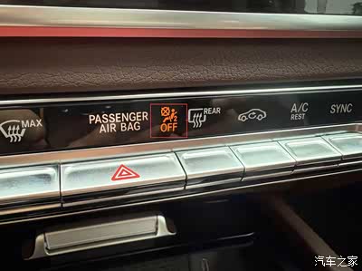

车友们,你们的GLE有遇到这个问题吗?副驾不坐人的时候,保护气囊亮黄灯报警,坐人的时候又不会,4S经理说是正常现象,这款车很多车主是这样,很常见。但问了修车的朋友说这还是有问题,突发紧急情况下可能导致气囊不弹出……我想问问大家有这样的现象吗?

这是正常现象。奔驰GLE副驾有座椅占用传感器,当副驾不坐人时,保护气囊灯亮黄灯,表明副驾气囊不工作;坐人且承重超30公斤时,气囊进入工作状态,灯就会熄灭。这是奔驰为节省维修成本的设计,不是故障,不会影响气囊在紧急情况下弹出。

车友!这是正常的。奔驰GLE副驾有座椅占用传感器,副驾不坐人时,保护气囊灯亮黄灯,表明副驾气囊不工作;坐人且承重超30公斤 ,气囊进入工作状态,灯就灭啦。不是故障,不用担心,4S店经理说得没错!望采纳!

这是正常的、奔驰GLE副驾有座椅占用传感器,副驾不坐人时,保护气囊灯亮黄灯,气囊关闭,表明副驾气囊不工作,坐人以后感应到了就好起用工作,气囊进入工作状态,灯就灭啦,不是故障。

GLE副驾气囊灯确实很多车都这样,没人时亮黄灯是正常的,说明系统检测到座位空着自动关闭气囊。有人坐时灯灭就说明传感器正常,不用担心紧急情况不弹。不放心可以拿包放副驾试试看灯会不会灭。

亮黄灯代表副驾驶气囊关闭。座椅没有检测到乘员(重力感应),关闭气囊,百利无一害
