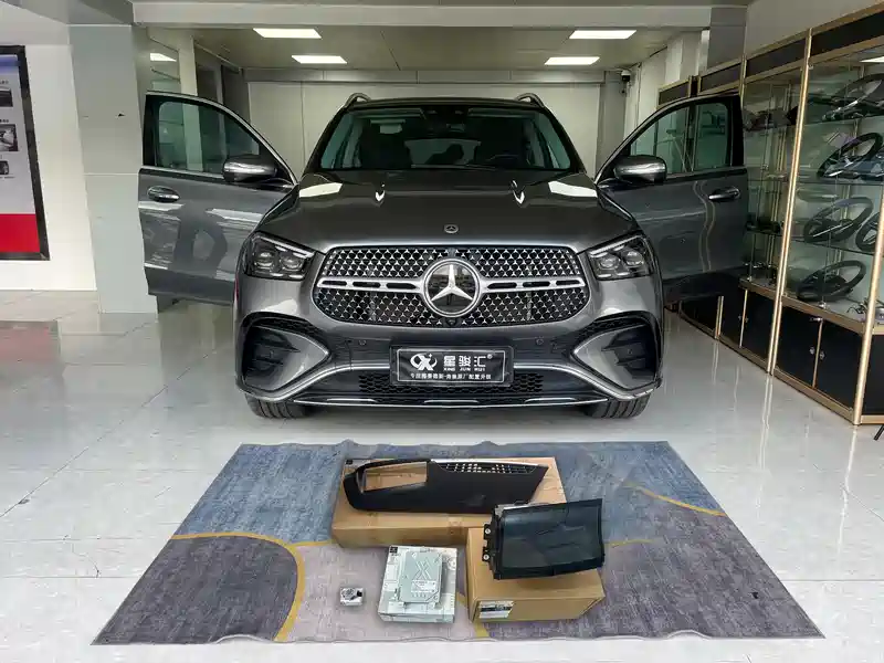

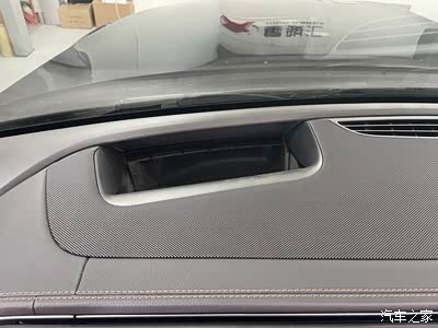

奔驰 GLE 升级抬头显示需要更换仪表台饰板、显示器、仪表模块和雨量传感器以及线束等部件。其中,抬头显示器安装在主驾驶正前方的仪表台里面,原车预留好了安装位置,只需将仪表台小心抬下,再精准安装上显示器并固定牢固即可。同时,仪表工作台的饰板也要更换成高配带有预留显示器孔位的款式。在安装雨量传感器和线束时,需严格按照车辆线路布局规范操作,确保各个部件之间的数据传输稳定、准确。

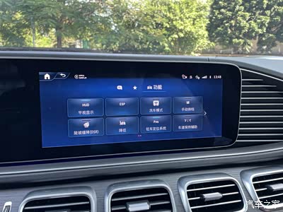

奔驰 GLE 升级原厂 HUD 抬头显示后,在中控屏幕中会出现 HUD 平视显示设置开关的选项,这是抬头显示的总开关,只有开启此选项,才能进一步在仪表屏幕中设置调节显示内容等详细信息。

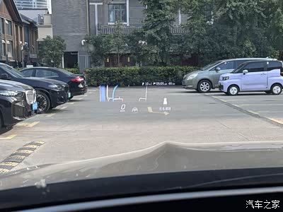

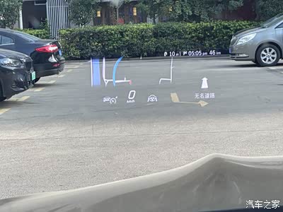

HUD抬头显示系统的显示内容、位置高低以及亮度都是可以根据个人需求进行调节,满足不同驾驶环境和个人偏好的需求。

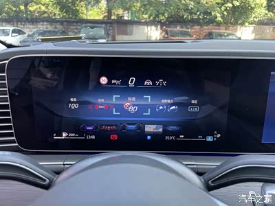

在显示内容方面,驾驶员通过方向盘左边的按键,便能轻松选择想要显示的信息,如车辆行驶速度、地图导航、驾驶辅助信息(交通标志识别、跟车距离等)、转速、越野及运动模式信息等。同时,HUD 还支持显示亮度和高度的调节,可根据不同的驾驶环境和个人偏好进行灵活设置。
