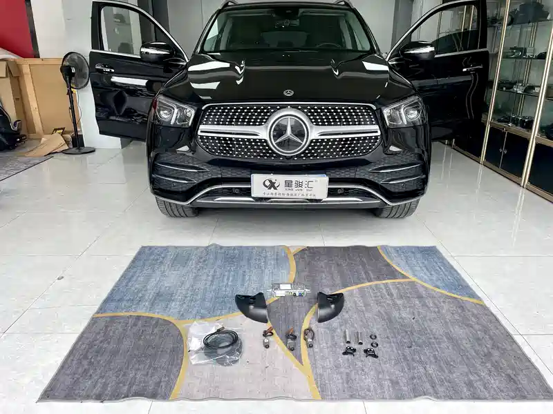

奔驰GLE350升级加装原厂360全景影像,万无一失
奔驰GLE350升级原厂360全景影像需要更换一个高配的驻车模块,一对后视镜壳,一个支架,三个摄像头以及360全景的原厂线束,狭窄路况,两侧障碍物,四周图像环影都可呈现。
奔驰GLE前视摄像头安装在奔驰大标下方,因为原车有前置摄像头安装支架,只需要将摄像头安装对位即可。
左右两边的后视镜下方,原车后视底壳是没有摄像头安装孔位的,只需要将带有摄像头的底壳替换安装。
倒车时,担心后面有障碍物,或者有车辆路过,有了360全景影像,就可以通过后面的广角摄像头看到更宽阔的视野,比传统的倒车影像更加安全。
升级完成的360全景,由之前的雷达视图,变成了360度的全景鸟瞰图,并且右边可以调节后视,后视广角,侧视,前视,前视广角五个视图。
