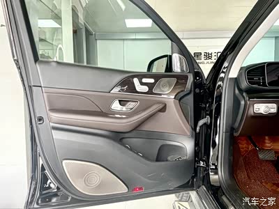

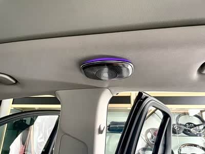

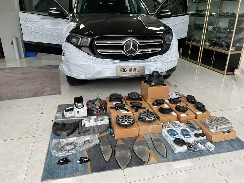

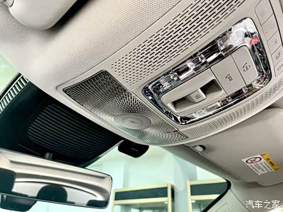

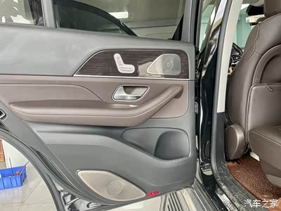

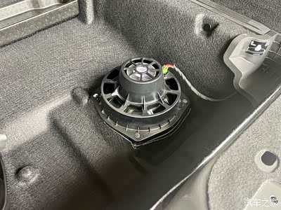

23款奔驰gle350升级全套大柏林之声音响系统共有 25 个扬声器,分布极为广泛。其中包括 4 个门板低音、4 个门板中音、4 个门板高音,中置有 1 个高音 1 个中音,后排环绕有 2 个高音 2 个中音,顶棚有 2 个高音,主驾驶和副驾驶脚坑各有 1 个重低音,后尾箱还有 1 个超重低音音箱。此外,在眼镜盒里还有 2 个高音。

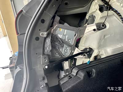

大柏林之声音响配备了两台功放,总功率高达 1590 瓦,能够为音响系统提供强劲而稳定的动力支持,确保各个扬声器都能发挥出最佳性能,从而呈现出丰富、饱满且震撼力十足的声音效果。
大柏林之声音响在奔驰 GLE 上基本可以实现无损安装。虽然在四个门板安装低音喇叭、顶棚安装高音喇叭以及后备箱安装超重低音炮等位置需要按照原车预留标记好的位置进行开孔,但原车都是预留有位置切割的,只要按照位置操作切割即可,其他大部分部件都可在原车位置进行安装,安装完成后能够与车辆内饰完美融合,不会影响车辆的整体美观性.

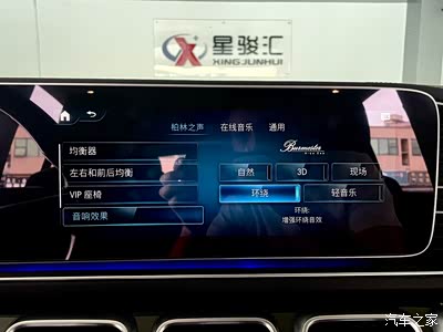

该音响系统与奔驰 GLE 车型高度适配,无论是音响系统的尺寸、形状,还是其电子控制单元等,都能够与车辆的内部结构和电气系统完美匹配,确保音响系统能够稳定、高效地运行,为驾乘者带来最佳的音乐体验
