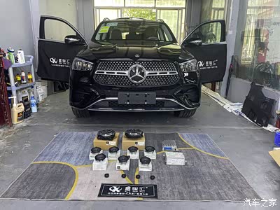

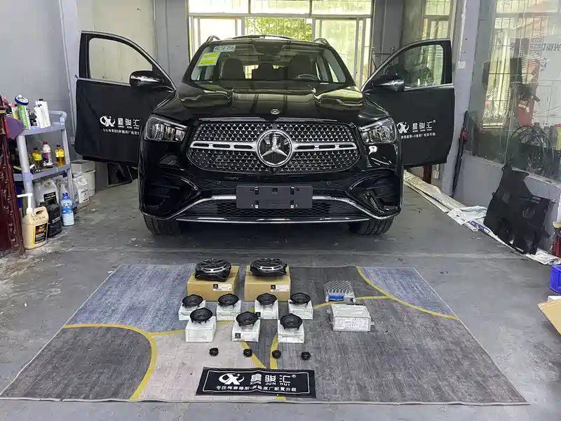

奔驰GLE350,原车出厂标配9个喇叭,其中一个不响,还有一个是假的,所以GLE的车主们觉得原车的音质效果不好,于是升级13个喇叭1功放的柏林之声音响。
奔驰GLE350改装一套原厂小柏林之声,全车都是有预留位置让我们后期去升级的,为什么呢?因为在这款奔驰GLE高配车上就已经标配小柏林音响,所以低配不带柏林音响的喇叭位置自然就空出来了。
奔驰GLE的小柏林一共有13个扬声器,分别的门板上面一个高音一个中音,四个车门一共是八个,一个中置中音喇叭,主副驾驶脚坑位置各一个低音,后环绕左右两边各一个,一共就是13个扬声器,加上安装在后备箱的功放.
