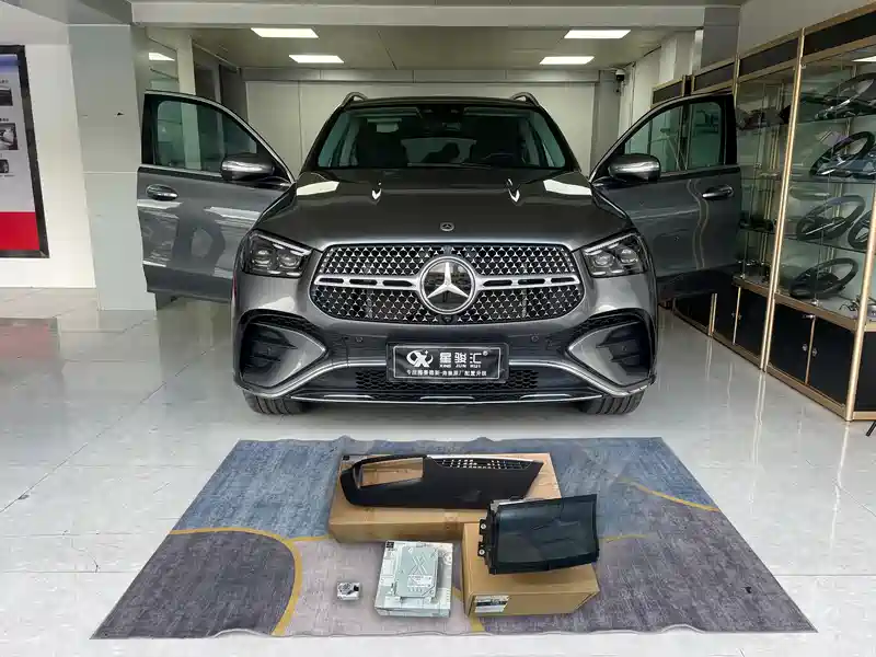

24款奔驰GLE加装HUD抬头显示,需要的配件有一块仪表台装饰板,显示器总成,高配的电脑和雨量传感器组成,配件在安装时,全部都是根据原车预留的位置进行无损安装,从而达到和高配车型一样如出一辙的效果。
