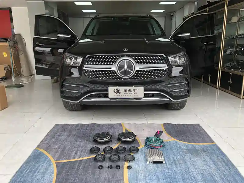

很多人好奇,为什么作为大几十万的奔驰GLE车上的音响还要升级?了解过奔驰GLE的朋友们应该都知道,奔驰GLE标配柏林之声音响的只有GLE450时尚型和豪华型以上才有,本期来分享这辆23款奔驰GLE350的音响升级安装效果,给大家分享这款车的安装作业。
奔驰GLE350改装升级小柏林之声音响,一套共有13个扬声器和1个功放组成的音响系统,整套音效有590瓦功率,柏林之声音响给人带来的效果就是无论声音的层次感还是干净清晰度,让人耳目一新,低频的能量和融合度都非常不错。
奔驰GLE350改装柏林之声音响,原车的喇叭都已经留好了安装位,我们直接原车位无损升级,所有喇叭无损安装替换,进一步丰富声音的细节和层次表现。
奔驰GLE改装一套柏林之声音响是无损安装的,脚坑低音安装在主副驾驶的地毯下,门板上的喇叭中音和高音也是直接替换原车喇叭的位置。
中置喇叭,原车也有,不过是普通喇叭,只有打电话时才会响起,升级柏林音响也需要更换,位于前档玻璃下方的一颗澎湃心脏。
奔驰的小柏林之声音响在A柱上的高音喇叭配备的是一个黑色的喇叭罩,如觉得太单调,可以更换带发光的盖板,岂止于音质出众,灯光更沉醉迷人
柏林之声音响的喇叭和功放安装完工之后,通过奔驰电脑的编程开通,在中控屏幕可以对柏林之声的音效设置调节,对比原来的调节选项多出了音响居中和音响效果的选项。
