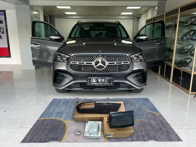

奔驰GLE升级加装HUD抬头显示需要的配件有
一个抬头显示器,雨量传感器,高配的仪表模块,高配带有预留位置的仪表饰板以及一些线束,升级抬头显示需要更换到的就是这些配件了。
奔驰GLE升级HUD抬头显示,抬头显示器是安装在主驾驶前方的仪表台里面的,内部已经是有预留位置安装,只需要将抬头显示器安装上去,然后更换高配的仪表台饰板即可完成安装。
