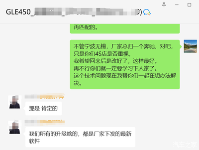

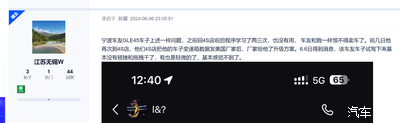

车子在6.3日-6.7 4S店召回更换燃油泵时,我强烈要求4S店参照宁波车友程序升级办法(6.6日发帖见截图)把我的车程序也升级。
这次前台按我的要求(见下截图),安排了据说他们店最好的师傅去试驾后,升级了变速箱程序。
由于前些时间在外,6.14日回家,开到今天6.17日,这几天开下来感觉基本没有顿挫和拖拽感了。有时刻意留意时,拖拽感也是轻微的,在可以接受范围内的。比之前不知好了多少!
