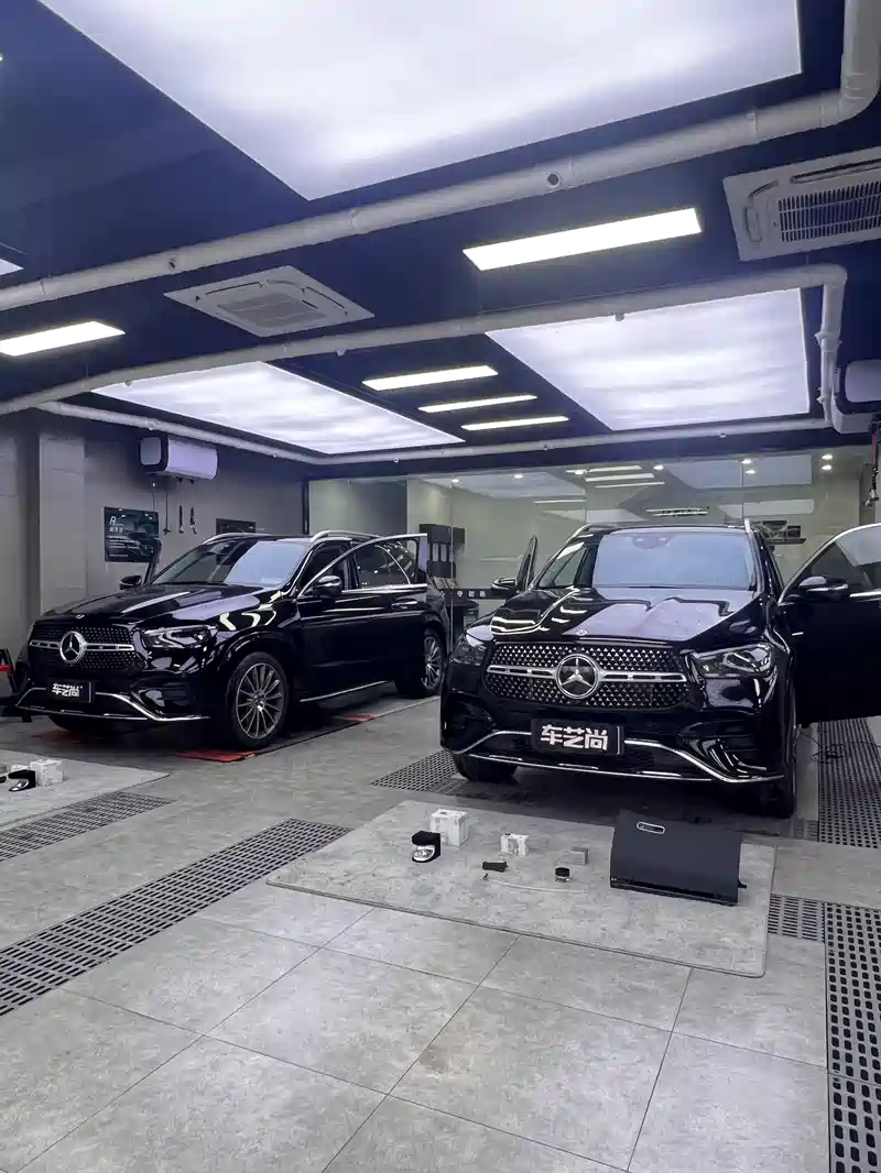

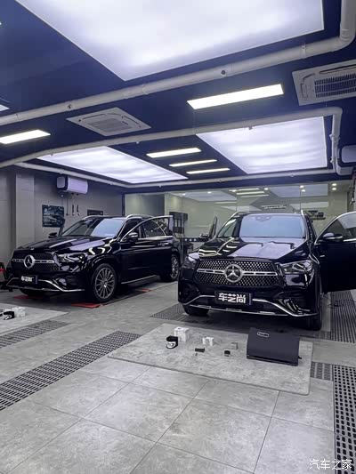

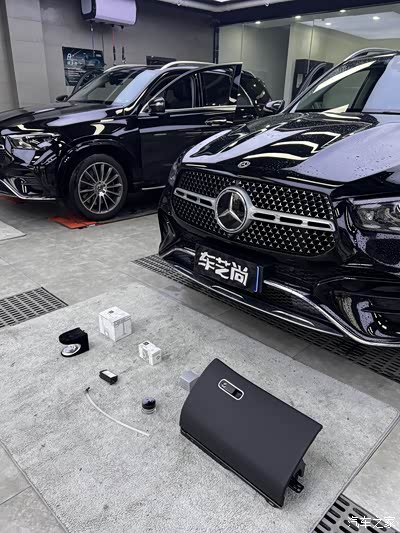

两台奔驰GLE升级原厂香氛负离子系统

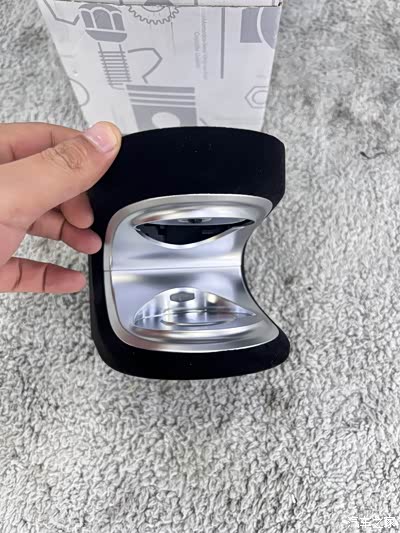

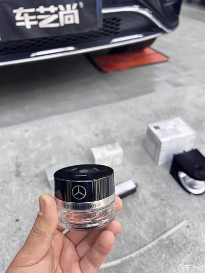

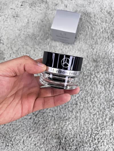

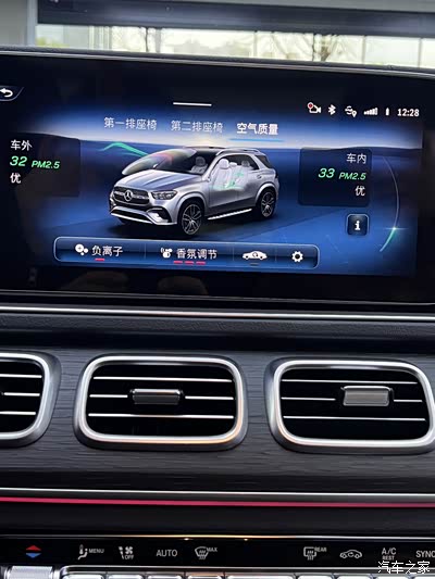

使用香氛系统可以使车内空气富含不同的香氛喷雾。香氛系统通过智能气候控制进行控制。
香氛系统中的风扇产生自己的气流。它流过香氛喷雾表面并变得富含香氛喷雾分子。然后空气流过车内的开口并在那里扩散。
香氛喷雾是定时的。大约
5分钟后,它会关闭然后再打开。由于时间安排,车辆驾驶员及乘客尚未习惯于香氛喷雾,因此香氛喷雾仍然有效。
当手套箱打开时,香氛系统关闭,香水瓶照明开启,香水瓶(1)从工作位置变为移除位置。
香氛喷雾是定时的。大约

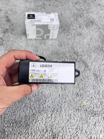

电离器(1)位于驾驶员侧出风口的通风气道上。
驾驶员侧出风口电离器空气,电离使得可以清新和清洁车内的空气。车内空气电离不会产生气味,因此车辆驾驶员及乘客不能直接感知到。电离器通过控制智能气候控制系统控制。
电离器(1)
会吸附灰尘。该效果基于带电离子会与空气中的灰尘颗粒结合的
事实。
由于它们的静电相互作用,将促进与其他颗粒的聚合以形成更大的簇。然后电离器(1)会过滤该簇,这比过滤单个颗粒更容易。

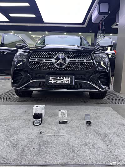

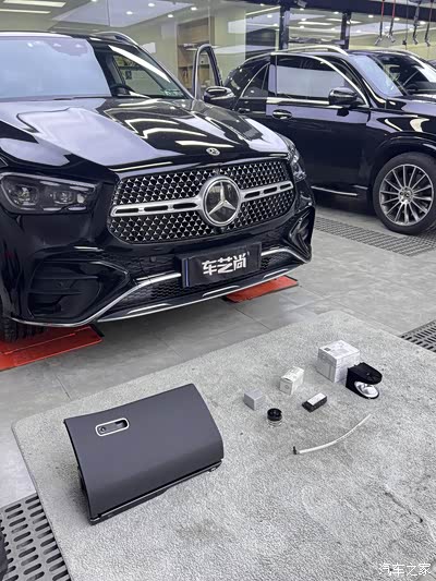

香氛负离子产品图
香水
负离子模块
香氛发生器
