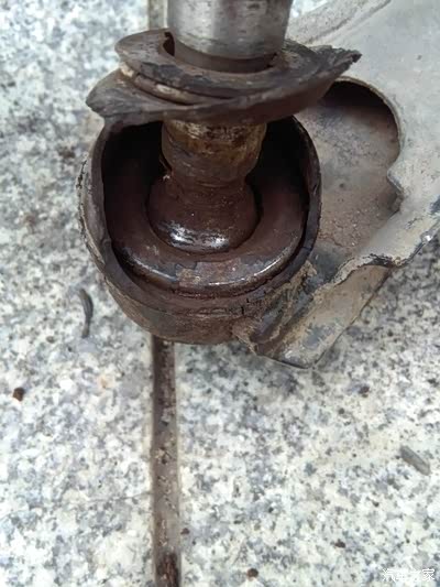

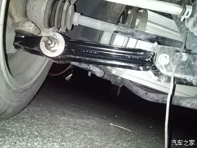

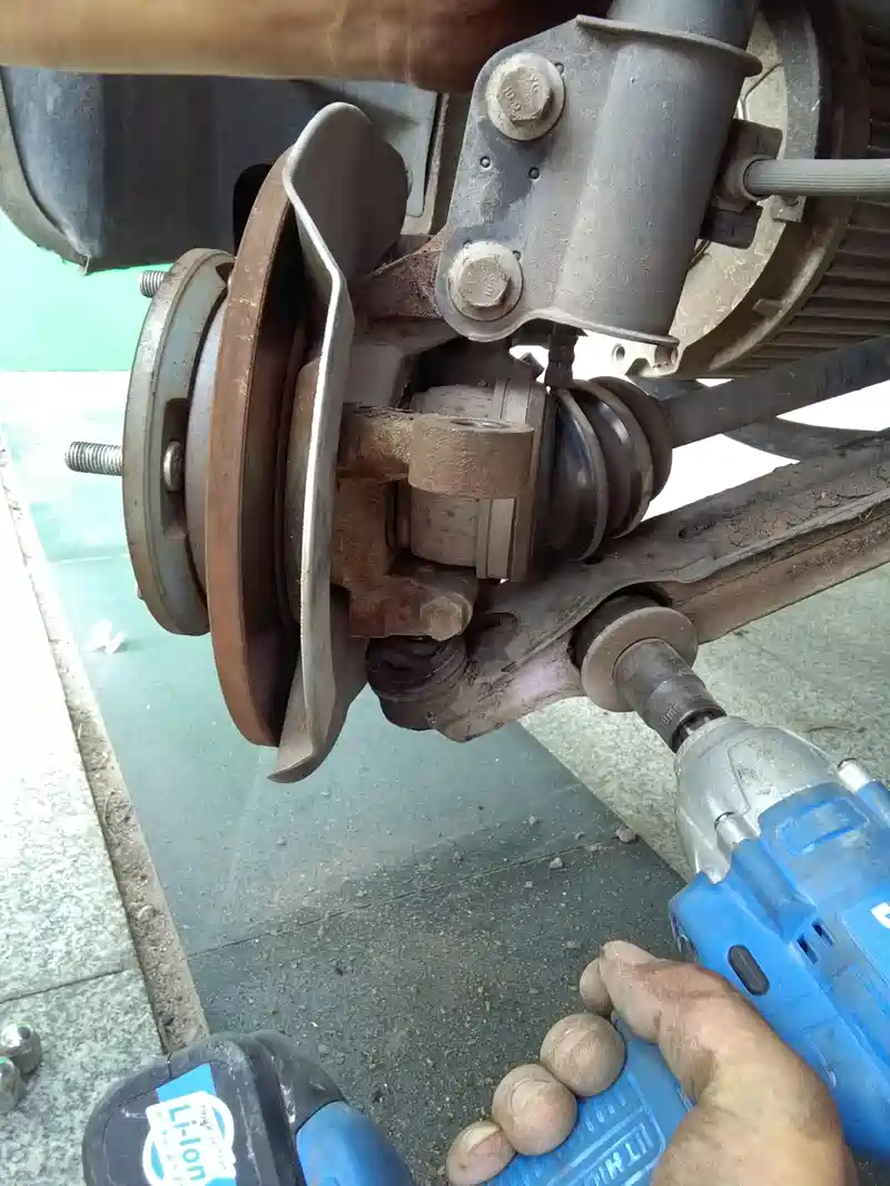

异响出现一个来月了,最开始表现在倒车出库的时候,特别是方向幅度很大的时候明显。气温高时明显,下雨后异响可减小或者消失。行驶中无明显异响。近期逐渐加重,行驶中路不平即使不动方向盘也出现!今天有空去检查了下,架空左前轮,拆除轮胎,拆掉方向拉杆,转动刹车盘没有异响(此时师傅没有转动到最大幅度),师傅估计是方向机异响,联系江铃公司技术顾问,也高度怀疑是方向机异响,拟更换方向机。我不太相信方向机有问题,因为方向很轻松,没有碰撞过,也不跑偏,指向明确,况且换方向机麻烦,还要四轮定位。还好我在拆除方向拉杆后把刹车盘左右摆动到最大幅度时再次出现异响,随后发现下摆臂球头防尘套破裂,出现松动,更换后异响消除!找到问题后反推异响出现的特点很容易理解!
球头里面没有润滑油,干磨且出现间隙,发出异响
