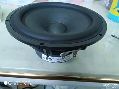

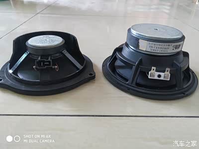

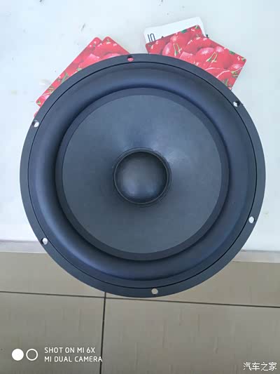

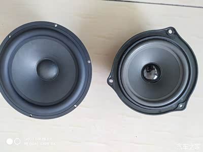

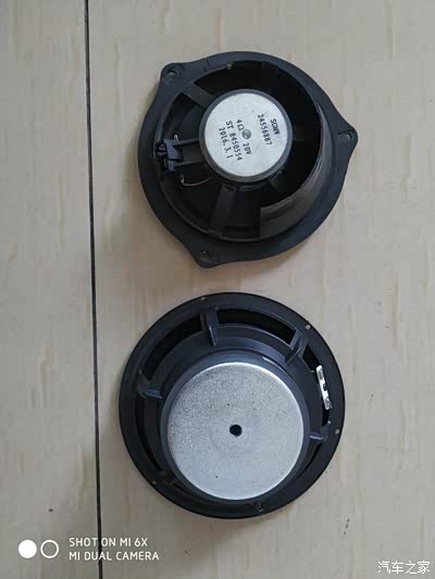

改装件与原车件合影,原车喇叭看着很单薄,份量也很轻。介绍一下入手这对中低音喇叭:银笛YD167-1506X,铸铝盆架 复合羊毛盆 4欧28瓦的功率,这是经过我泡在各大网站学习N多天后层层筛选出来的喇叭,属于国产老字号,相比那些所谓的豪车拆车喇叭,还有那些假名牌、各种杂牌我还是选择穷改中的优等生。哈哈!有广告嫌疑了。言归正传,花最少的钱办最漂亮的事,这款喇叭我认为对于我们这些不愿意花大价钱,但又忍受不了原车音响效果打算做入门改装的人群是最具有性价比的了,我选这个考虑的就两点:音效、耐用性。

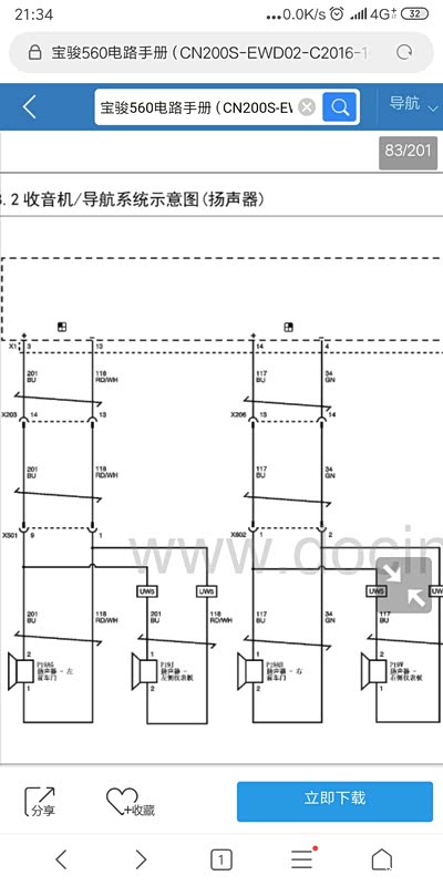

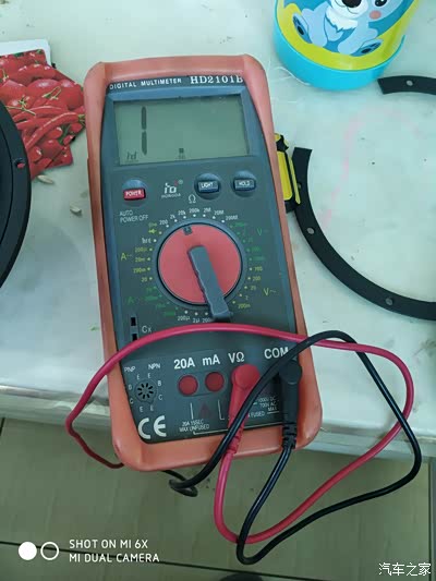

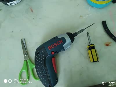

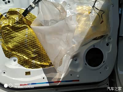

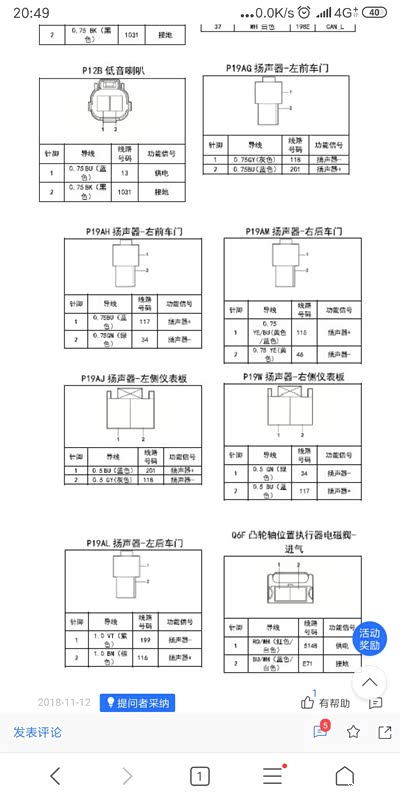

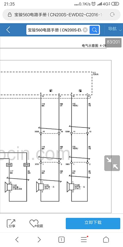

这是我更换喇叭用到的工具:剪刀(用来裁剪止震板)、改锥、电改锥(快速拆装螺丝,换成钻头喇叭座打孔定位)还有万用表(用来检测改装件与原车件的正负极是否一致),千辛万苦找来的560音响系统电路图(有了它就不用担心相位混乱了)。至于什么门板卡扣拆卸工具我觉得那玩意儿不好用,门板很结实,闭眼、用力、拽!卡在车门铁板上的卡扣用一根尼龙绳轻松拆下。

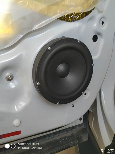

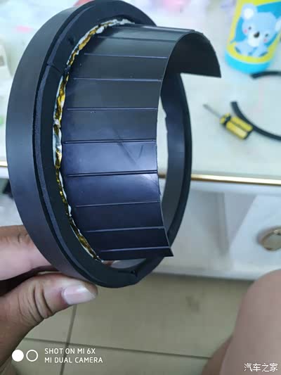

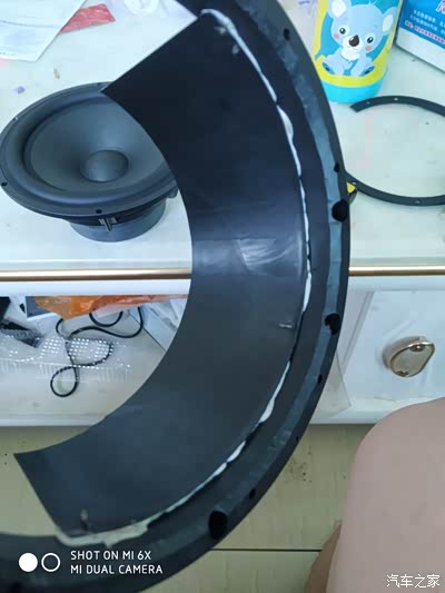

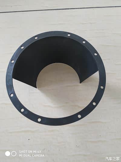

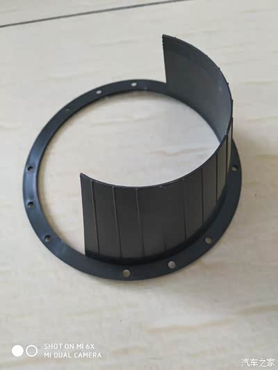

由于改装件自身没有防尘罩所以得给它加一个,尘倒是不怕,就是怕水。买来的防尘罩跟喇叭不匹配,喇叭盆架有点大,装不进去。
剪刀伺候,哪里不会剪哪里,直接把圈圈去掉,只要这个罩,比照着喇叭大小把罩罩裁剪好,用胶固定在喇叭座上然后钉三颗最小号的钉子加固。

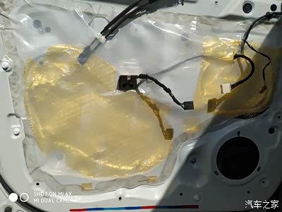

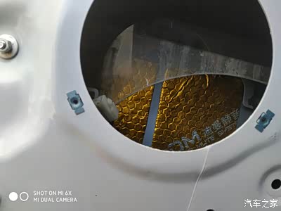

止振当然也要自己做啦!

降龙十八掌……打完收工!有没有很专业的赶脚?![]()

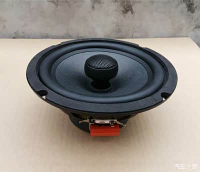

后门用的是同品牌的同轴喇叭4欧25瓦,自带分频电容,话说同轴的音效要比分体的差不少,但是比原车的要强的多。
