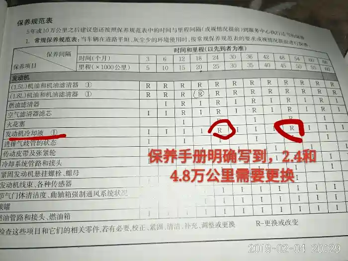

15年9月提车,两年多时间,至今4.8万公里。
原厂的防冻液从提车的绿色早已变成乌红色,不过应该还是没有变质吧,毕竟水温一直没有出现异常!
防冻液在24个月和48个月需要更换,对应的里程分别是2.5和4.5万公里,以先到为准
但是每次去保养,4s也没有主动要求客户更换……
