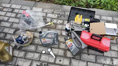

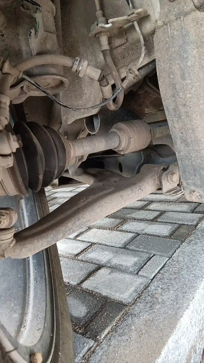

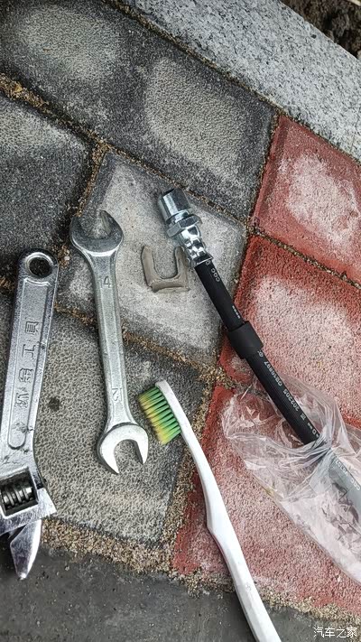

8年了,检查底盘时发现右刹车油管表层裂开了,虽然只是表层还是挺膈应人的,刹车油刚好也四年了,狗东博士活动价30一升,再淘个刹车油管,趁着换机油小保养,一块儿折腾了,去个心病。
不用拆轮胎,方向盘打死刚好下去手

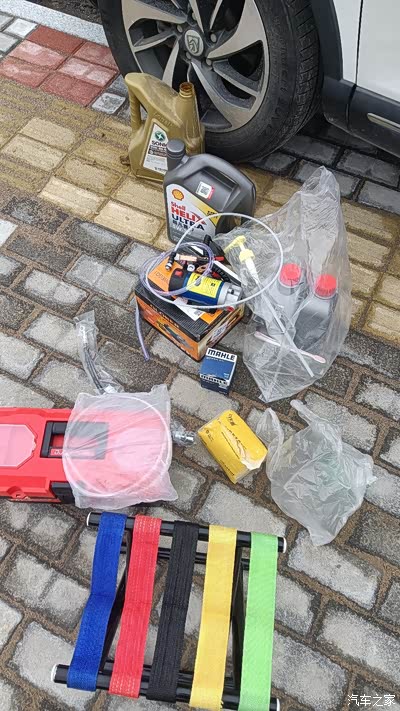

另一辆车机油格上置,都是顺便抽了

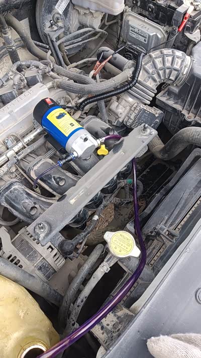

装备,齿轮泵
港壳5w-30,A3B4的30高粘油,粘度11.8,1.8排量高转有力,静音。
抽油抽出3.2-3.3升的样子,剩下的刚好和40油混合,加到另一辆车里中和一下粘度,另一辆要4.3-4.4的量,省了一瓶1L装的40油还有剩余。

刹车油管,四轮刹车油换完下雨了,离合器油没放,下次有空找个好地方再折腾,哪位老兄有离合分泵放油口的图片给个参考,不胜感激,省得下次还要钻车底找半天![]()
