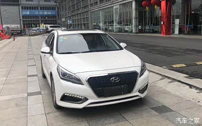

16年底刚提车那会,直到现在也很锃亮。
口说无凭,有图有真相。油耗非常低吧,现在油价便宜,综合下来300不到的油钱,有1050公里可以开。口罩嘛身边常备。
混合动力的尾灯和汽油版的造型不一致,即使不是led但还是非常有辨识度的,倒车灯是在后杠下方,照明铺路效果比在尾灯上要好,也有一个小缺点就是后车跟车近,可能看不到我在倒车,这是我改汽油版LED尾灯的其中原因之一,另外一个原因就是混动版的LED灯好难找

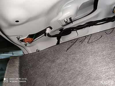

打开后备箱后,在后轮上方两侧都有盖板,移除之。拔掉尾灯插头,两边同样的操作。
用8号的套筒,拧下4壳固定螺丝,可以先用套用拧松后,用手慢慢拧下来,避免掉入尾箱,比较麻烦。

由于混动版和纯油版的线束不同,需要在原车线和LED灯之间加装一条跳线的线束,感谢版主大大提供大力相助。
因为混动车型在后尾门上无倒车灯线束,所以在购入尾灯到货之前就早早的从杠下倒车灯取电布好了倒车灯的线束,取电用的是顶针,安全改装的原则就是非必要不破线。将倒车灯线束和跳针线束对接,用防水电工胶布包好,完美实现不破线的线束转接。

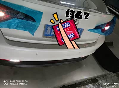

点ACC,挂入倒挡。四个倒车灯,你说骚不骚,安全性大大提高。照亮了我的心,指引着我前行
来一张正后方的(后期拍的)
开小灯,亮灯测试,perfect,手动金星!这索九标志性的尾灯实在漂亮。至此,led尾灯替换完成收工。小胖九的小屁股更加性感啦。
