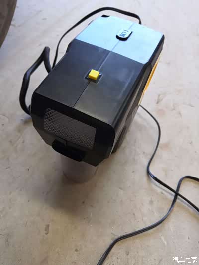

顶部三个开关,有两个是合在一起的,吸尘和充气是共用的黑色键,黄色键是照明灯开关。

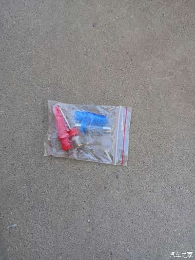

赠送的气嘴。

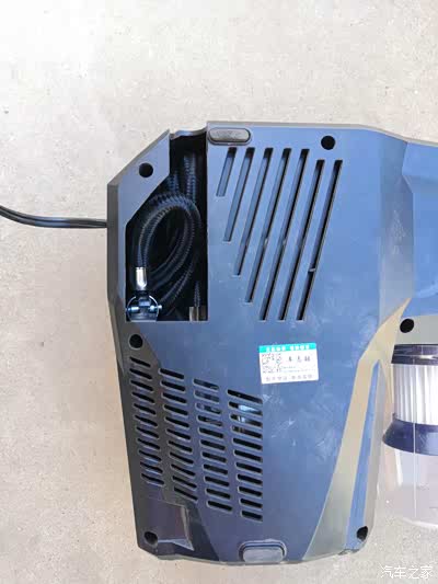

充气管
收纳不错

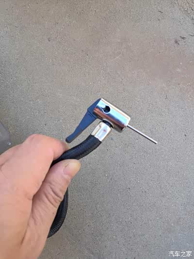

快卸接头,我比较喜欢,不容易跑气。
连接气门针

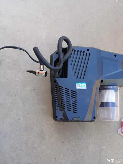

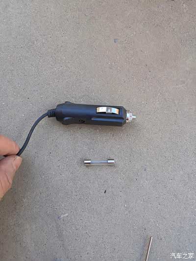

点烟器接头,送了一个保险丝。

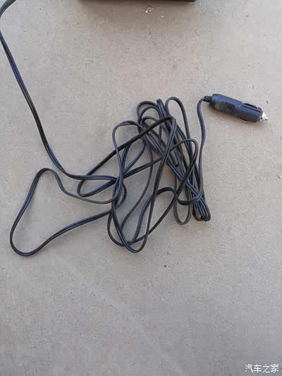

线有五米,一般的车辆是足够了。
有这么长,使用没有问题。

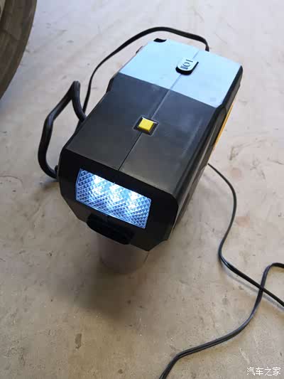

先试试照明灯
一按就亮,白天也看不出亮度怎么样。
再按就关

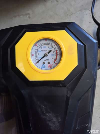

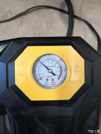

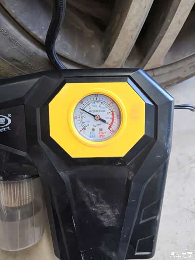

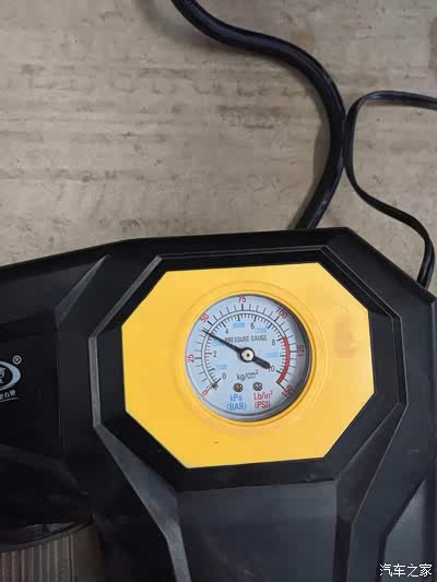

胎压表指示零位。

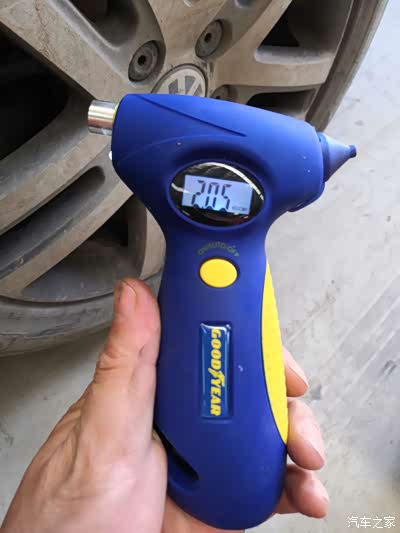

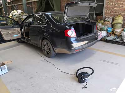

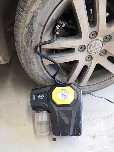

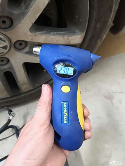

先测一下胎压,只有2.05.

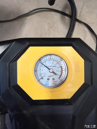

这个车志酷却显示有2.5.误差够大。
充到2.9.

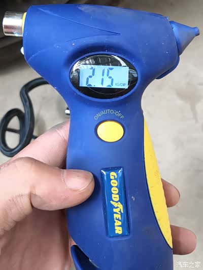

只有2.15.
换个轮胎,充到3.

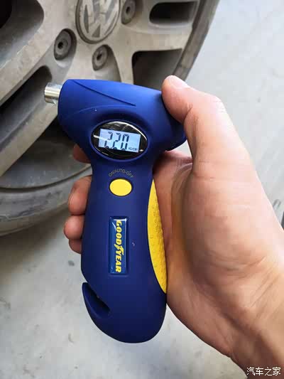

只有2.2.
在换个轮胎,充到3.4

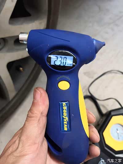

结果是2.3
最后一个轮胎充到3.3
也是2.3
这个胎压表真的是一点准度都没有,而且数值显示也没有比例或者固定误差,不知道什么原因。充气泵充气效果也一般,比较慢。照明功能比较鸡肋。
