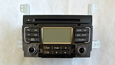

      这就是我此次改造的主角之一,索八原车CD。两边的铁片是原车安装支架,还没来得及拆下来。仔细的你可能会发现,这个CD本身前脸不但凹凸不平,还千疮百孔,实在有碍瞻观。接下来就先给他整整容。

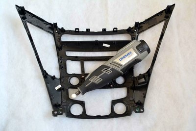

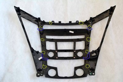

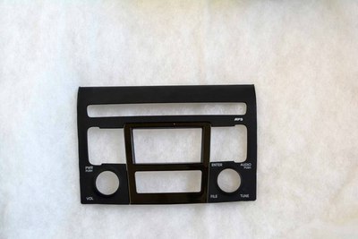

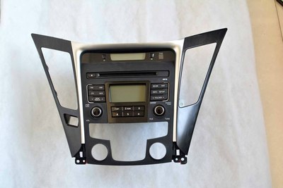

      这个大家非常熟悉了,原车的CD面板,不过现在看到的是他的背面。上面放的是本次整容手术非常重要的工具——电磨。东西不大,但在一般DIY改造中用的非常多,诸如切割、打磨、修整、抛光、铣、钻这些它都样样在行。
      先对上图中黄色部位进行打磨,就可以拆掉正面银色小边框。然后再对蓝色部位进行切割,就可以分离下来中间的CD面板部分。各位看官自己DIY时一定要小心操作,因为面板是很薄的塑料,电动工具稍不留神就会造成无可挽回的伤害。不要变成未整容、先毁容,呵呵。

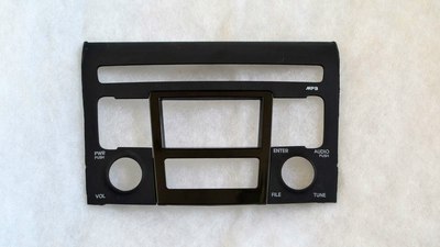

      切割下来的小面板,两侧边缘很不整齐,需要用电磨套纱布轮仔细修整,让两侧边缘尽可能平直。然后换抛光轮把刚才修整的地方抛下光,看起来光滑一点。这一步自己操作时也要非常小心,以免磨砂面板留下划痕。
       修整后的面板,是不是好看些了。
      把刚才加工的面板装回到CD上。怎么样,这个整容手术还算成功吧?脸上看起来光滑了许多吧?

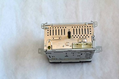

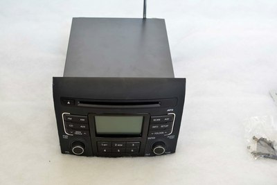

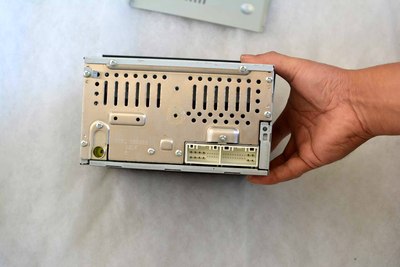

      面部整容完了,再整一下臀部。把屁股后面那条黑色小尾巴给去掉,要不往外壳里面装的时候有点碍事。直接上扳手逆时针转拆下来就行。顺便把两边的支架用螺丝刀拆下来。
      割掉尾巴,卸下耳朵的样子。左下角圆孔是收音机天线插口,右下边两个插座是CD机电源和信号输入输出插座,待会儿要接到音响外壳里。

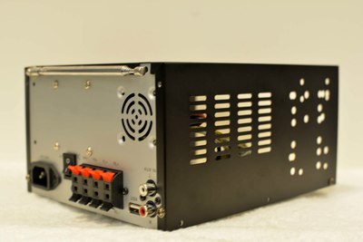

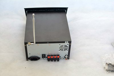

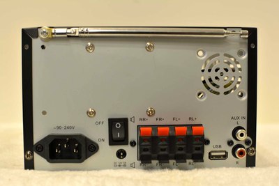

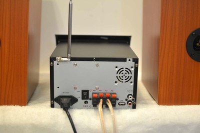

      看看外壳的三围,还不错吧?壳子上开了大量散热孔,便于散热。外壳里自带了高性能开关电源,以后直接插220V电源就能用,不用再拖上个蓄电池用了。后面板上还设计了电源开关和一个12V直流电源插座,万一内部电源损坏的话,找一个12V直流电源插上就能用了。中部4组喇叭接线座可以同时接4只音箱使用。右下角的USB插座可以直接插U盘或读卡器播放音乐,边上是一个AUX外接音源输入插座。右上角还预留了一个散热风扇安装位,南方的朋友用的话可以装一个12V的小风扇辅助机箱内部散热。

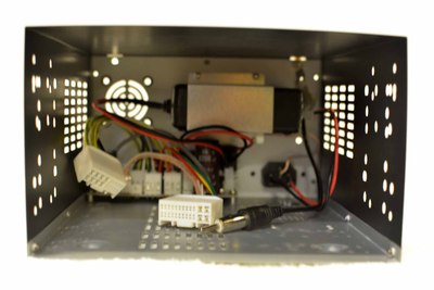

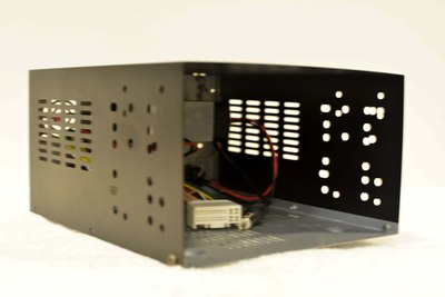

      内部复杂的线路和各种插头。

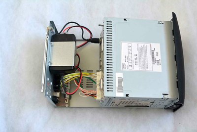

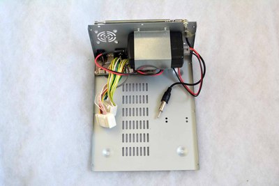

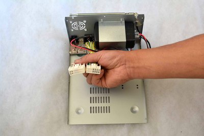

       拆掉上壳看看,后背上那个大黑家伙就是开关电源。底板上两方一圆的插头是接CD主机的。
再仔细看下接CD的插头。
        三个插头都插上了,接线就完成了,简单吧?

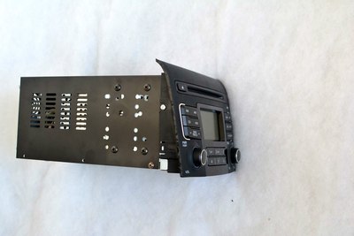

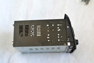

      套上外壳,对准固定螺丝孔。
       用螺丝刀上好外壳固定螺丝,一边四个大螺丝、三个小螺丝。
      右侧
      正面
       屁股后面看一下。记得拧上五个固定螺丝。
       通电试一下,点亮啦!
       至此,音响主机改造工作完成,这个过程不是很复杂。插头、插座都是一一对应的,想插错都插不错。但一定要使劲插到底,避免接触不良。拧紧外壳固定螺丝就可以收工了。

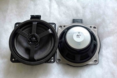

      音箱是整个音响系统的喉舌,就像一个人的嘴和嗓子,这个部分不行,再好的歌他也唱不好听。本次改造也是使用了索八的拆车喇叭,不过为了处女作的成功,使用了索八顶配的燕飞利仕喇叭。一般升级换下的喇叭都可以废物利用,只不过音响效果上稍逊色一些。借此,再次向提供改装测试喇叭的论坛签儿哥致谢!
      这次改造使用了燕飞利仕后门的同轴喇叭,因为高、低音一体,所以音箱内部没有使用分频器。如果用普通喇叭或前门喇叭改造的话,高音会稍差一些。考虑到车友手里有索八低配喇叭的较多,本人还会在后续的贴子里介绍一款两分频音箱的改造,增加一只3寸高音来弥补低配喇叭高音的不足。整体改装后仍能达到非常满意的效果,敬请期待……

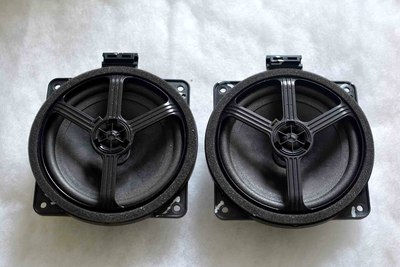

       本次改造的主角之二:签儿哥珍藏的索八顶配燕飞利仕同轴喇叭。

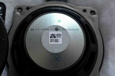

        喇叭背面硕大的磁钢比低配喇叭大太多,保证了低音的强劲和音质的纯正。
       集现代、起亚、JBL和燕飞利仕于一体的标签。

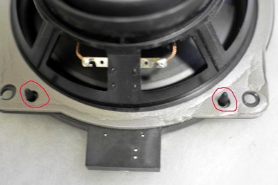

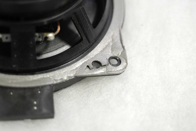

      在开始安装喇叭之前把图中红圈中的两个固定柱切掉,否则喇叭和音箱箱体不能贴合。工具仍使用上文提到的电磨加切割片。
       固定柱切掉部位的特写。

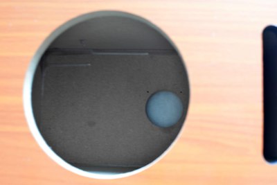

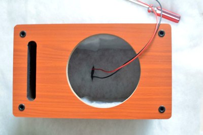

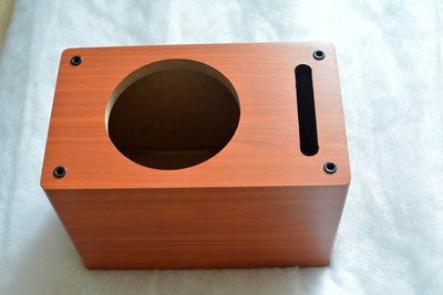

      音箱空箱体登场,左边那个大洞就是装喇叭的位置。右边长条形的孔叫倒相孔,这个孔和喇叭孔之间有一块隔板。简单地说,倒相孔是增加低音声波行程和能量,增强低音效果。
      看看音箱内部,用料扎实,比市面上大多数品牌低价位音箱板材厚实许多,厚度达到近15mm。开再大的音量也感觉不到箱体的震动。

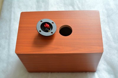

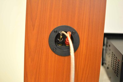

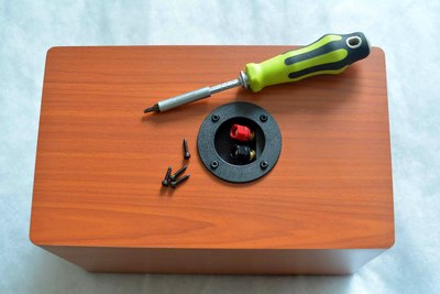

      音箱背部只有一个接线盒的孔,装上图中的接线盒。装接线盒之前要先往接线盒反面铜片上焊两条粗一些的线。
      装好接线盒的样子。这一步注意在接线盒和音箱之间垫一些密封材料,防止漏气使塑料接线盒共震影响音色。另外音箱板材硬度较高,而且接线盒要压紧,所以最好采用高硬度内六角螺丝。

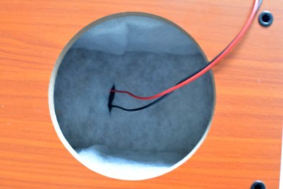

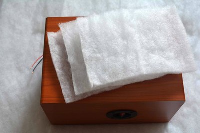

      按照箱体尺寸裁几块吸音棉。
      用木工乳胶或哥俩好胶将吸音棉粘到箱体内部,五个面各粘一片。图中一红一黑两条线就是刚才说的焊在接线盒上的线,拉到这边一会儿要焊到喇叭上。
      来个特写看看细节。

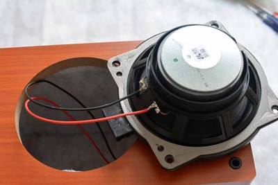

      把接线盒来的两条线焊到喇叭上。因为索八喇叭接线座在喇叭表面,安装后到了音箱外面,所以不能用接线座,只能用焊接的方法。记住这个图,左右两只音箱都这样接,红、黑线不要接反。

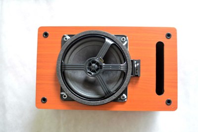

   固定螺丝,还是要用高强度内六角螺丝拧紧。索八喇叭螺丝孔较大,可以在螺丝下加个小垫片。

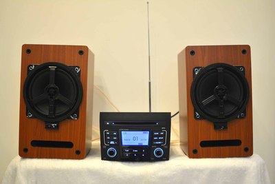

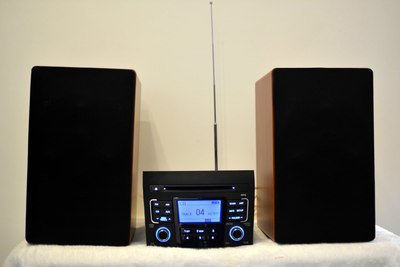

      来张合影,怎么样?能不能勉强算高大上。
     扣上音箱面罩,是不是又文静了许多?
      美中不足,有点激动,手抖了。写帖子的时候,音箱已经发给签儿哥和两位北京车友试听了,没法补拍,各位看官凑合看吧。

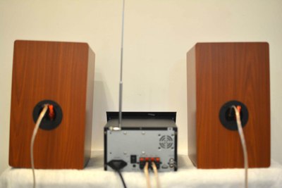

      只接了前声场,中间两个接线座。注意接线时线的颜色,音箱的接线座和主机接线座红、黑颜色对应接,否则音质大打折扣。左右声道也注意不要搞错。
       还是激动,又照歪了。唉,不淡定啊。
四、完结篇
      至此,整套音响改造完成。连线测试了两天,音响效果只能用震撼二字形容,高、中、低音非常均衡,无论听音乐、人声、DJ都有很好的表现。这主要归功于燕飞利仕原厂喇叭。改装完成后,放了两张以前车上都不想听的高品质mp3,也感觉到了很好的效果。
