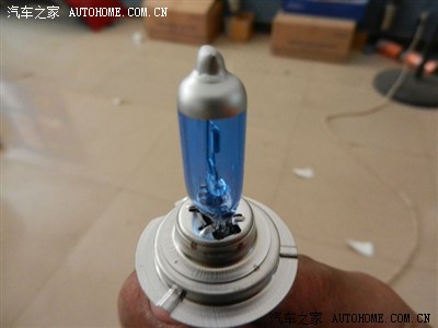

    先说说简单的更换白光灯泡。市面上的白光卤素灯泡很多,常见的就是飞利浦的银战士和蓝钻之光;欧司朗的夜行者等等,售价约150-180元左右。白光卤素灯泡的色温比原车普通卤素灯泡要高一些,4300K-5000K不等。(这里啰嗦一句,有车主经常把色温值和流明值弄混淆。色温是代表光的颜色和光谱,而流明则是代表光的亮度,两者没有直接关系。所以色温高的光不代表亮度也高)

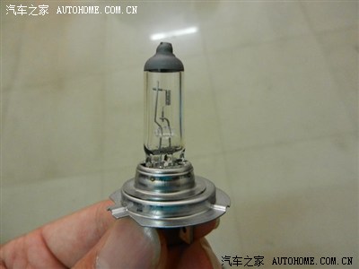

原车飞利浦55W卤素灯泡(H7型号)
飞利浦银战士白光灯泡

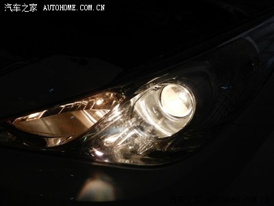

卤素灯效果
飞利浦银战士效果
氙气灯效果(6000K)
卤素灯和飞利浦银战士对比效果(车前正视)
卤素灯和氙灯的对比效果(车前正视)

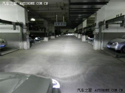

原车卤素灯照路效果

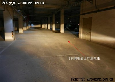

飞利浦银战士照路效果
卤素灯和氙灯照路效果对比
卤素灯泡和氙灯照墙亮度比较
银战士白光灯泡和氙灯照墙亮度比较

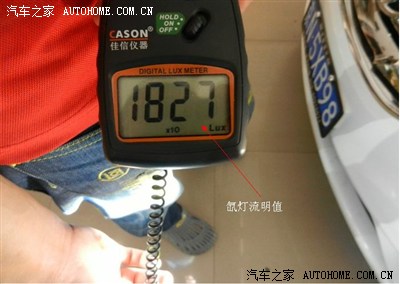

照相器材一般,可能效果不是特别明显,那么下来我们用专用仪器做一下测试。
原车卤素灯泡在数字照度仪测量下显示的流明值数据:
飞利浦银战士的测试流明值
氙灯的测试流明值
    OK,到这里,通过流明值的测试,我们可以看出,氙气灯的数值达到了普通卤素灯泡数值的三倍,银战士数值的两倍多,按照明效果来说,氙气灯的高亮度明显

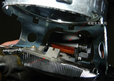

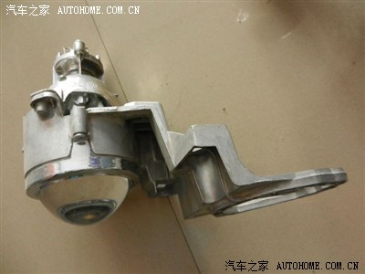

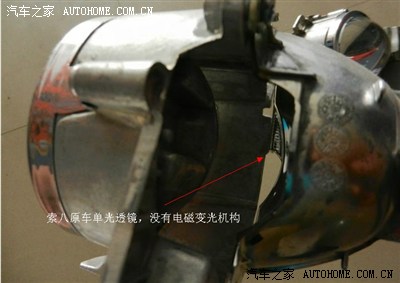

    正因为氙灯有如此高的亮度,所以在欧美国家已经明令法规,车辆安装氙气灯必须要装配透镜。而透镜起的就是均匀光线,聚光的作用。在汽车大灯透镜里,又分为单光透镜和双光透镜,单光透镜和双光透镜的区别就是双光透镜里面有一个电磁遮光片,远近光是通过遮光片的上下移动实现的。这样,只需一个氙气灯泡,就可以实现近远光的切换。能够切换远近光型。而单光透镜里的挡片则是固定的不能动的,一般作为近光透镜应用。索八原车匹配的就是一对儿单近光透镜。一般做大灯灯光升级的话,装配双光透镜+氙灯,这样才能从本质上改变照路效果。一对好的双光透镜,打出的光型近光更宽,远光面积更大。目前以德国海拉和日本小糸的透镜为主流透镜。这次做测试的透镜是市面上装配比较多的Q5小糸双光透镜。

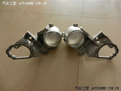

如下图:索八原车大灯单光透镜
Q5小糸双光透镜
照墙光型对比:索八原车单光透镜光型
Q5小糸双光透镜(近光)
远光
Q5小糸透镜照路光型效果:近光
远光

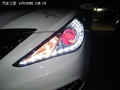

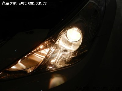

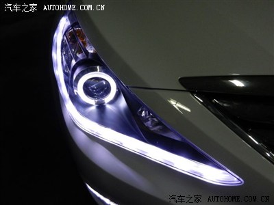

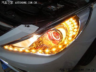

    从去年开始风靡至今的韩国原装LED装饰灯,比如泪眼灯,转向灯,日间行车灯,在升级完大灯亮度后还可以增加美观度,令爱车更加漂亮迷人,不妨一试。不过价格不菲,需要钱袋支持。
LED泪眼灯和转向灯
泪眼灯效果(红色为恶魔眼效果)
转向灯效果
