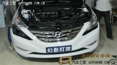

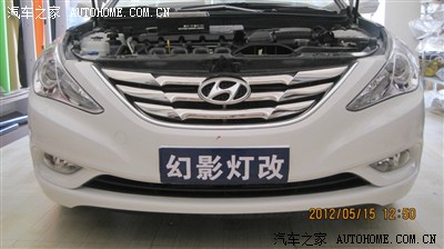

改装前最后留念

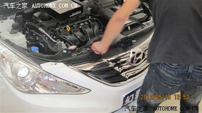

小师傅拆螺丝了
左边来一下
右边也来一下

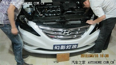

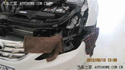

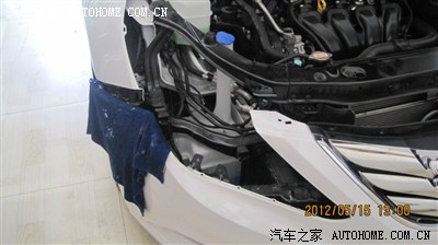

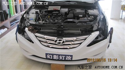

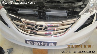

保险杠被拆了,注意下面要垫个东西,防止掉地上

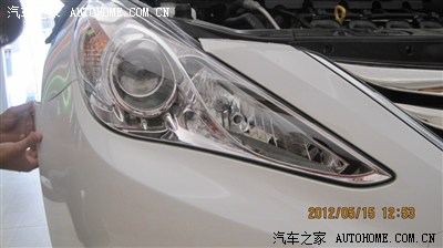

右眼被挖了
左边也没了
一起合个影

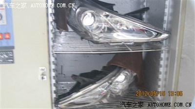

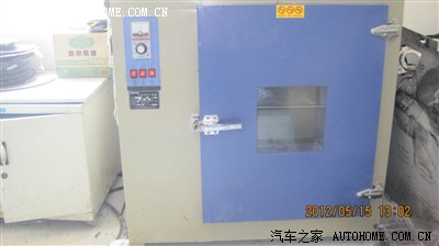

桑拿室
哥俩好啊,一起蒸
双目失明

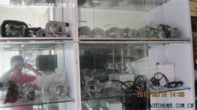

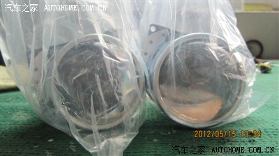

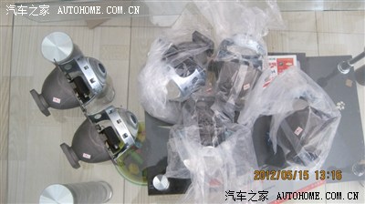

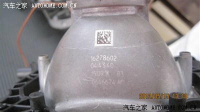

Q5透镜,柜台展品
我要新的,老板又抱出来一堆,自己选

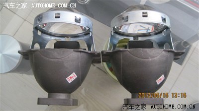

注意!!!海拉3登场了哦
注意看日期,据说是新车开了两个月后摘下的,成色新,价格高,暂时没人改

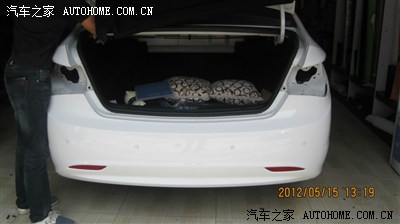

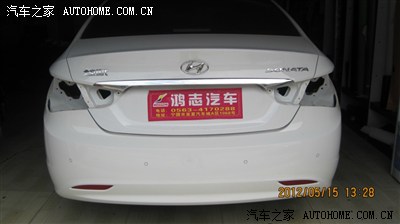

尾灯也被拆了

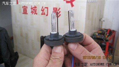

雪莱特6000K

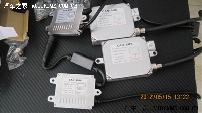

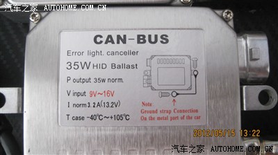

康巴斯安定,厚薄一样的,我选了两套薄的,不占地方

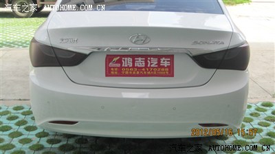

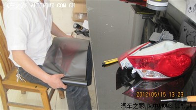

老板亲自贴尾灯膜,膜自带的,磨砂黑,老板免费贴

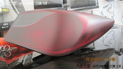

尾灯拆下也挺好看的
桑拿蒸好了,小师傅开始拆了
憋足了劲,一二三,嘿……
呀………………开了

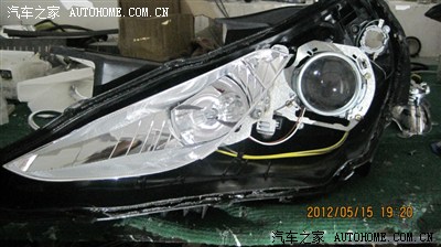

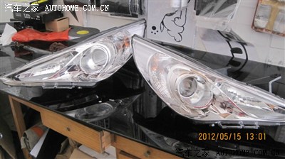

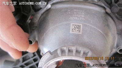

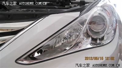

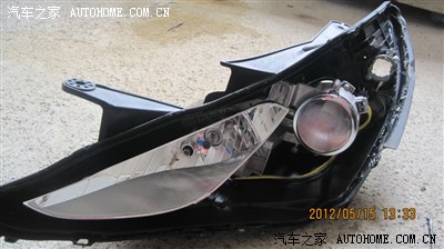

被拆开的大灯
看我选的一对

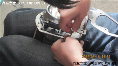

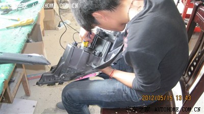

小师傅开始拆支架

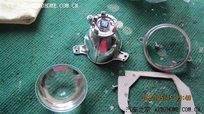

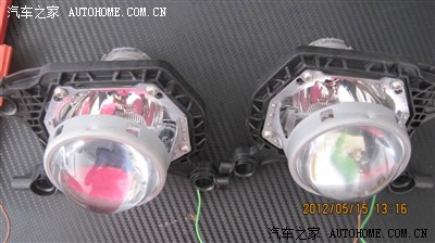

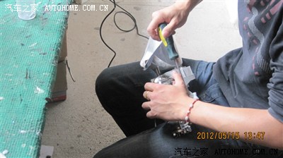

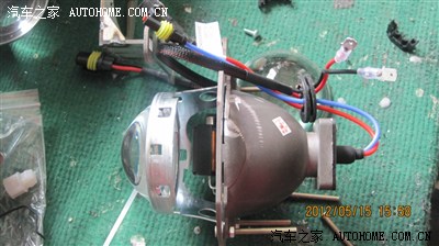

拆透镜了
原车的透镜,太烂了,扔了

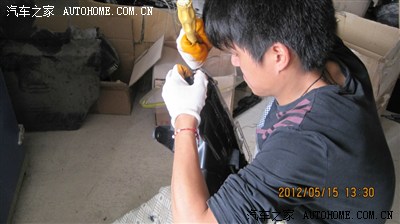

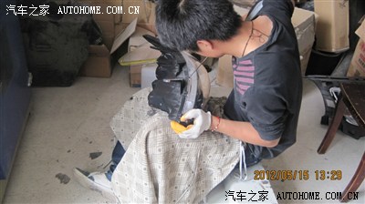

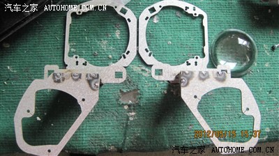

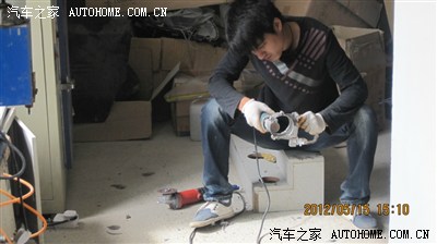

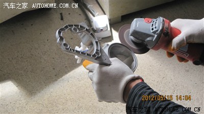

小师傅开始打磨原车支架

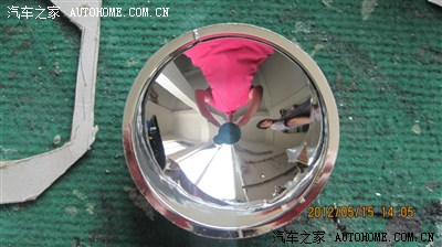

注意看,Z9反光碗,别小瞧,
柜台一角
尾灯贴好一个了
老板和小师傅都在打磨原车支架
打磨太费时间了,此时已经过去一个来小时了,哎,算了,加钱换专用的,别浪费我时间

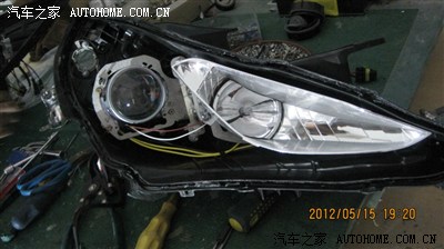

小师傅已经在装了

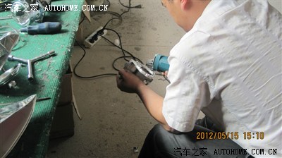

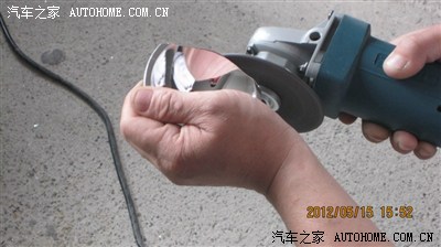

老板打磨Z9反光碗

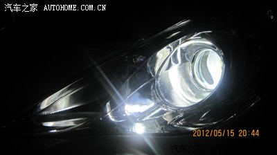

透镜装好一个了
两个都搞定,装车调试
准备继续桑拿,然后封灯
搞定,装灯和保险杠了

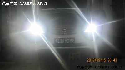

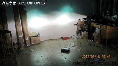

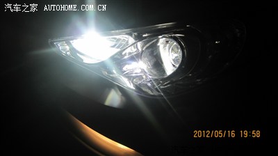

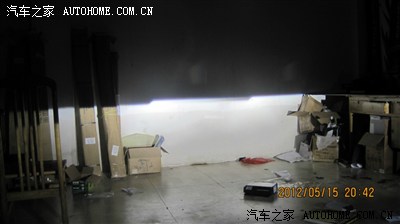

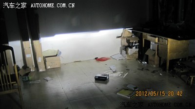

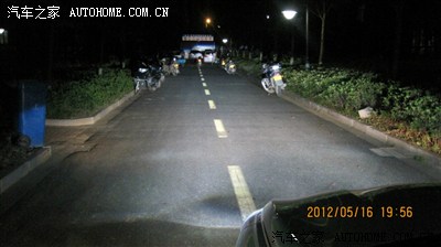

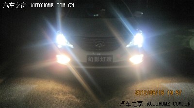

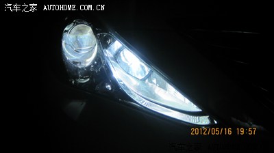

近光,看切割线

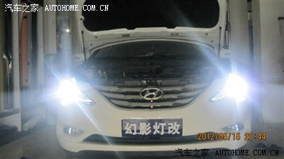

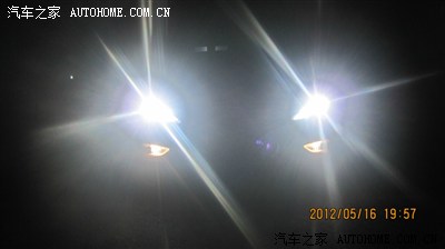

远光强大么
继续拍
看,贴好的尾灯,帅不

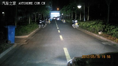

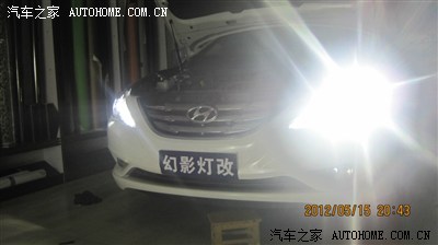

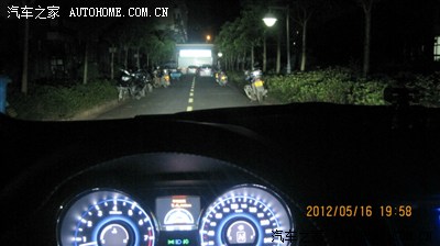

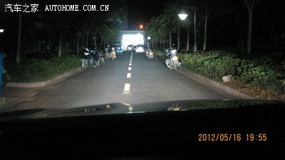

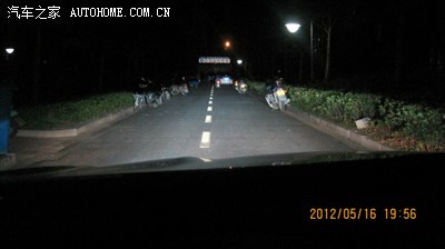

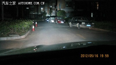

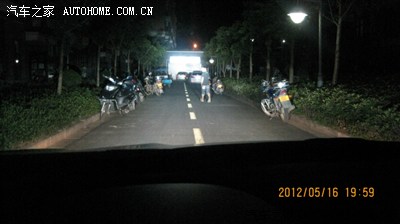

小区内拍的,车内近光
车内远光
车外近光
车外远光
哎,刺眼啊
还是车内远光
