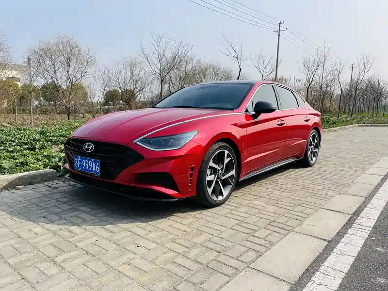

秀一波“塔”
突然发现,年后一直忙碌的工作,似乎已经忘记去记录一下用车片段
冬季用车,油耗少有上涨,通过软件测算,我个人用车冬季油耗在10个左右
月末难得整理好日常工作,趁着加油的功夫来简单拍拍二万公里的“塔”
话不多说我们上图
话不多说我们上图
说真的,红色车真的要经常清洗,不然真不能开出门。
只有清洗干净,才能是街上最靓的仔
只有清洗干净,才能是街上最靓的仔
春天的绿色映衬这她别样的红
