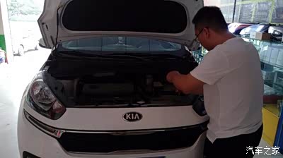

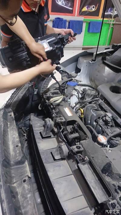

老板亲自上手开拆

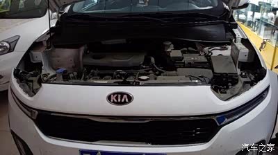

秃秃的小3,没有了精神

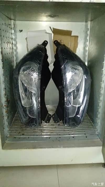

贴好膜,防止刮花,进入烤箱

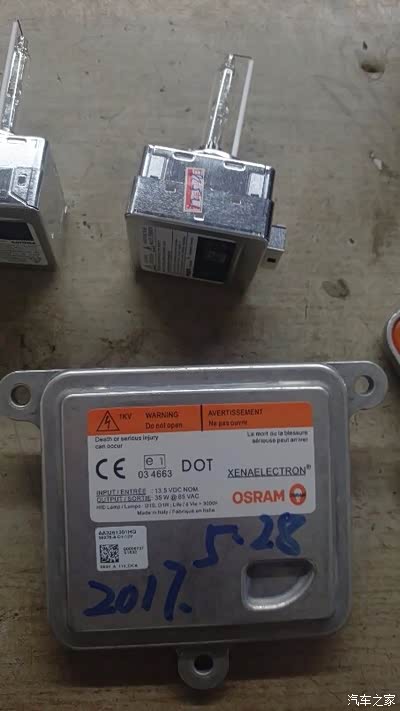

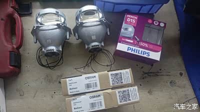

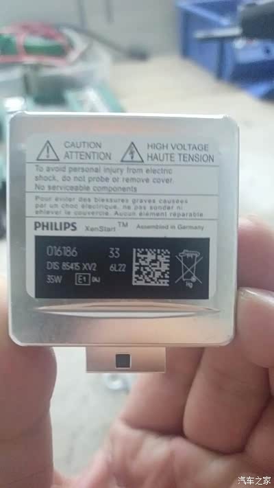

选的飞利浦的氙灯,海拉5的透镜
安定器说是意大利的
氙灯特写
氙灯加安定器

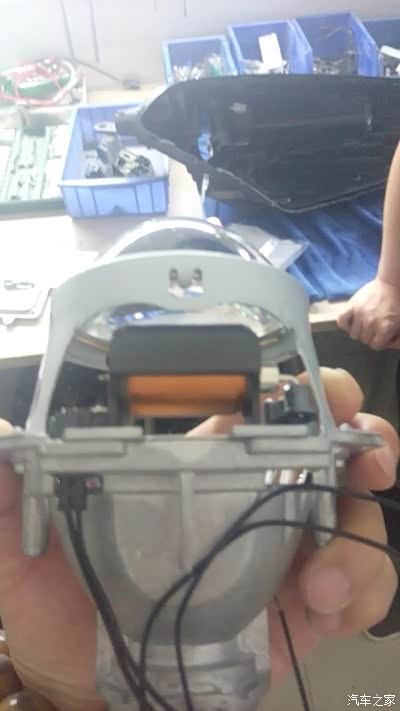

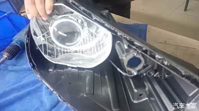

远近光一体双透镜

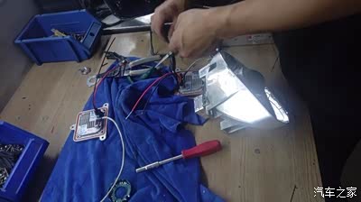

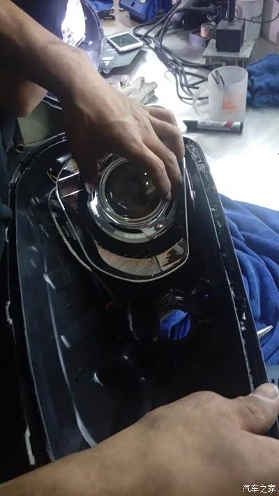

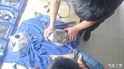

为透镜在灯碗上开口
安装好透镜,接安定器

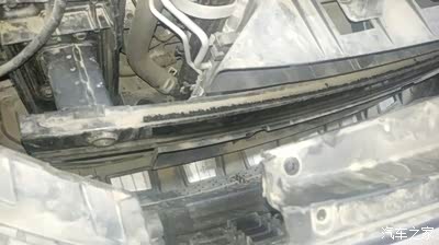

抽口拍了一下车里面的,是有防撞梁的![]()

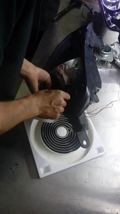

上蛇胶,再进烤箱。
老板亲自动手安装

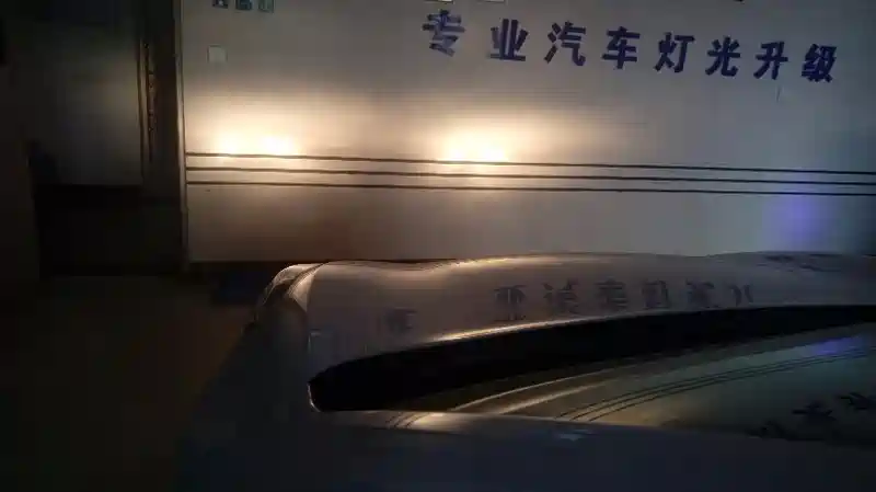

调试近灯效果
远灯效果
送的恶魔眼![]()
实际中远光效果
近光效果
