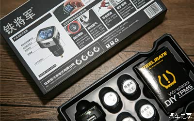

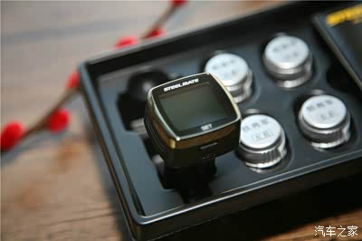

包装内部如图所示,规矩规整,通过卡槽,嵌入了胎压监测主机,四个轮胎外置胎压感应模块,一个备件安装包。

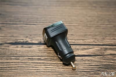

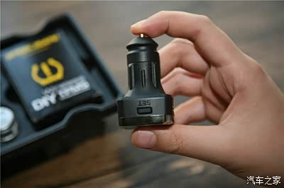

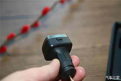

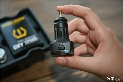

智感860W的显示屏幕非常小巧,和普通一个双口USB点烟器插头大小相仿。顶部四周镀铬亮色装饰框,整机做工精致。

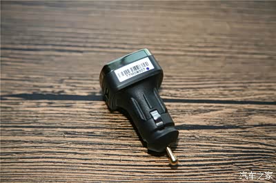

本来做好的动态GIF图,因系统原因无法上传了!见谅!这个机器编码非常重要,万一外置胎压模块丢失的情况下,可以根据这个编码重新购买对应的外置胎压模块。

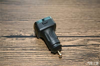

系统设置键,傻瓜模式,基本正常轮胎无需任何设置。
侧开散热孔!

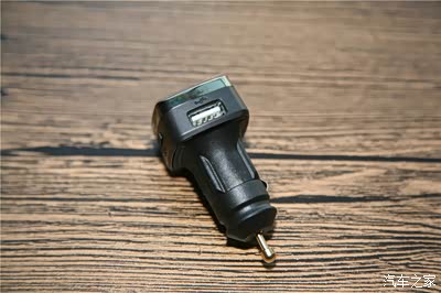

一个标准USB2.0接口,在车辆停驶状态下,胎压无显示,依然可以为其他设备供电。
虽然体积小,但设计上内置功能还是令人满意的。
在接近无边框设计的显示屏四面,如图所示:机器编码、散热孔、SET键、标准USB口。

点烟器插头接触点弹性非常好,确保供电稳定!
镀金触点确实很漂亮,精密的结构设计,触点按压弹起十分流畅。

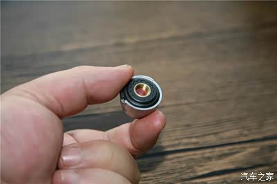

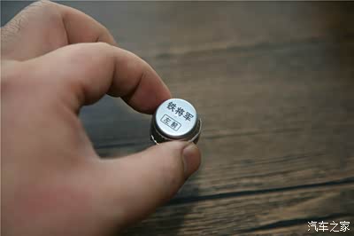

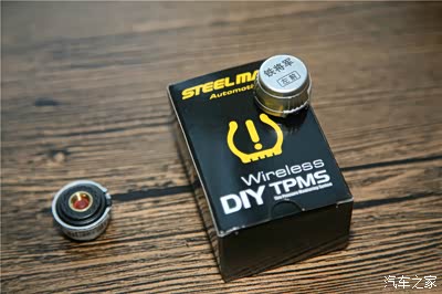

外置胎压模块(左前)每只分别对应不同位置的轮胎,与正向放置的胎压显示屏对应。
内部黑色锯齿状是放飞垫片,暗红色的似乎是一种抗老化的橡胶,用它顶住轮胎的气嘴。

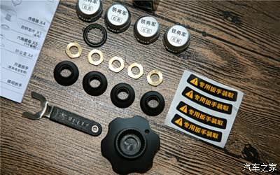

内置安装配件包内:防拆垫片×1(备用);六角螺母×5(1个备用);防尘帽×4;开盖扳手(更换电池专用);螺母扳手。螺母扳手务必放于车内,轮胎充气时方便移除传感器。

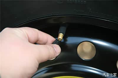

拧除原车胎的气嘴盖。

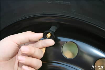

如图所示,将橡胶防尘帽套入气嘴。

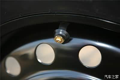

将橡胶防尘帽翻起,把六角螺母拧到气嘴上。

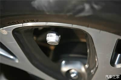

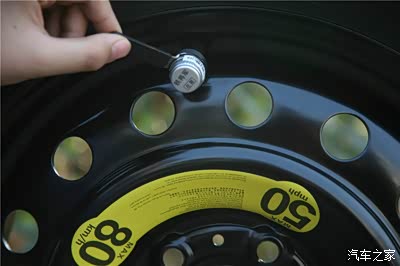

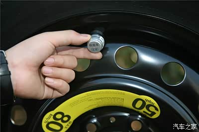

外置胎压模块拧到气嘴上,拧入时有瞬间的轮胎泄气,用手拧紧即可。也可以用配件包里的开盖扳手,个人感觉直接上手有手感。
拧紧外置胎压模块后,用专用螺母扳手套入六角螺母,反向将胎压模块拧死固定。将橡胶防尘帽翻下遮盖链接处。
银色的外置胎压模块,配色上跟各种颜色的轮毂都很协调搭配。四个胎压模块一定要对应各自的位置,安装下来只需要两三分钟。

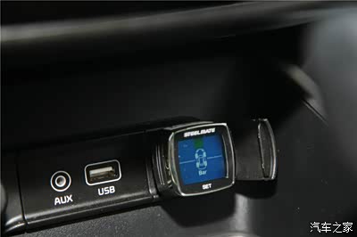

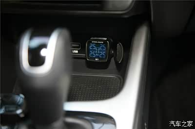

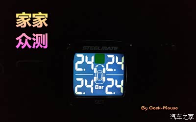

帝都的这个季节实在太冷了,多亏安装的速度够快。跑回车内,将铁将军胎压显示器插入原车点烟器,瞬间点亮。开始不会立刻显示胎压,需要车辆行驶几百米后才会正常显示。

3.如图所示,有的车辆带点烟器装饰盖会遮挡USB口,如果SET键可以切换显示屏幕方向更加方便。
4.冲入普通空气后,轮胎压力变化从2.3-2.5正常波动,非常准确。当换冲入氮气后,胎压变得十分稳定。
