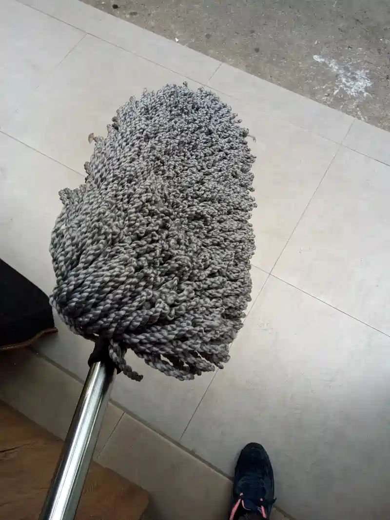

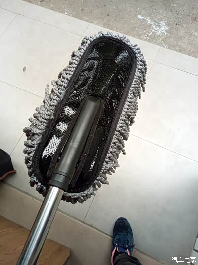

第一件打扫卫生用的,哈哈,感觉就会用几回子,不过打扫的效果到时不错,从乡下一路回来,一层灰,不用沾水,在车上来回几下,灰还是可以打扫干净的。

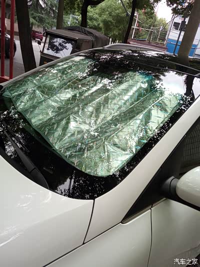

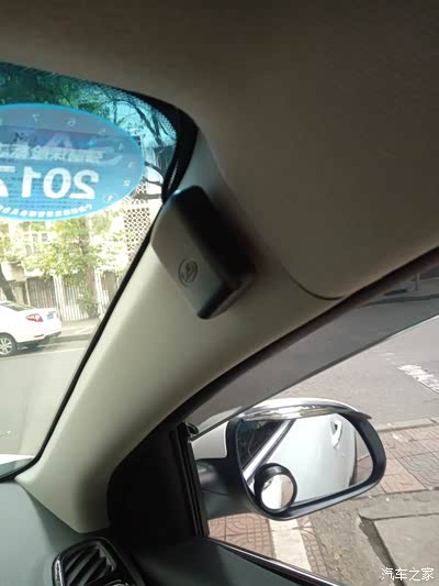

第二件,前挡太阳挡板,开始没打算买的主要是有天停在太阳下,暴晒以后进车,我的天,中控台正是要爆炸了,当天就买了一个,效果还行,中控台温度还是对得起这个太阳挡板的。

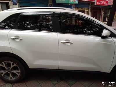

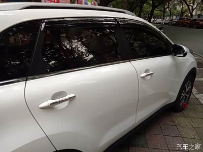

第三件,就是门窗的挡雨板,还送了反光镜的挡雨板和凹凸镜,实惠,说回挡雨板下雨还是挺实用的,缺点就是上高速会加大车内的噪音,我的会可能高速跑得少,所以可以接受。

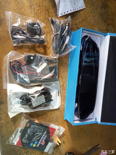

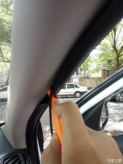

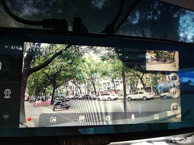

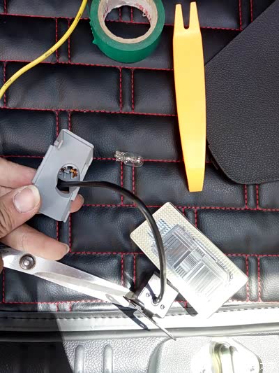

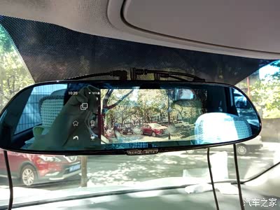

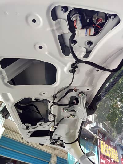

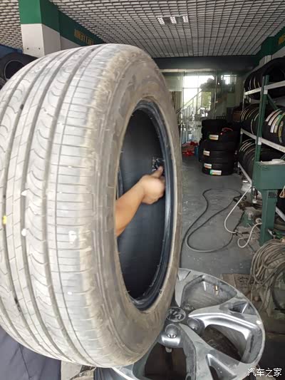

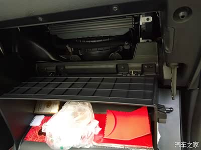

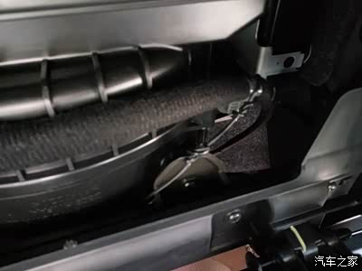

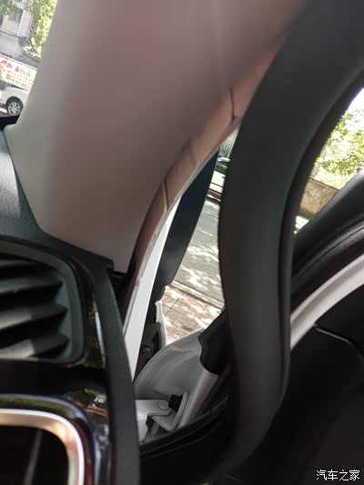

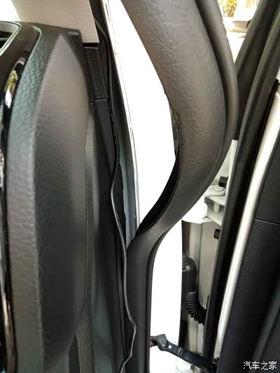

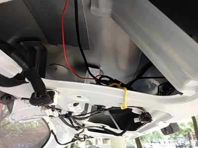

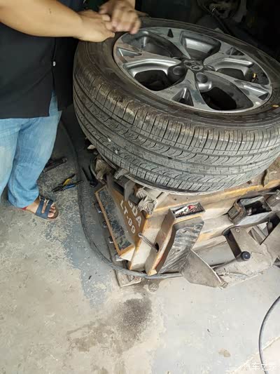

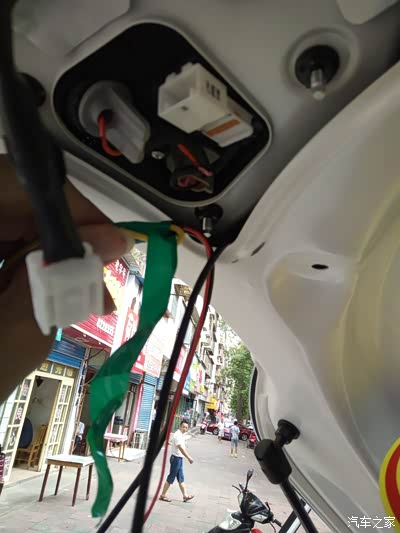

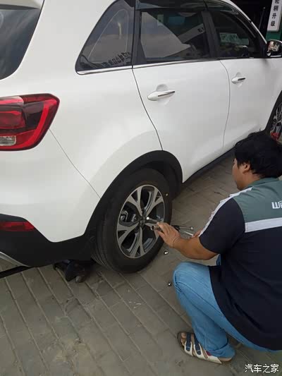

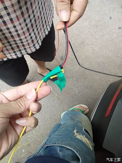

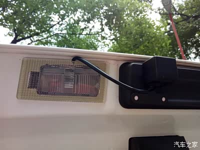

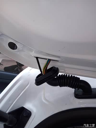

第四件,行车记录仪加倒车影像加导航,一块小小的后视镜还挺多功能,价格还不贵,对了这些都是马云加买的,然后1.6L DLX 版本就一个倒车雷达,有个倒车影像倒车还是方便很多。本来想加360全景的,有朋友说加装大屏以后,车子本身的音响效果会变错,那干脆不去动它的东西,直接买了块后视镜,7寸的大屏,1080p,前后的摄像头效果都还不错。请师傅安装需要100块大洋,觉得贵于是自己想先试试,在网上找了视频,就按照方法一直装到车尾,由于网上的教程是小车的,自己只能慢慢摸索,差不多花了一上午,说下几个安装中注意的就可以了,其实挺简单的,走线走车上沿下沿都可以的,也就是把密封条掰开;然后图15、17、18从车到尾箱门的走线,你们可以先拿一根铁丝从尾箱门好穿的一头穿到别的一头,然后把线绑在铁丝上带过去就ok了;最后找到倒车灯就好了,有条件的那万用表,把车子挂倒挡,用万用表直流电量一下,12v左右就ok然后接正极,没有万用表的一般你看是红线,接红线试下,一般来说正极都用的红线,大致也就这样了。最后几张图就坑爹了,去上牌那天就出师不利,开到半路只听见车胎传来哒哒哒的声音,后来中途看下扎钉子了,钉子你就不能短一点点

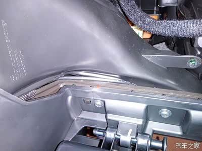

布线

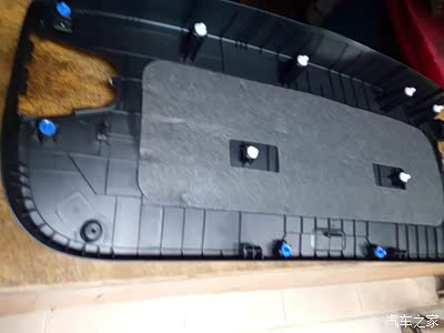

把密封条扯下来了

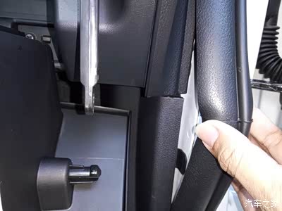

副驾驶手套箱拆了

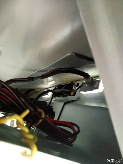

手套箱里的布线
后背门
盖板里还有隔音棉
图15

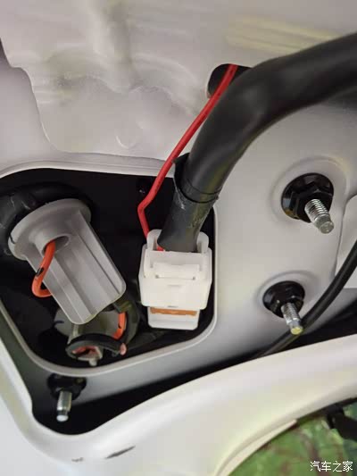

从灯那里走了跟线出来
用电线固定了下,因为穷
倒车灯

前后都好了

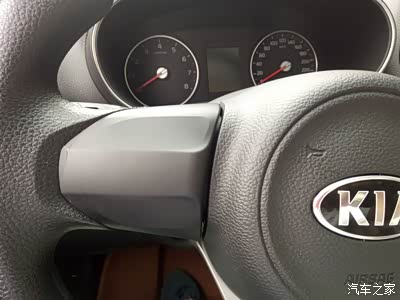

我还发现,方向盘那个塑料盒子好像烂了一点点
