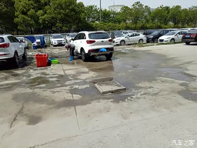

刚值完夜班,开车去4S路上,高架没什么车
自己装的定速,老是觉得转速高

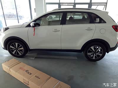

一看侧面,哇塞,这不大家都说的“赛伊马斯”吗,想肯定不错的

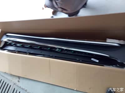

打开一看,也是塑料的,哎!有些小失望,不过,反正送的,也就图个好看

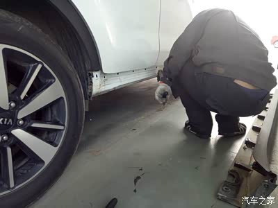

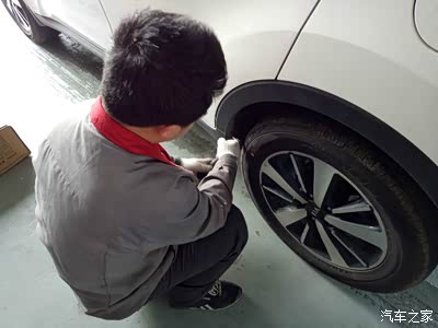

师傅开始拆原来的裙边

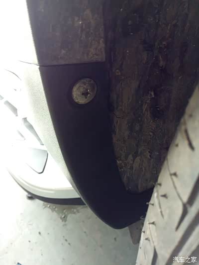

前后各一个螺丝,拆掉
同上
螺丝拆完就是暴力拆卸了,直接拽下来

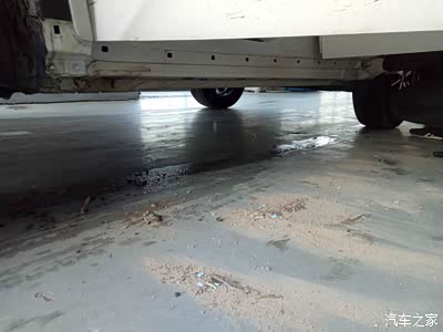

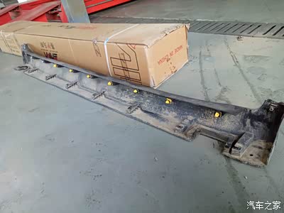

拆下来的裙边,里面灰尘,沙子不是一般的多
然后就是把断在安装眼里的卡子扣出来,原车裙边拆下来,卡子好多断在里面了

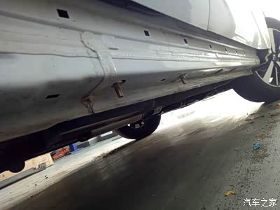

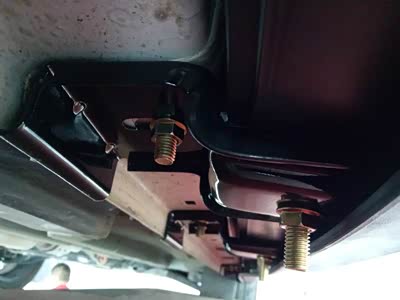

把踏板带的固定螺丝装好,车子原来都有留固定的孔,黑丝橡胶堵起来的,把橡胶扣掉就好了
把踏板带的固定钢板装上,螺丝固定,每边三个,前面一个,后面两个

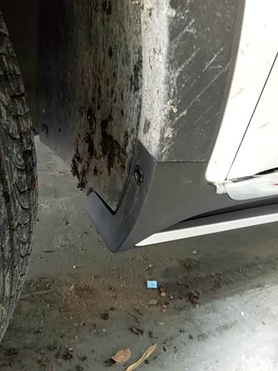

踏板装上去,要使劲按,把卡子卡住,再就是固定螺丝就好了

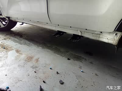

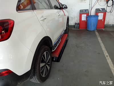

这是装好以后在地下拍的,看一边以后就觉得还蛮简单的,就是有点费事

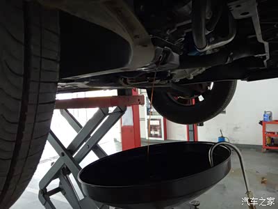

装好以后,上升降机,准备换机油
放出来的都没变色,才换了一个月,也就跑了六百公里

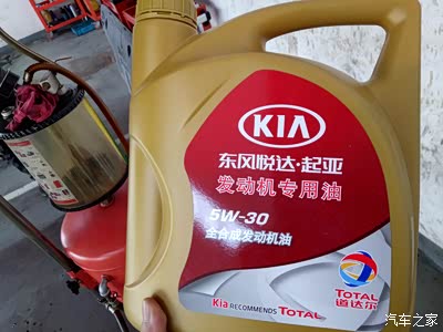

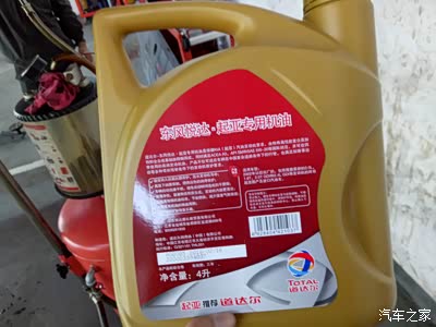

换的这种,道达尔的全合成,补了差不多两百块
原来首保用的右边那种黑桶的,看群里好多说带T的用全合成的好,再三考量还是换了吧,反正一分价钱一分货,贵的总有贵的道理

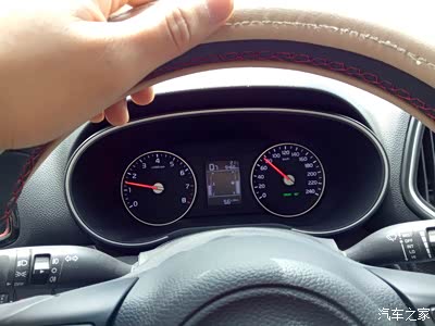

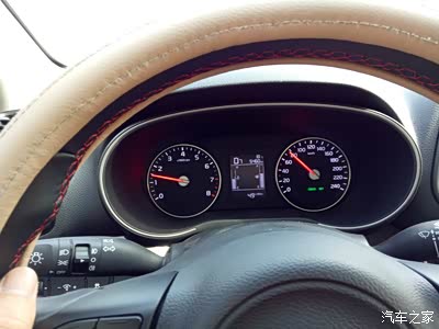

换完以后回来,看了看,其实转速还是一样的
,看来转速不是问题,有问题的是这心疑病

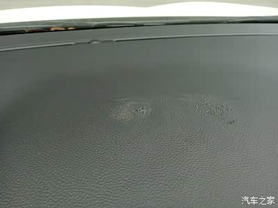

另外,提醒一下其他车友,淘宝送的黏的那种防滑垫, 趁早拿掉把,看看我的中控台上面,塑料表皮都脱皮了,就是用那破东西搞得,气死了
