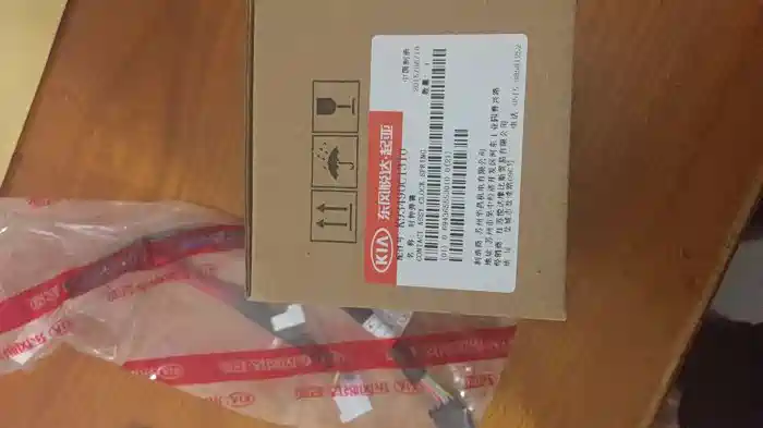

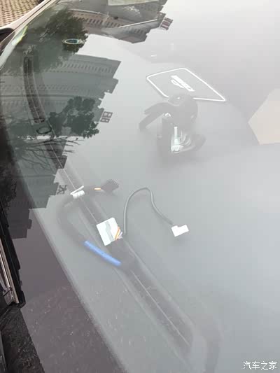

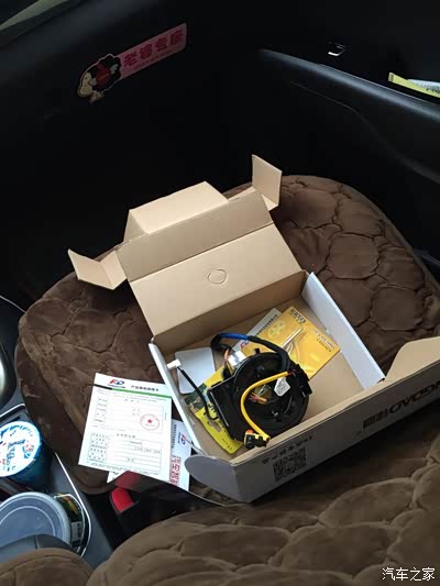

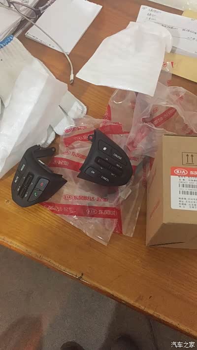

老王的东东,包装得很好,原厂生产

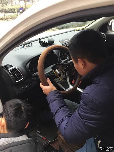

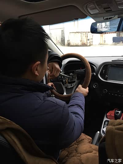

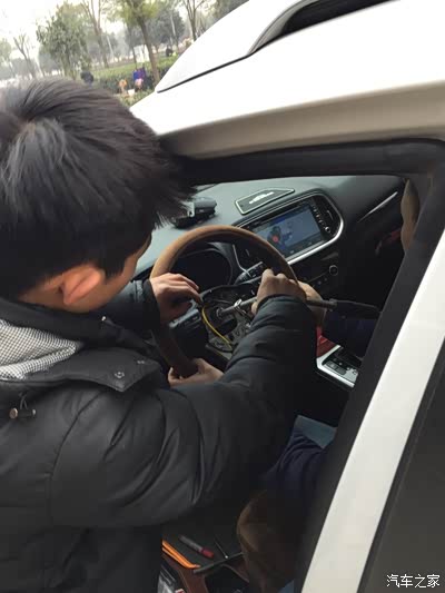

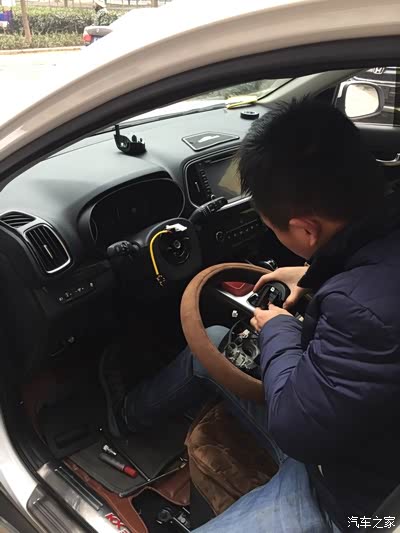

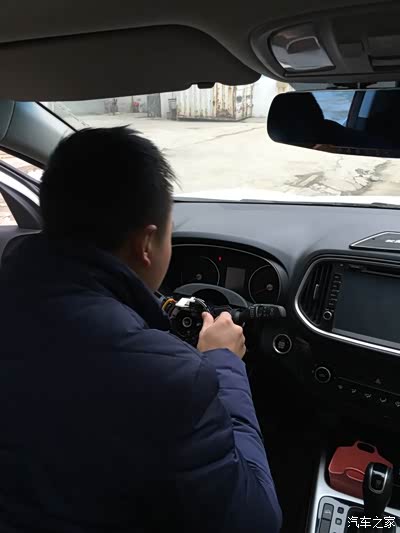

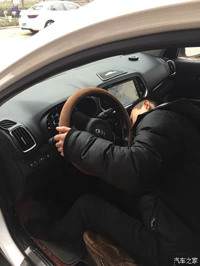

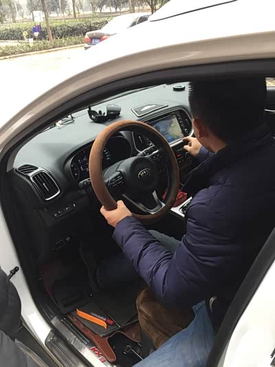

小哥开拆

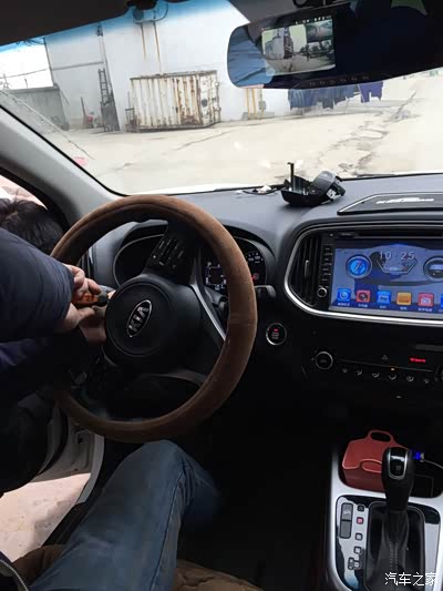

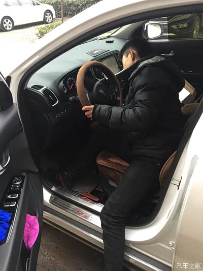

左,右,下三个孔,用短的一字起捅开

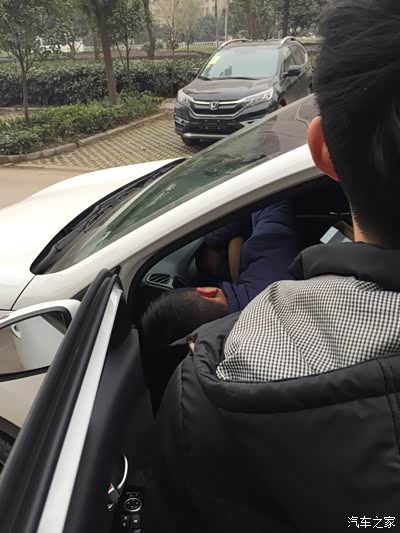

很认真很仔细,新车嘛
帮不了什么忙,开拆有点心疼

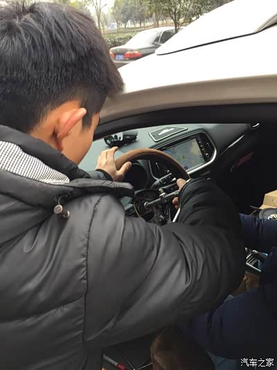

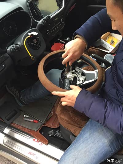

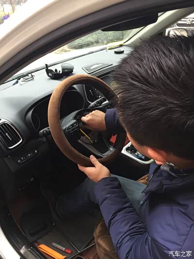

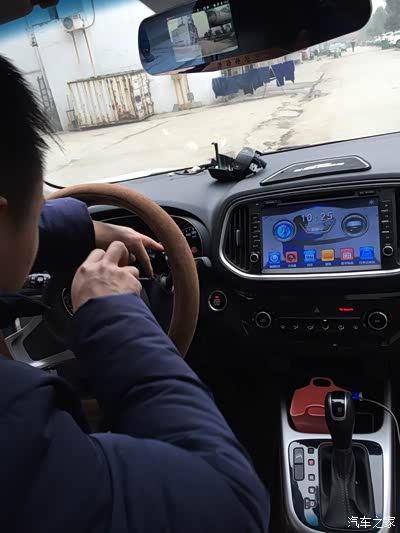

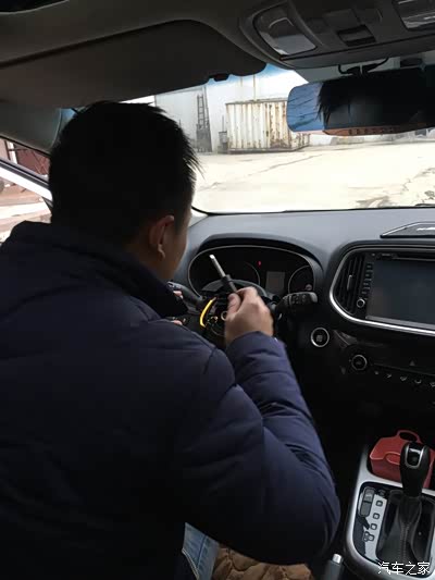

下气囊
安全气囊己下

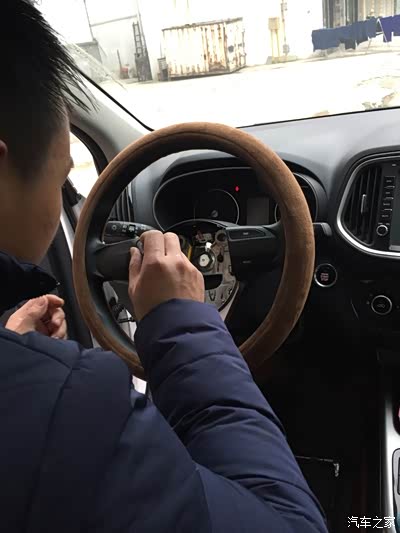

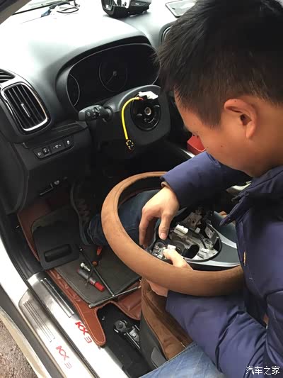

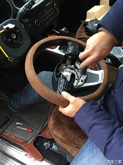

继续整盘子
上工具了

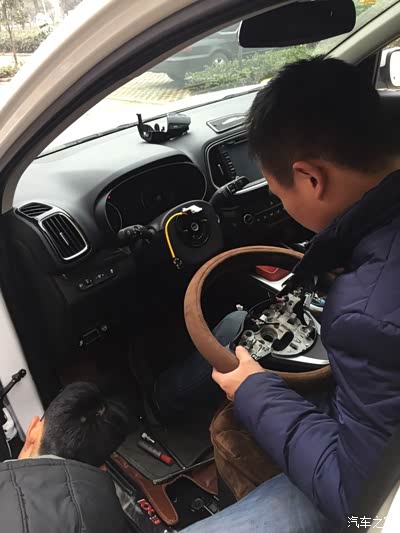

下完了

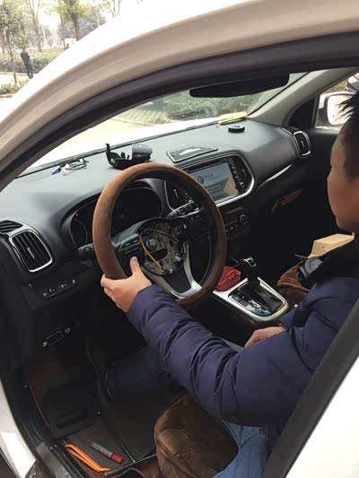

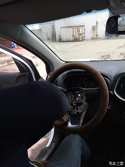

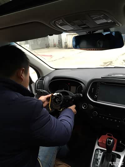

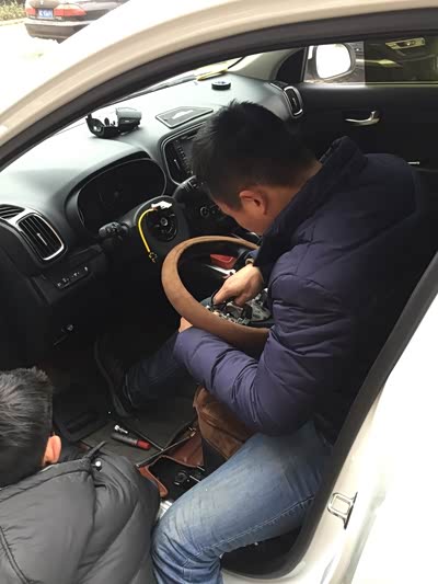

光秃秃一片,换游丝
如上

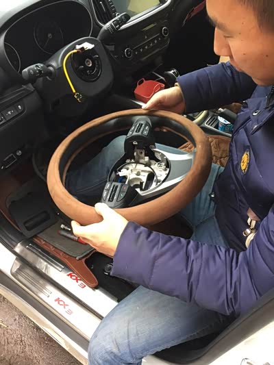

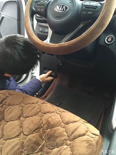

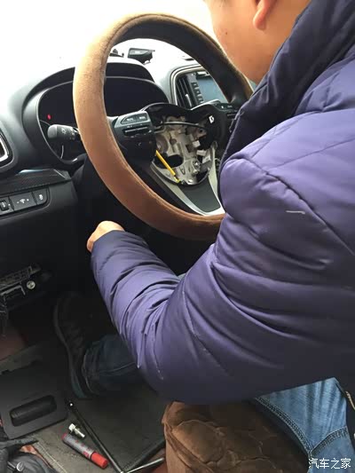

上按键
自己理解了

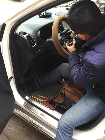

唐总很仔细

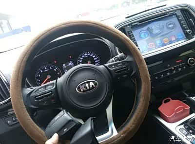

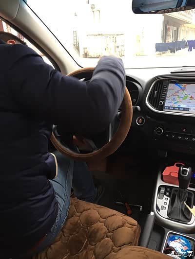

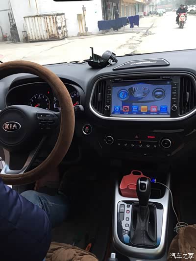

装完

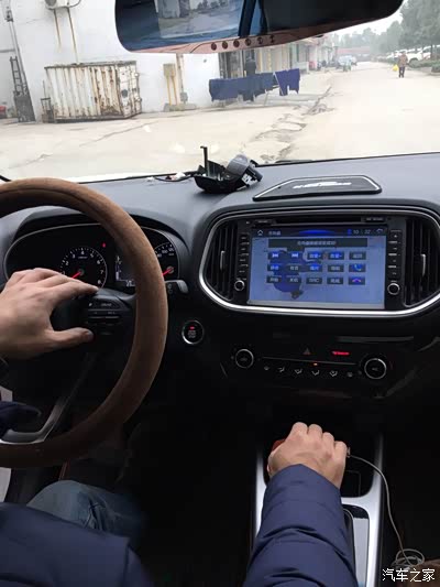

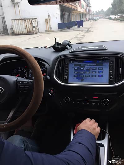

学习按键
拆下来的零件

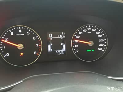

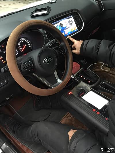

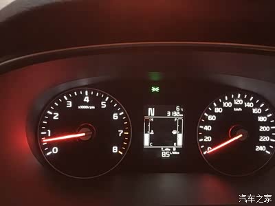

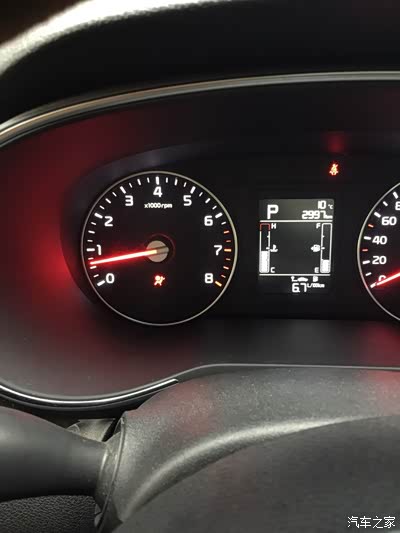

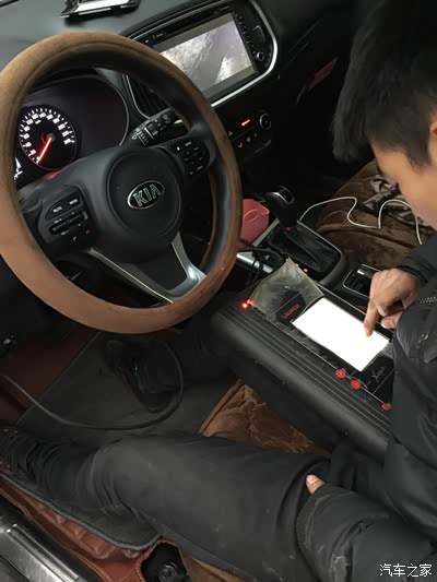

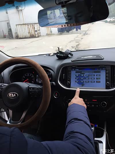

安全气囊灯亮?!有问题

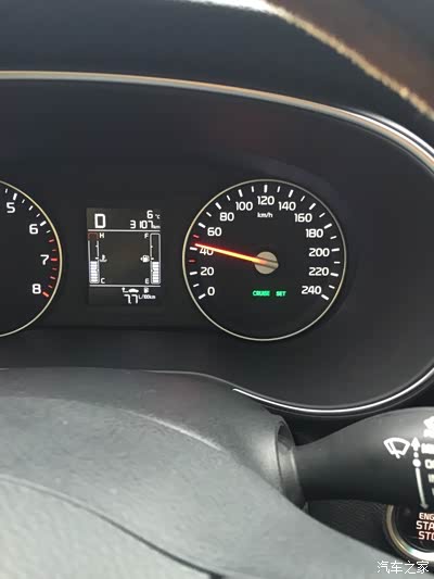

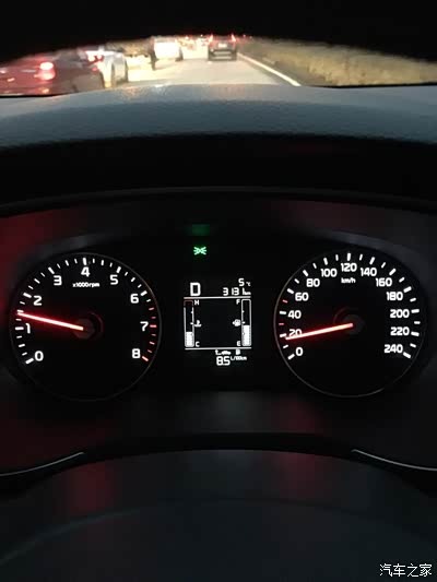

试了下定速巡航,爽歪歪!

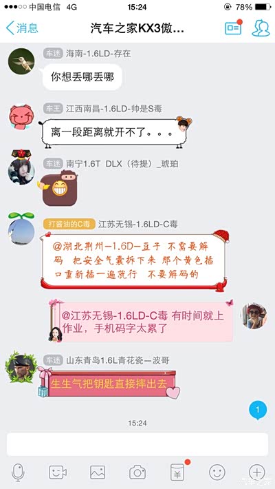

安全气囊的灯亮,问唐总,回复说先来解码。问狮子,说不需要解码,里面一根黄色的线重新插一下。
唐总说先解码
搞完了还是不行。于是听从狮子建议,拆气囊,这个过程在帮忙,没有照相。
搞完后问题解决!
完美!

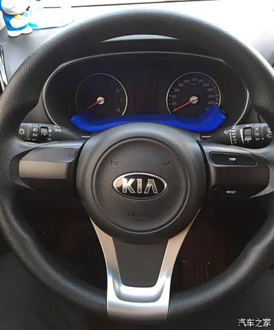

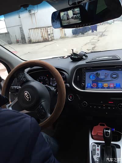

来张对比照
对比!

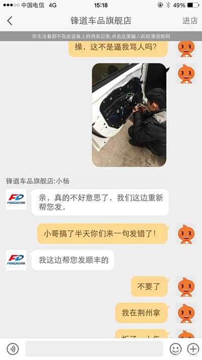

另外,一键升窗改装失败,又重新找了一家狮子介绍的宝店,货到再改,之后上作业。
